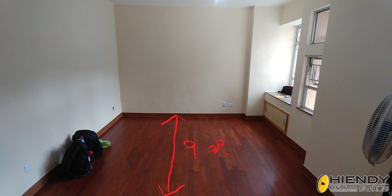

小弟準備搬屋,終於可以玩Atmos ,因此想向各位高手、師兄們指教有關Atmos及Surround back喇叭擺放位置
另外,環境問題,所以唔知玩7.1.4好?還是7.1.2,謝謝

恭喜bull師兄搬新居兼有新大計,百事佬愚見當然係去到盡7.1.4啦!只要皇帝位唔貼後牆,玩硬四隻天花喇叭呢!而後中置放廚房兩邊耳仔水平位置就無得頂喇...

有15尺乘10尺梗係玩7.1.4啦。 前置同左右擺 surround擺位完全冇難度,唯一係surround back要放喺廚房門左右兩邊要做啲手腳, 先可以令到對喇叭成一水平直線。

問題就係surround back,真係唔知點搞,因為廚房牆內可能有電綫,唔敢亂鑽牆

7.1.4 在皇帝位對上天花,每對與皇帝位以45至60度角指向皇帝位。而牆身電線走向一般打開牆身面板就可知啲線點走。穩陣啲去鴨記買個感應器檢查下就可以,一般金屬線及喉管都可以check到。

大部分家居入牆電線係由地下向上,又或者由上向下,即係話只要你唔好係燈掣同對講機對上或對下鑕窿,原則上係安全既...
當然學似野男咁講,去買個探測器就安全得多啦...
