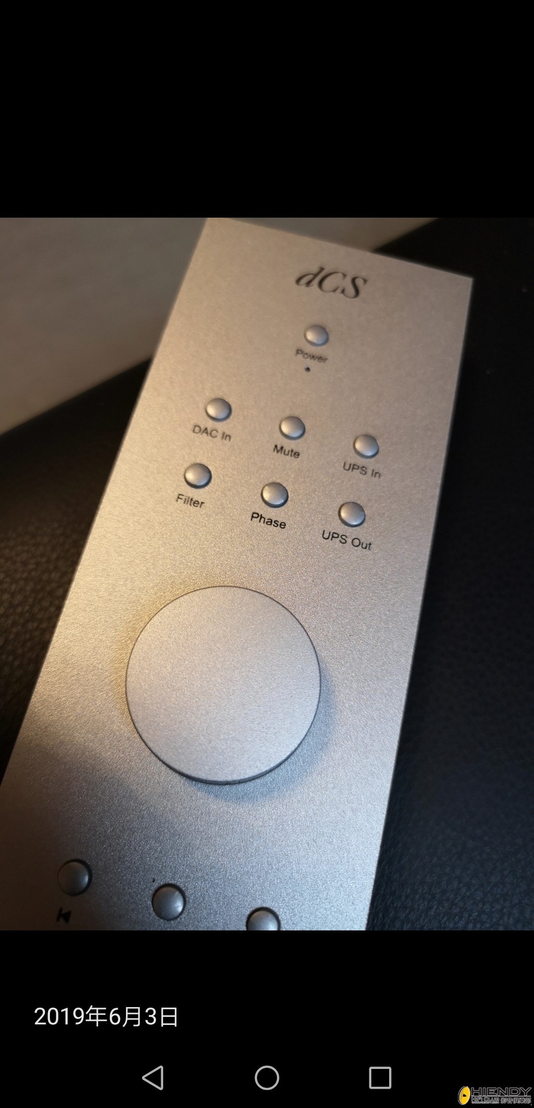

點解個搖控要有粒制,當然有其作用。正確相位時,音牆才能撐到最闊,不會像16:9般被壓縮。小弟淺見,不喜勿插。
