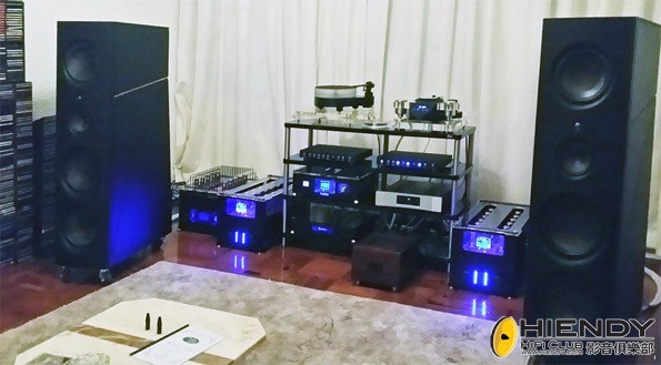

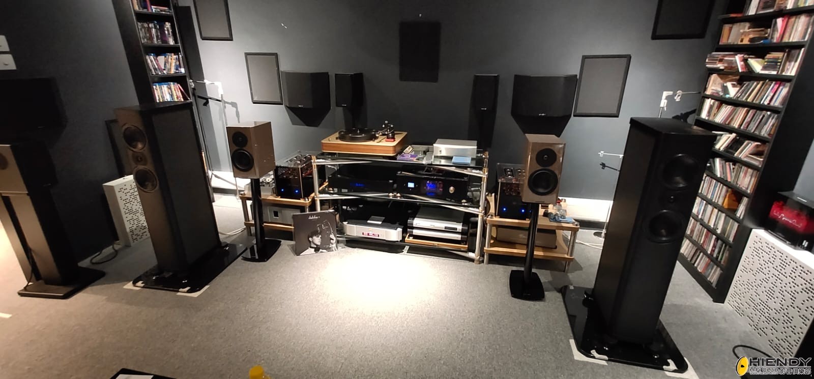

上到Club house, 槍王早已set up好組合;音源是駐場的MSB data IV transport, 以Sim audio Moon 750D DAC解碼, 之後便是本文主角: Audio Valve頂級前級Conductor, 及一對單聲道的Challenger 150後級,喇叭當然是WB P2.0. 器材主要以本地品牌Wilson's Audio Lab 的線材連接。

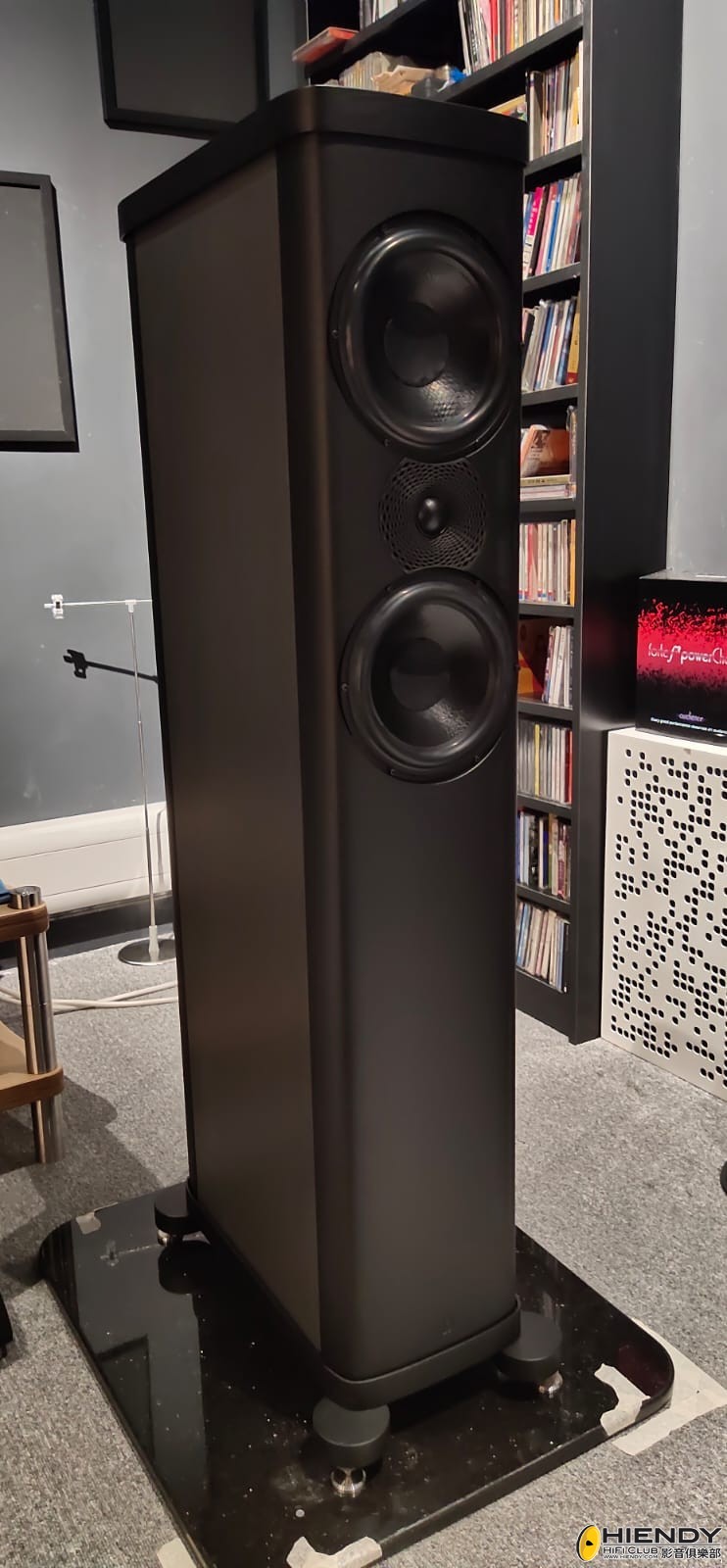

實不相瞞,今次是筆者首次真正接觸Audio Valve, 以往只有隨便聆聽的經驗,印象中Audio Valve是走軟玉温香路線,和一般德意志音響的理智和音效化是大相徑庭;而今日在Hiendy club house所聞, 除了温香依然, 但能量也絕非凡者!在三百多呎的空間,驅動不算大喇叭,2.5路的P2.0 可完全填滿之餘,並不見任何失真臨界,而且大把在手~

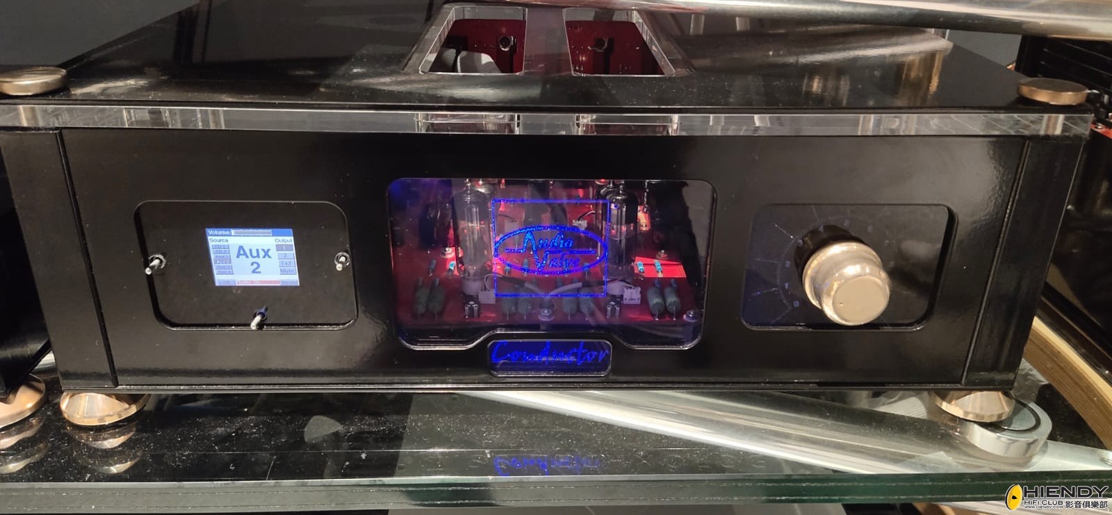

Audio Valve産品的設計一如其破格外表,用了很多非一般胆机的结構;就像前級的Conductor,不止是眼前所見的一部兩件頭器材;首先,較細機箱的部份,除了是電源供應,同時也是訊號的處理線路版!反而大機箱只是處理音源選擇、音量及Display為主,並負責訊號輸入及最後輸出階段(所以8隻花生胆放在大機箱)。原因是電源能在regulating後只經最短的Signal path 處理訊號,而display, 真空管等較多干擾的元件就隔離另一箱體;
另外,Conductor的音量設計也有別一般前級,它是在訊號輸入首階段就作處理/衰減,而不同一般前级在訊号放大後才作衰減調節,更有效地釋放動態,所以能提供如此具張力的音樂。

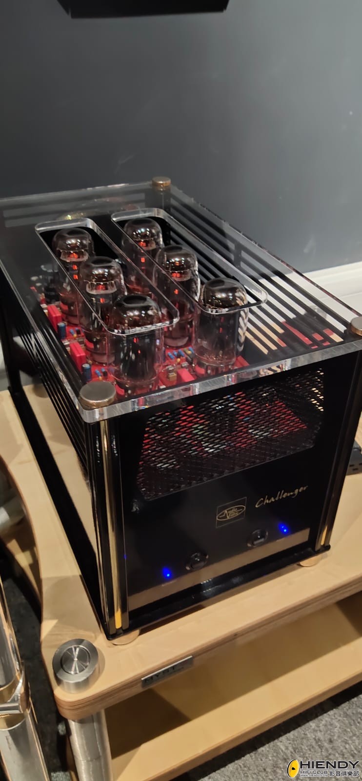

至於Challenger 150 單聲道後级,和用KT66/EL34强放管的Challenger 115分别就只在用KT88作强放管, 因為受惠於Audio Valve獨家的ABR(Auto Bias Regulate)自動較正偏流線路,只須直拔直插,甚至毋須配對(當然數值和型號不能差太遠)下更換胆管就改變功率輸出和音色。而上一級的Challenger180是額外加了強化水塘(電容), 系列再上級的Challenger 250則是在180的基礎上强放管換了KT150。
除了ABR線路外,另一Audio Valve獨家技術就是PPP推挽;由於原理較複雜,在此筆者簡單歸納:一般PP(Push Pull)推挽線路,由兩組/雙數的功率管(胆石一樣)輪流放大正負的訊號正弦波增幅,好處是隨着增加功率管數量容易達到增加功率(相對就是Single end 單端放大);而真空管機的情况由於先天工藝的胆管狀態差別和老化,推挽除了存在誤差造成失真,愈多强放管問題也愈大,所以不少品牌只用一對兩對强放管去發出100W的功率,因此强放管的質數也很左右後级的聲音;而Audio Valve 的PPP推挽線路配合了ABR的管理,得以實現較難製作的陰極隨耦(Cathode Follower, 一般是陽極Anode)輸出線路,雖然效率較低,但輸出阻抗大大降低,而且胆管個性不會太明顯,只是成為放大元件,就像石機的電晶功率管,耐用性也提高;以Challenger 150來說,便能可靠地發出150瓦純A類的功率。
