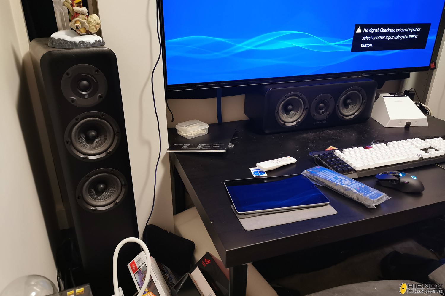

前置:Wharfedale D330 (NuForce SC-700B 3 米) 中置:Wharfedale D300C (VDH 銅線) IMG_20200120_212155.jpg

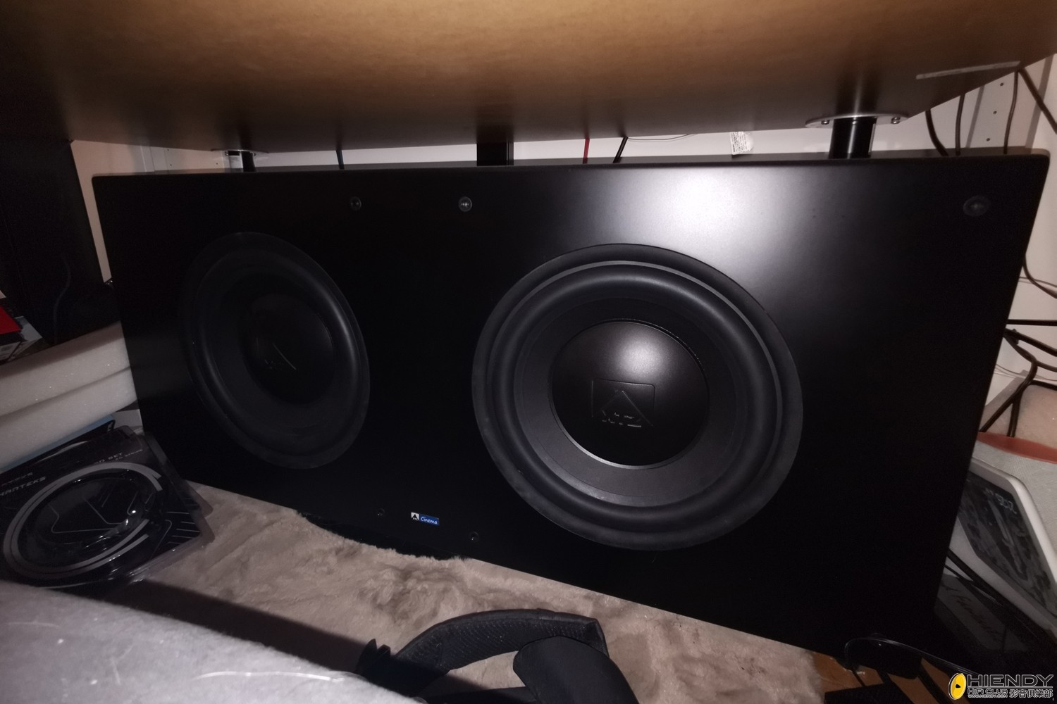

超低音:XTZ SUB 2x12 (stock power cord) IMG_20200120_212504.jpg

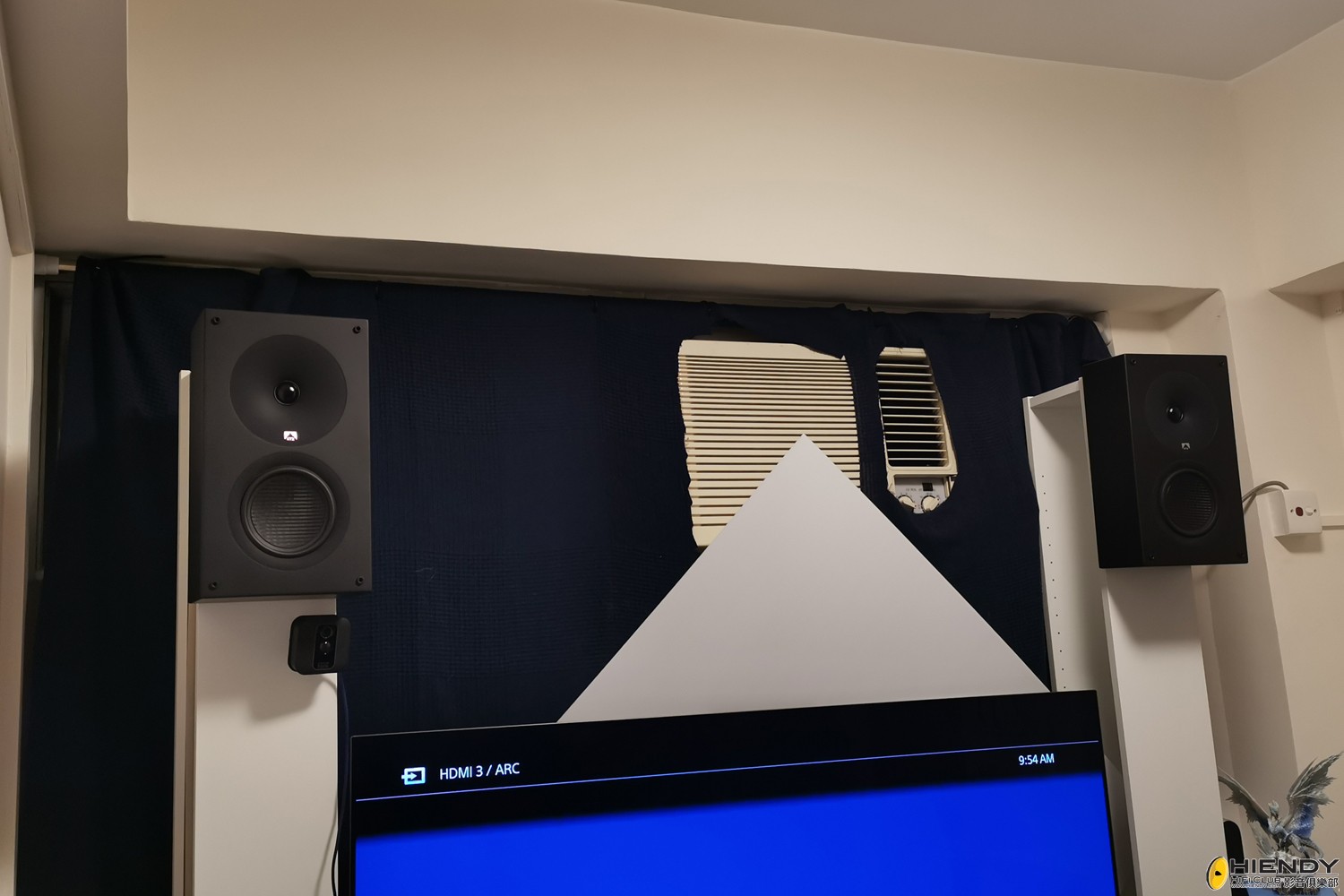

天花喇叭:XTZ Spirit 2 Front Presence (鴨記雞線) IMG_20200120_212211.jpg

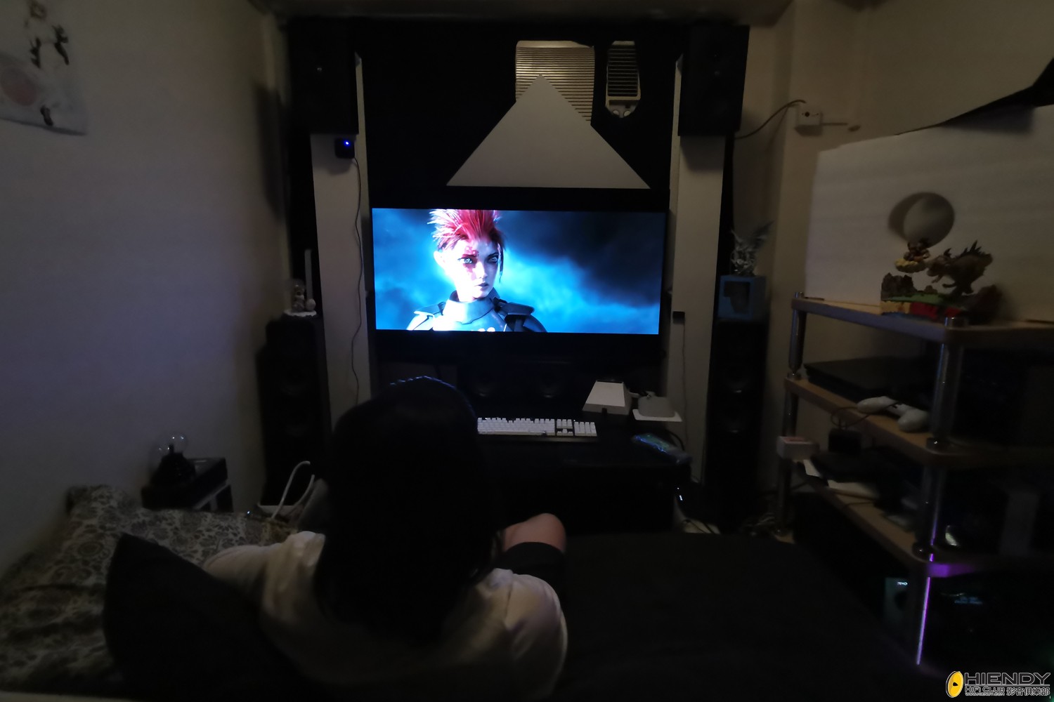

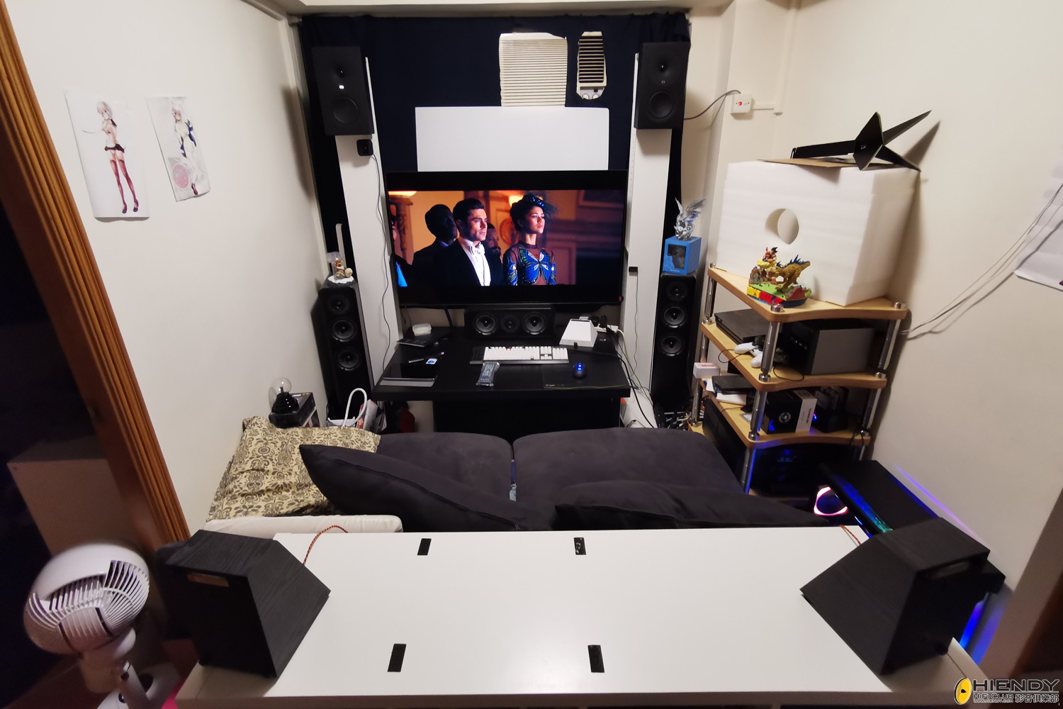

Issachar居住於深水埗區地方不大,不過客飯廳呈長方型,大約為7呎x 14呎左右,呢個比例玩家庭影院也相當不錯。不過當我行近電視機時,發現Issachar只用咗半個廳之面積構造影院,而浪費咗後半部嘅空間,大家一定以為係要騰出飯廳空間而要作出犧牲,錯!原來Issachar因為除咗係家庭影院迷之外,亦係一個電腦迷同遊戲機迷,會利用一部55寸SONY A8F同時間又打機又睇戲、又睇戲又上網、又上網又打機,無聽錯!係同時間,即係要同時做三件事而又要睇得到銀幕上D字,所以Issachar喺電視前放咗張電腦枱,放置Keyboard同中置,梳化皇帝位就只可以坐近電視而放棄用全個廳嚟玩。Issachar更笑言:「因為經常要一心三用,Ready Player One前前後後我睇咗廿幾次先可以話全套戲睇晒,哈哈!」家訪接近二百次嘅百事佬此刻也無言起來。
IMG_20200120_212541.jpg 同時間又打機又睇戲、又睇戲又上網、又上網又打機,所以犧牲咗聆聽空間

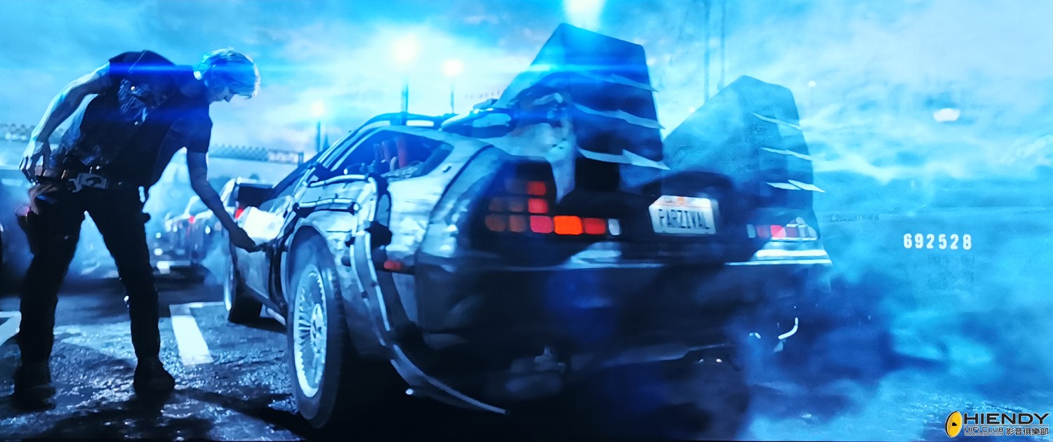

我諗Issachar睇咗廿幾次Ready Player One,應該對佢嘅聲效一定好熟悉,就由呢套戲打探一下呢個患者嘅病情先。「其實之前部3080我都好滿意,不過見天龍有imax玩,咪換鬼咗佢囉」Issachar說到。試過街道賽車一段後,俾我感覺係人聲局促同動態收斂,完全唔係天龍機嘅風格。「有無自己執過個set-up?」我問,Issachar答:「Auto Cal.後改咗Config.,而音壓同分頻就改過少少嘢」初步估計病情唔算太嚴重,應該有得救!好,一切由Dolby Atmos碟開始。 IMG_20200120_194954.jpg

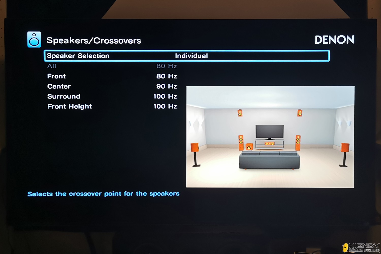

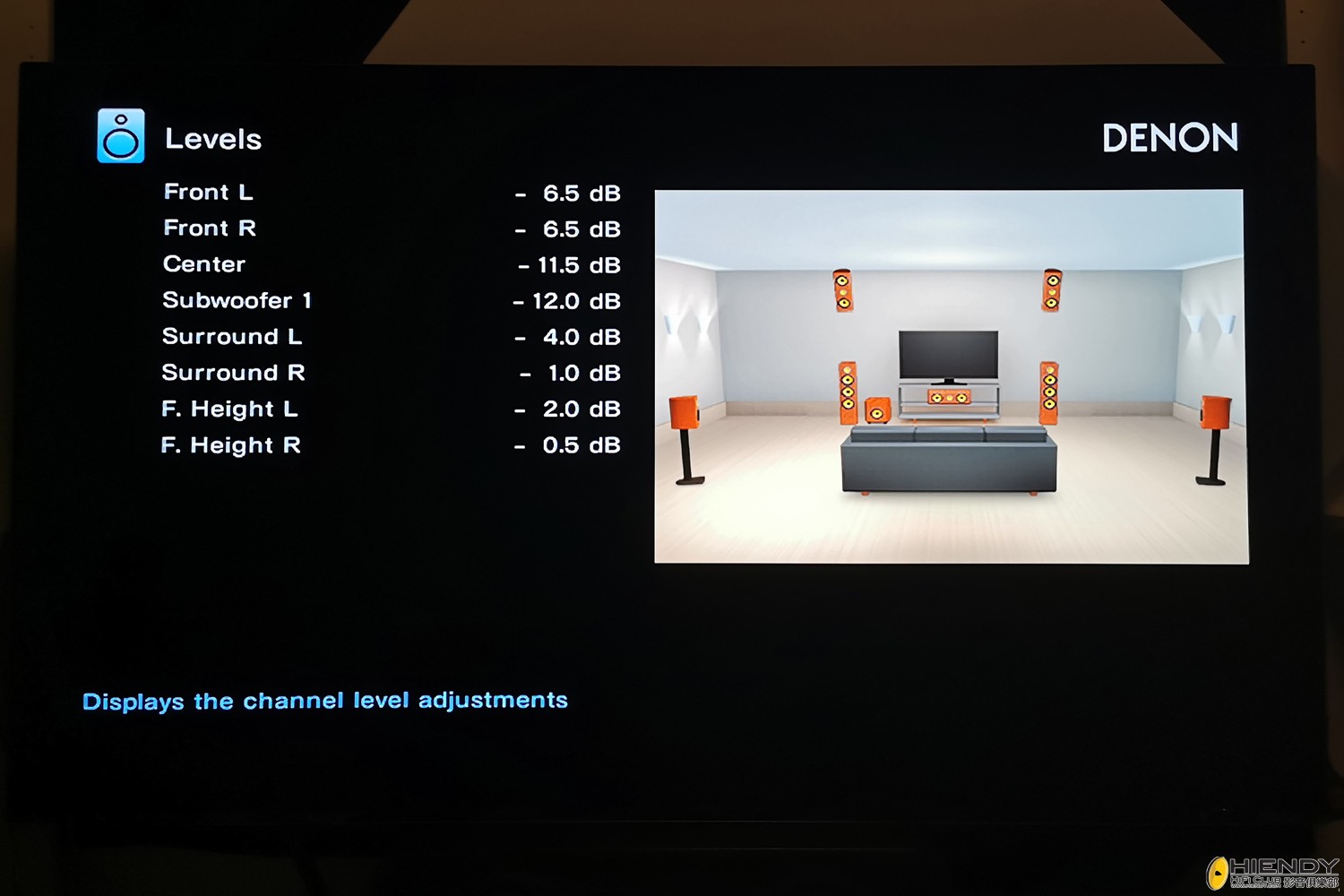

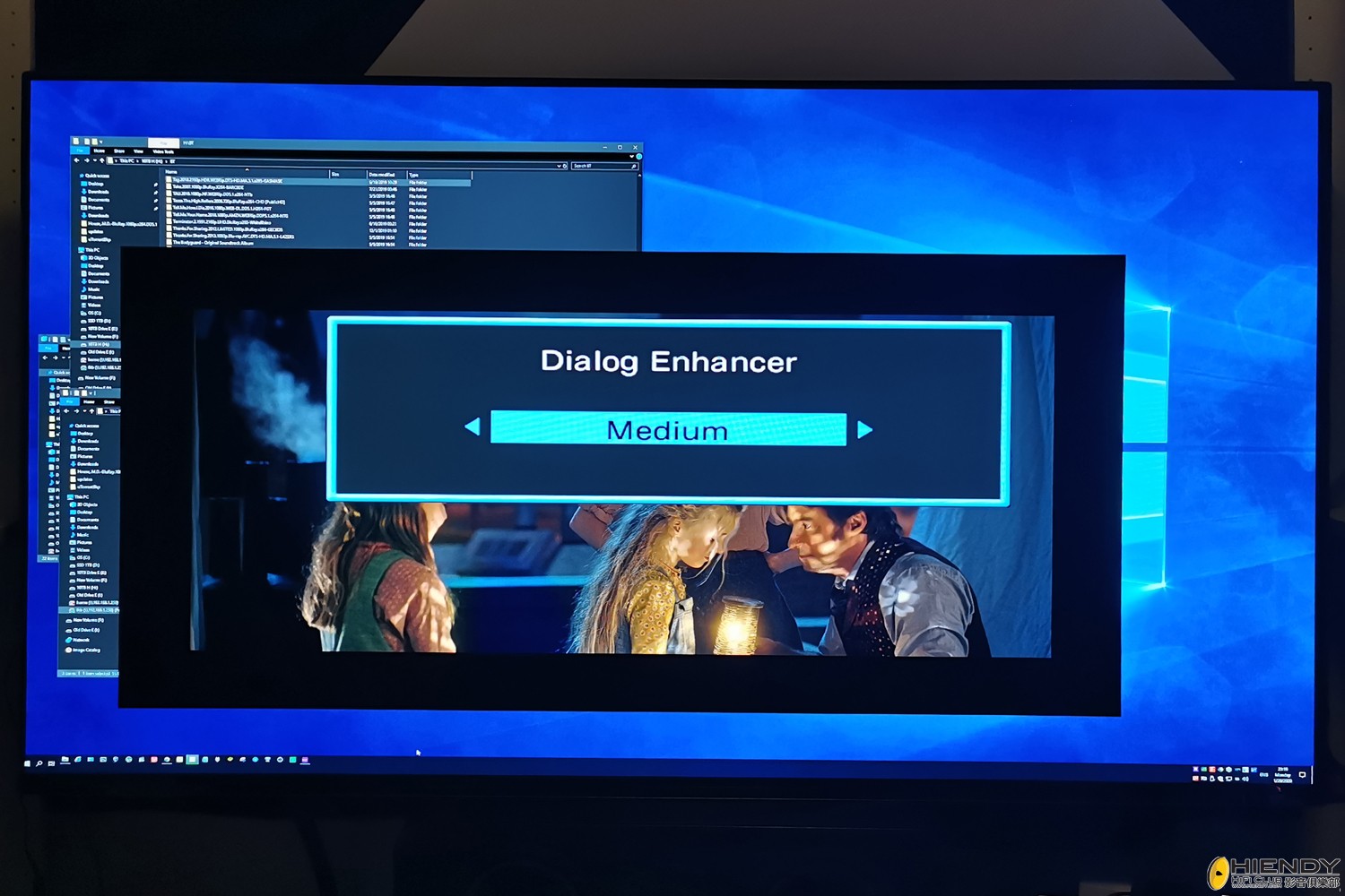

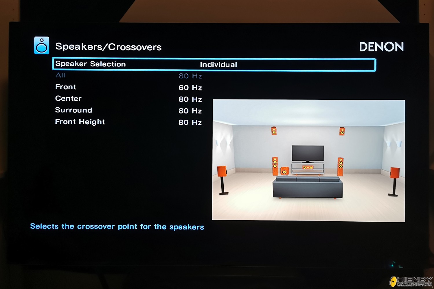

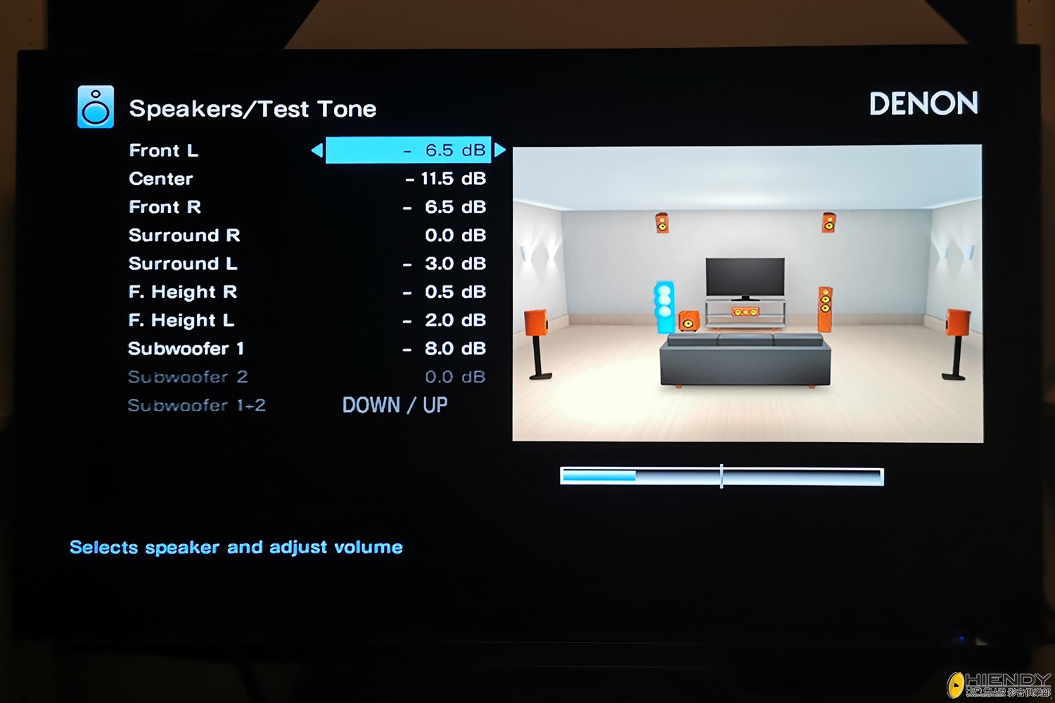

圖中顯示,由Audyssey Auto Cal之後,除咗環繞聲外,其餘所有Speaker Config.都設定為「Large」,自不然分頻點亦係「Full Band」,環繞聲為80Hz        ,再望望個Levels,十居其九係大幅度負數,動態不足相信已搵到病原。Issachar曾自行將Config改為small,將中置分頻點改為60Hz,其餘所有聲道改為80Hz,再將中置Graphic EQ 中2KHz以上四個頻段增加以增強高頻,最後將超低音音壓加大4db以加強超低音效果。而Issachar聞說Audyssey的聲效麻麻,所以將其”OFF”,但相反;曾於俱樂部在一次威廉Sir舉辦嘅影音研究所中,演示過Audyssey開/關對比,開著後音色係正面嘅,於是我先將Audyssey轉為”Reference”再試聽一次,中置聲音已有顯著改善,而環繞聲整體亦突出起嚟,繼而我再於Dialog Enhancer中選取 ”Medium”,我同Issachar都覺得呢個聲音最自然。
IMG_20200120_195533.jpg 將Audyssey轉為”Reference”
IMG_20200120_211925.jpg 於Dialog Enhancer中選取 ”Medium”聲音最自然

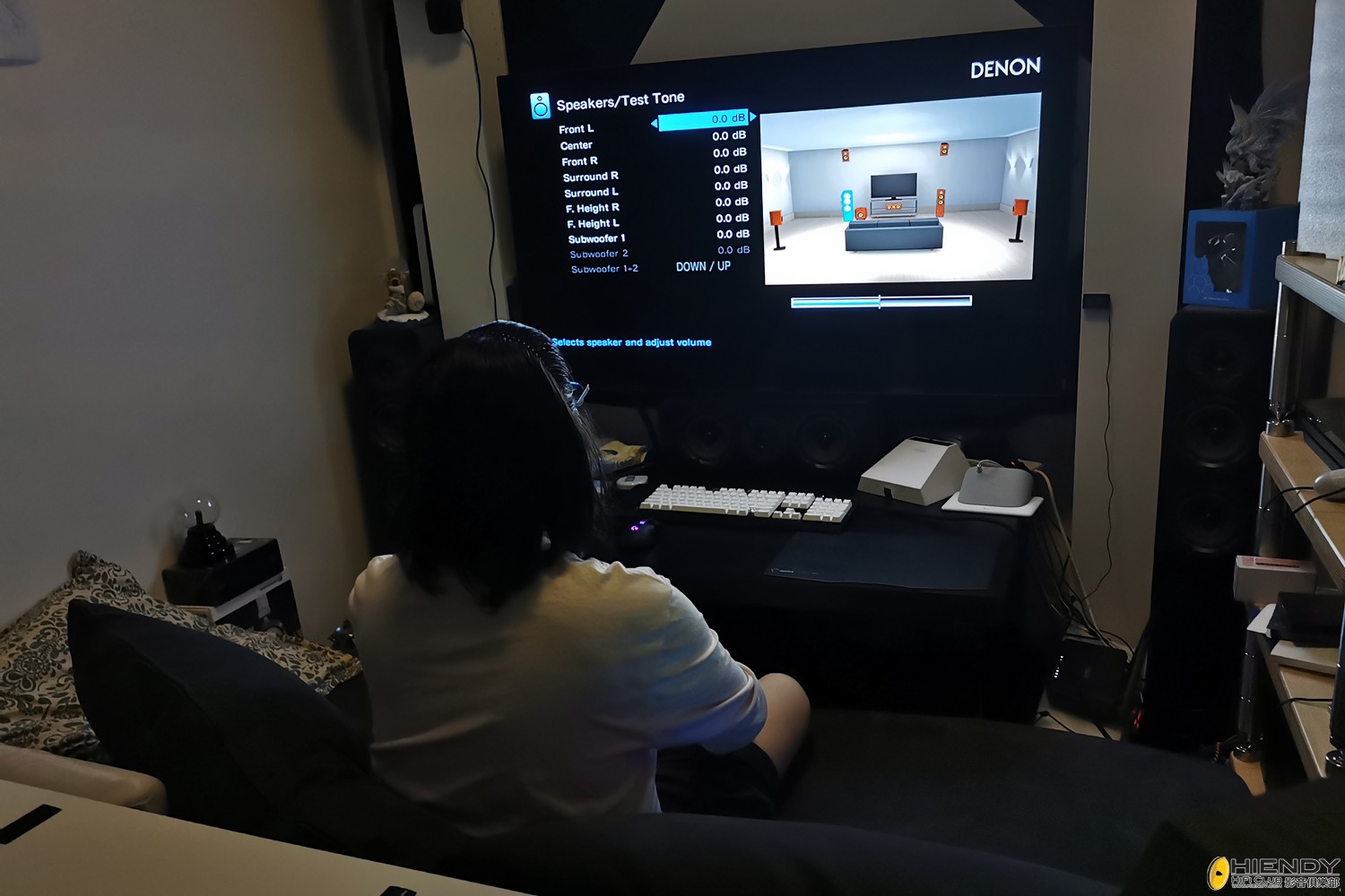

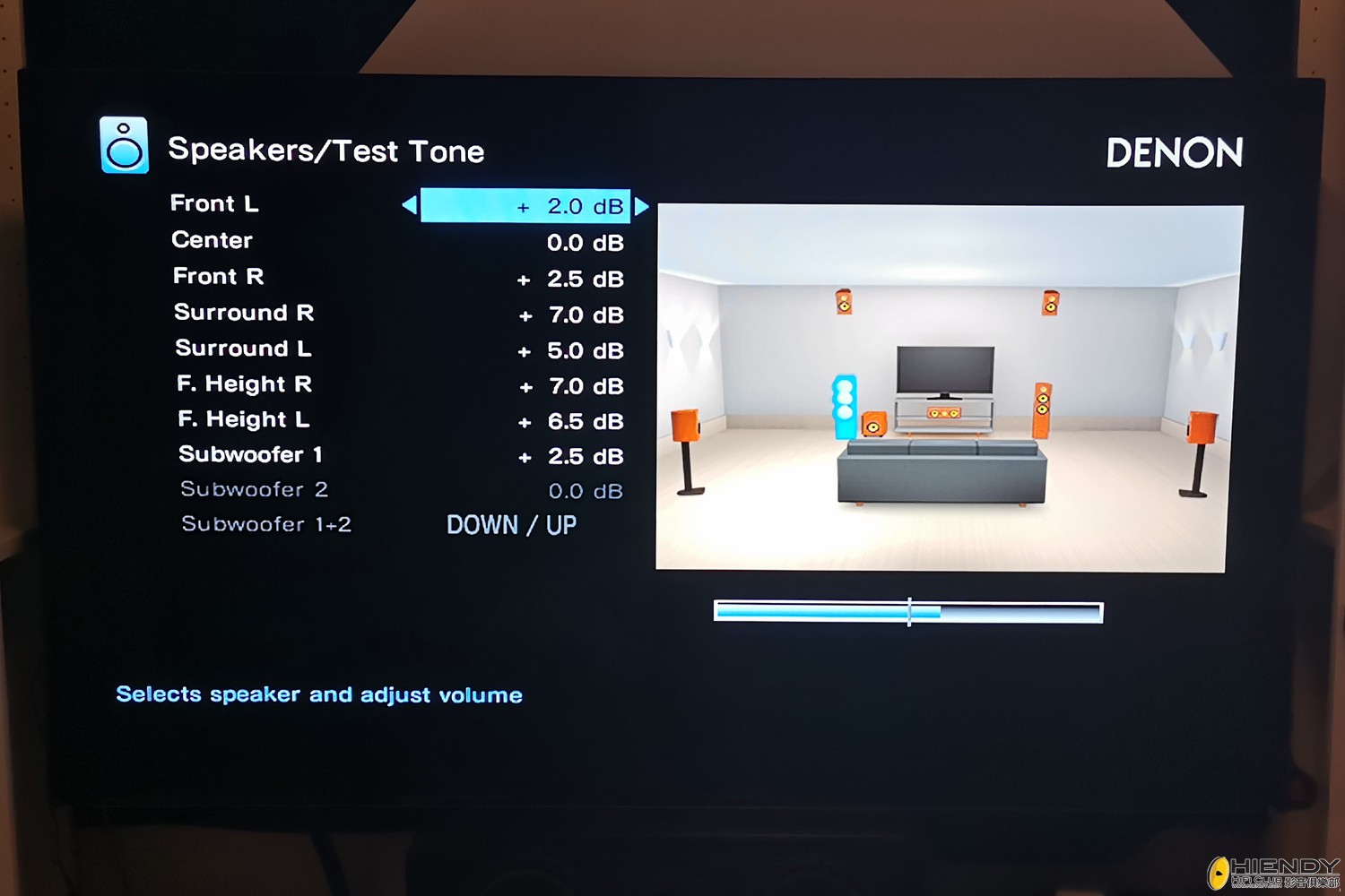

IMG_20200120_200524.jpg 百事佬向來都唔用測音錶去調整各聲道到同一水平,因為相信人耳始終左右耳有強弱,每次都會第一身用人耳去調校。不過若然深信呢個道理,就無理由唔由機主出發呢!所以最近我校機都會叫用家坐皇帝位專心各聲道音量,我會用test tone來回各聲道等用家導航「+」或「-」,將各音量調至相近我先開始調校。開始前我先將各聲道全部調到「0」,盡量以正數平衡各聲道。一般情況下超低音我都唔會喺test tone度調校音量,只會保持「0」,只會將超低音喇叭Volume調到一半音量,到進入電影實試時先作最後調校。

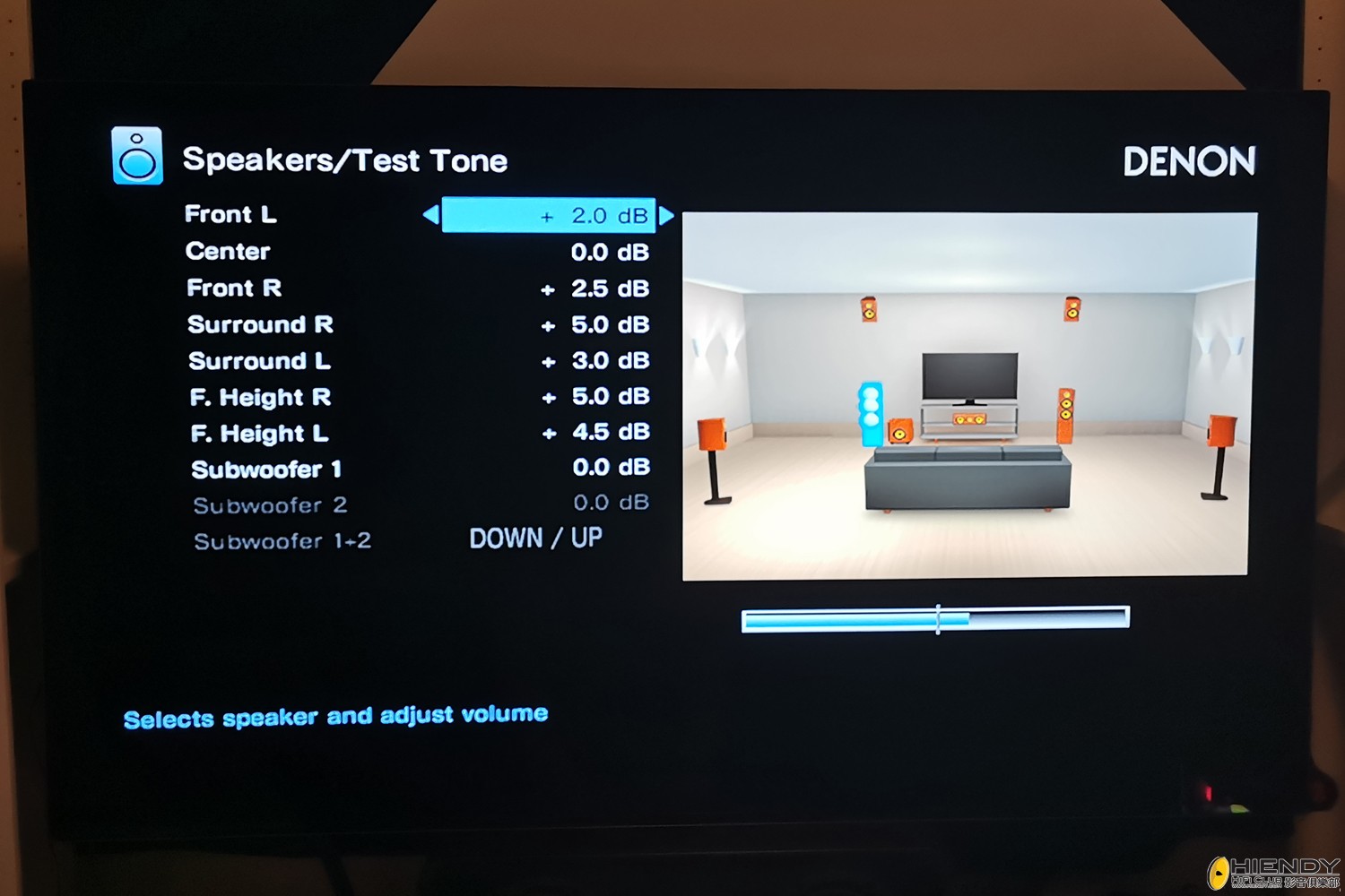

IMG_20200120_201556.jpg 反覆試聽過之後,以Issachar第一身調出以上音壓取得各聲道平衡。
IMG_20200120_211849.jpg 有咗上圖嘅數據,我就可以用Demo Disc統一調校前、後及天花喇叭左右音壓,最後得出以上數字
IMG_20200120_211900.jpg 大致上已有改善,動態回復不少,聲音亦自然好多,不過仍略嫌電影氣氛不夠,於是將各聲道分頻點提高(見圖),XTZ SUB 2X12有一定能耐,有足夠能力承擔更多工作。
IMG_20200120_194410.jpg Auto Cal.數據

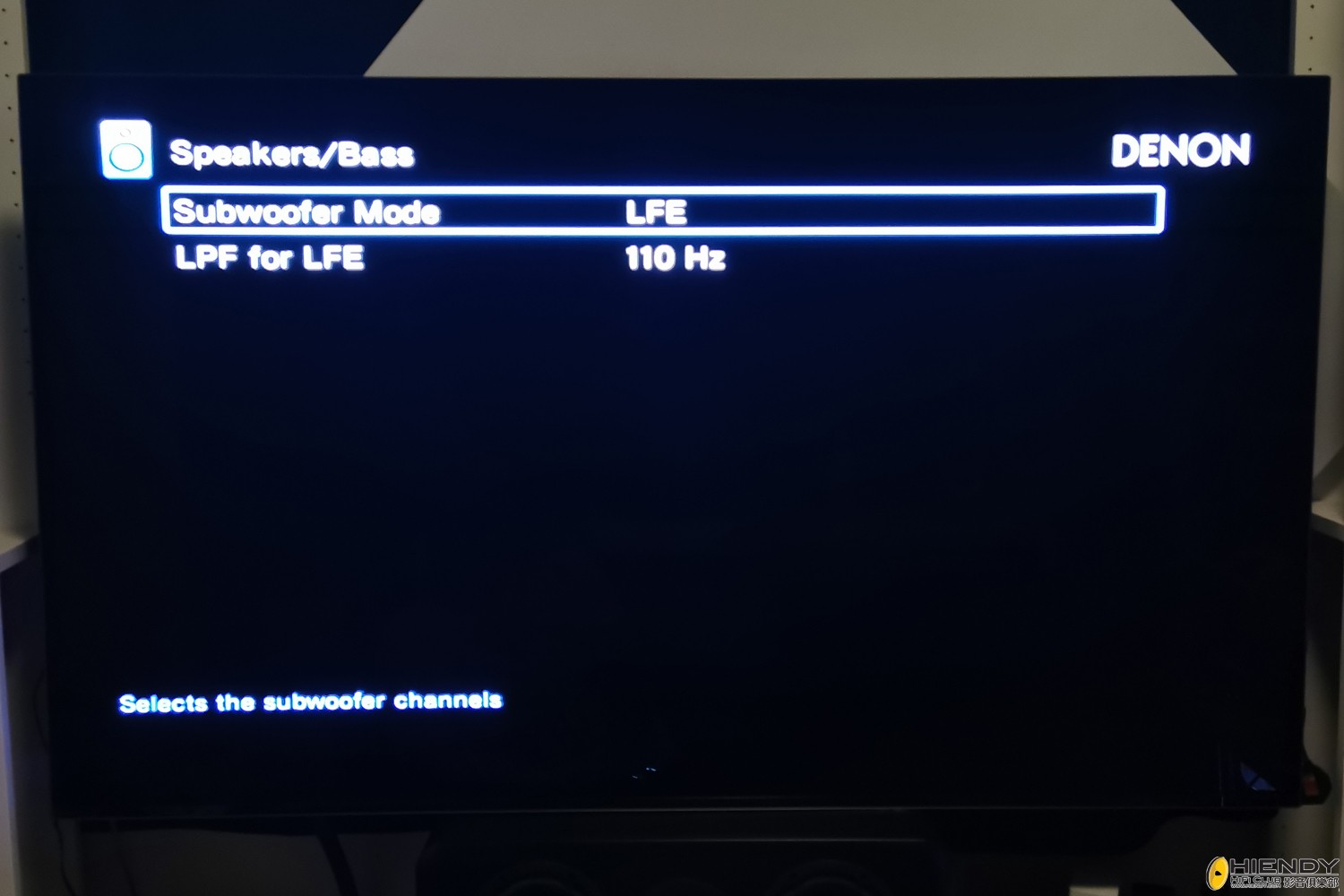

IMG_20200120_211914.jpg 由於主聲道交由超低音處理嘅頻段為100Hz,所以將原先120Hz轉到去110Hz,唔校準100Hz原因係希望有10Hz重疊減少運算中出現差異

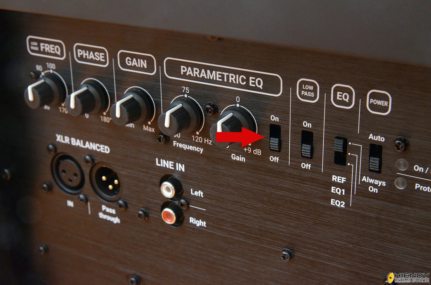

XTZ.jpg 很奇怪,當百事佬將超低音音壓再提高,而去到一D深沉嘅低音時,總係會震到電腦枱上物品發出”Dee Dee”聲,唔可以再校大音壓。我細問Issachar之下,原來佢將XTZ SUB 2X12嘅Parametric EQ開著,再將50Hz一段加大咗,怪不得會有咁嘅不平衡情況。當Issachar Off咗SUB 2X12嘅EQ之後,超低頻回復正常,細聽幾次之後,將超低音音壓加多2.5db仍然無共震情況,而且墊底氣氛及punch同時擁有,Issachar都話平衡咗好多。原來Issachar咁調校係因為有時會深夜時分睇戲,唔想影響到人又想聽到有超低音,所以加大咗50Hz呢段。其實想細細聲睇戲又有好嘅效果,只需開著Dynamic EQ及Dynamic Volume功能,選擇Heavy、Medium、Light就可以夜間睇好戲呢!

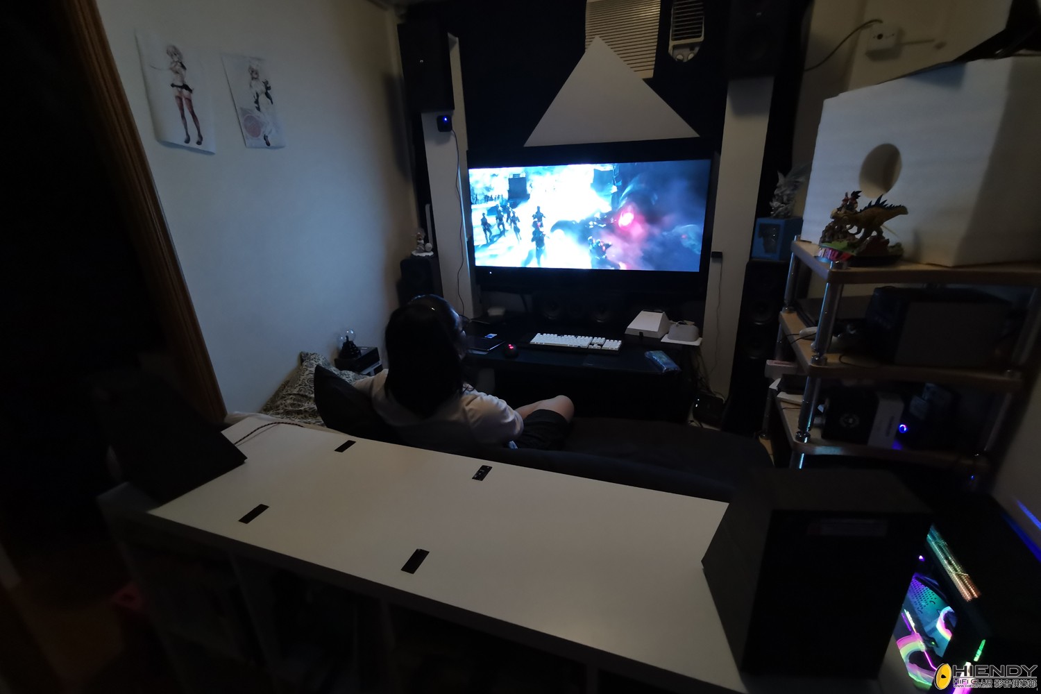

IMG_20200120_195615.jpg 再試多次Ready Player One,Issachar都話平衡咗好多

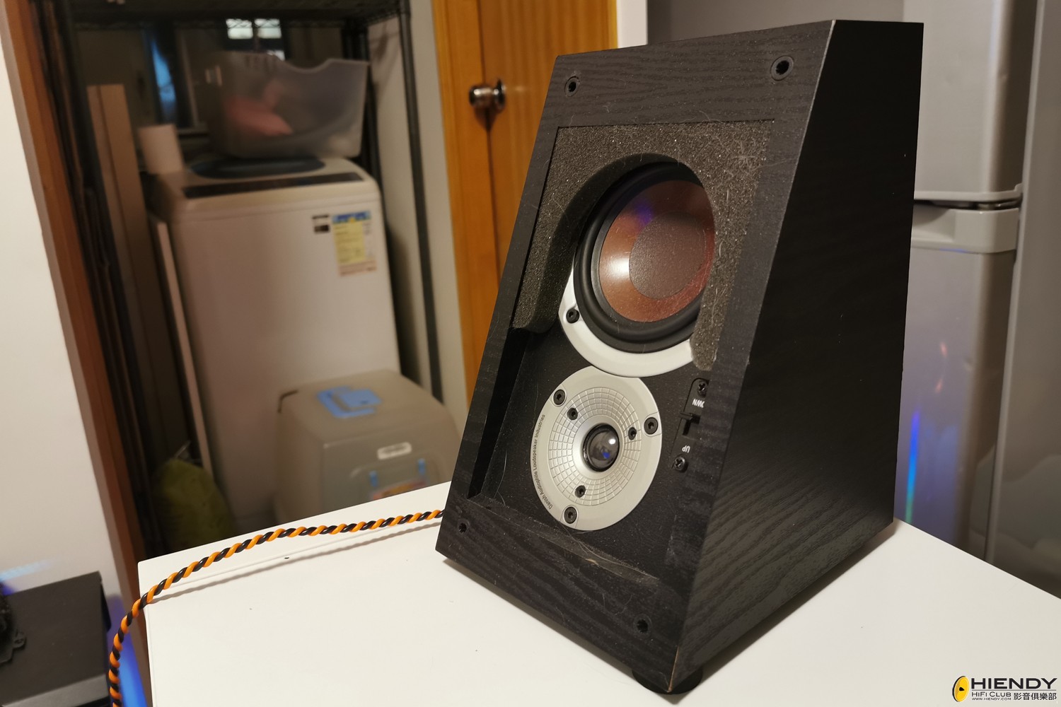

IMG_20200120_192114.jpg 大部分設定上嘅功能都調整好,唯獨後置聲音太近百事佬有點不滿,於是我將後置喇叭盡量推後與皇帝位增加距離,雖然只係短短一呎,出嚟效果係明顯且正面。我即時建議Issachar如果可以的話,最好將後置喇叭搬到皇帝位更後嘅位置,Issachar聽後雀躍地話:「無問題,我仲打算加多對後天空聲道喇叭玩5.1.4添!」

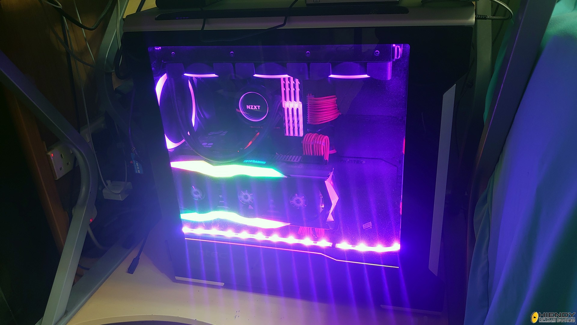

Issachar兄: 原來你同我都用同一款機箱,同一款水冷,Display card都係Zotac, 而且都鍾意打機.....
