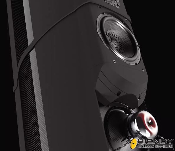

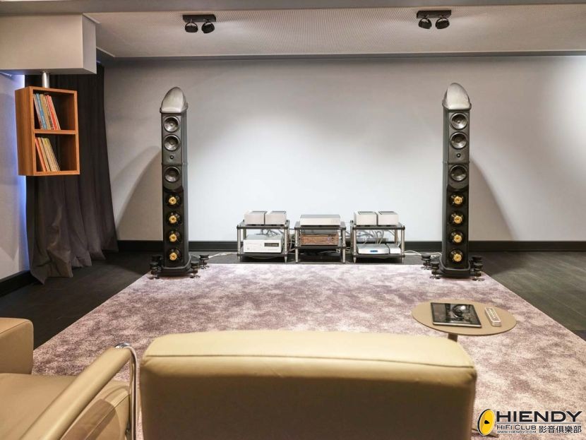

全新的旗艦Eminence採用了2.5路、10單元設計,分別為1只1英寸高音單元、1只7英寸中音單元、2只7英寸中低音單元、2只7英寸低音單元以及4只7英寸等壓式設計的超低音單體。全部單元均採用了碳纖維材質,使得其擁有24Hz-30kHz的頻寬。我們就一項來探討下Craig Milnes的寶劍有哪些秘密。

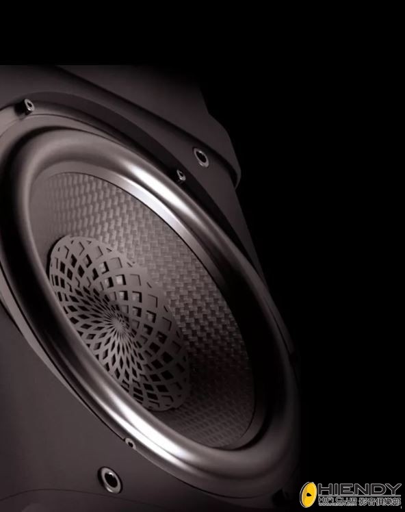

●第三代Tactic III單元。早年Wilson Benesch設計Bishop旗艦音箱時,設計出第一代的Tactic單元,他們找來Leeds大學一位聚合物材料科學的權威I. W. Ward教授合作,以聚丙稀基材經過高溫催化之後,提煉出具有結晶性的“單結晶聚丙稀纖維”,然後再將這種本身俱有耐衝擊性優點的材料進行針織處理,並且在高溫融合下將其固定化,最後便成為一種質量低、硬度高、內部阻尼也高的完美振膜材質,Wilson Benesch把新的單元稱為Tactic,並且得到英國的專利。 Tactic單元本身在其負責的頻段範圍內能實現非常平直頻響曲線,其餘部分可以快速衰減,所以分頻器的設計就變得非常簡單,甚至還可以完全不用分頻器,直接與功放連接。第二代Tactic單元是Wilson Benesch與英國Sheffield Hallam大學合作研發的成果,利用大學裡面先進的測量儀器,設計出全新單元驅動引擎並提升工作線性,釹磁鐵厚度達10mm,磁力應用比前一代高出50%,效率也提高了3dB。
從前障板看,Eminence 教宗音箱使用了八隻單元,最下面的二隻 Isobaric 推挽單元裡面還有二隻面對面的單元,總計十隻單元
第三代Tactic升級增加了3D列印的碳纖維聚合物費波那契數列阻尼器。費波那契數列來自十二世紀的義大利數學家Leonardoda Fibonacci,他是第一個研究印度和阿拉伯數學理論的歐洲人。所謂費波那契數列指的是這樣一個數列:1、1、 2、3、5、8、13、21、34........這個數列從第3個數開始,每一個都等於前兩個數之和。自然界中常可以看到費波那契數列的呈現,如松果、鳳梨、向日葵花瓣、蜂巢等等,由此衍生出黃金矩形、黃金分割、等角螺線,十二平均律等數學與物理上的運用。加上這個特殊阻尼器後,Craig Milnes說他終於製造出全世界最線性的全頻單元。

●中音單元直通。在Eminence音箱高音單元下面的7吋單元,就是關鍵的中音。仔細觀察可以發現,Tactic III中音與Tactic III低音單元雖然同樣是由特殊聚丙烯抽絲、編織,再經固化而成的振膜,但是表面編織的纖維粗細不同,中音單元較細,低音單元較粗。 Eminence音箱的分頻點分別是5kHz與500Hz,代表Tactic III英寸中音單元,最高要負擔5kHz的頻率,而向下則不設限讓往下的延伸自然衰減。那500Hz的分頻點做什麼用?那就是讓Tactic III低音單體不要往上延伸,影響中音的頻段。這個7吋中音單元是功放直通設計,不經過分音器,利用特殊的機械分音技術,靠單元本身的特性與音箱構造達到分頻的目的。
新阻尼器使用Wilson Benesch引以為傲的功放直通中音單元技術實現了更完美的自然滾降,由低頻至 5kHz 響應更平直,是無分頻應用的完美示範
●非常精準的中高音相位表現。中音單元不經過分音器,就不會有相位混亂與飄移,Wilson Benesch把高音分頻點設在5kHz,目的也是追求最少的相位誤差。人耳對聲音相位最敏感的頻段在1.5kHz左右,因為1.5kHz的聲波波長,大約和一般人兩個耳朵的間距相當,比1.5kHz頻率更高,波長就比人耳間距要短,我們會對聲音的方向性非常敏感;相反的比1.5kHz更低,聲波波長就要比人耳間距更寬,我們對聲音的方向性就會變得越來越不敏感。所以,如果音箱設計分頻點放在1-2kHz之間,只要有一點點相位變化,耳朵馬上就會感覺到不一樣,進而影響到音場層次、結像定位等表現。聰明的設計師會把分頻點遠離1.5kHz附近,但前提是使用的單元性能一定要夠好,金馳這只7 英寸的Tactic III中音單元可以從100Hz-10kHz維持-2dB的平直響應,難怪老闆Craig Milnes會信心滿滿。

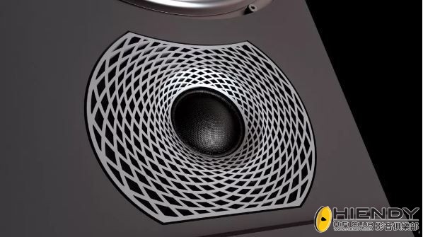

●MTM單元排列方式。 Eminence總共使用10隻單元,除了高音與中音單元之外,在主要發聲區的上方與下方,各有二隻的7英寸Tactic III單元,上方2只朝前發聲,下方2隻朝內發聲,這是變形的MTM單元排列,構想來自DAppolito點音源單元排列方式。上下各有2隻中低音單元,卻沒有分音器,金馳如何做到讓它們「各唱各的調」?除了獨特的碳纖維振膜配方與音圈設計不同之外,它們各自有獨立的密閉箱體,利用「機械特性,自然衰減」方式來達到分頻目的。這樣做同樣是希望減少分音器造成的相位飄移,使定位更精準,音色更透明。
Wilson Benesch 使用的 Tactic7 吋編織單元已經有二十年歷史,第三代升級加上 3D 列印的碳纖維聚合物費氏數列阻尼器

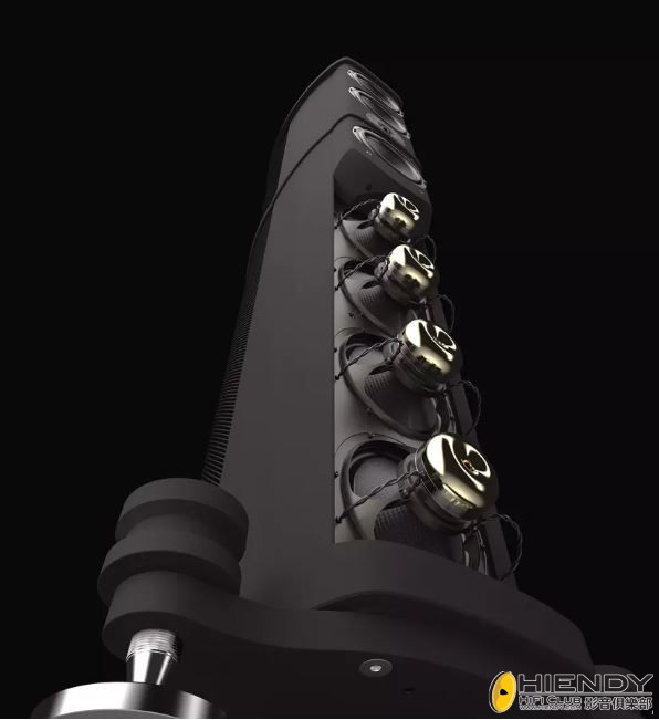

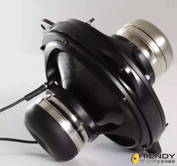

●高效率Isobaric結構。從前面看,音箱下方有4個屁股閃閃發亮的7英寸單元,實際上靠上方的2隻單元有獨立的密閉箱體,下面2隻單元另有獨立的密閉箱體,它們是等壓同相推挽矩陣(Isobaric Tactic)設計,也就是裡面還有2隻單元一前一後排列,亦即從前障板只看到低音單元的屁股,實際在音箱內還有互相對應的單元,這種單元兩兩面對面工作的方式一般稱為推挽式低音。金馳說,他們追求一種在有限音箱裡發出足夠低頻能量與延伸的設計,最後發現只有Isobaric和傳輸式可以達到要求,但後者容易造成速度問題而放棄。 Isobaric的對稱單元以面對面方式產生反相的聲波能量,藉由低音箱體的等壓效應,讓裡面那隻低音單元幫助外面低音單元聯同運作,以達到疊加的能量表現。 1996年金馳推出的ATC-1音箱大獲好評,使用了碳纖維振膜的單元,但在設計紅衣主教時,Wilson Benesch放棄了碳纖維振膜單元,另外採用一種專為Isobaric而製作的單元。
它磁鐵的效率要很高,才能在推挽工作時充分控制音圈,但是體積又不能大,否則會造成推挽背波的反射。天然磁鐵Alnico當然很好,但成本太高,金馳認為磁力密束相當重要,但是不能為了追求高磁力密束而無限制的加大磁鐵體積。最後他們選用了釹鐵硼磁鐵,我們可以看到低音單元的磁鐵都不大,鋁框架也很特別,目的在盡可能不對背波產生負面影響。 Isobaric設計的好處是揚聲器不用大幅增加箱體尺英寸便可以提升低頻表現能力,這也是為何Eminence音箱可以維持著如此苗條,卻能再生出24Hz極低頻的秘密了。
Wilson Benesch希望在有限音箱裡發出足夠低頻能量與延伸,採用了面對面結合的 Isobaric 推挽單元設計

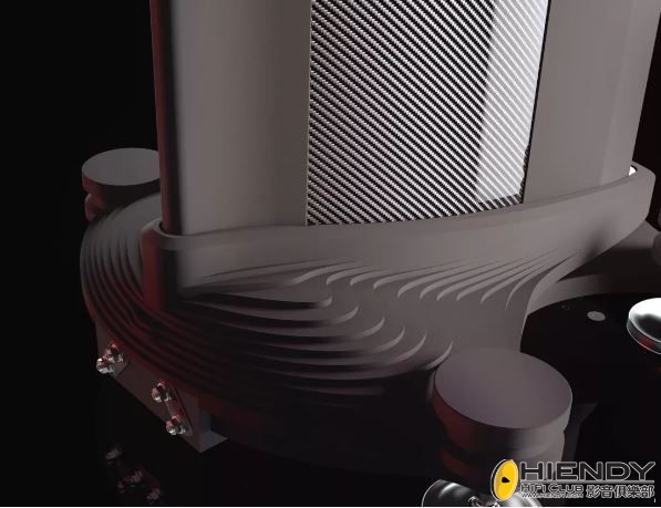

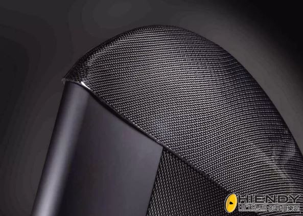

●採用先進的3DCAD/CAM系統設計。這個設計系統原本是用於軍工和航空航太產品的研發,Wilson Benesch以不妥協的設計和極致的肉眼難以察覺的誤差來加工箱體組件。 Eminence音箱為了達到幾何物理聲學的極致表現,利用自然聲弧原理設計的碳纖維頂部和猶如雕刻藝術般的彎曲複合外殼,消除聲波繞射幹擾及音箱內部駐波的發生,而碳纖維使Wilson Benesch可以設計一個沒有內部繁複支撐的外殼卻又非常堅固,最終音箱就像隱形在聆聽室內,只留下音樂與絕美的曲線。 Eminence音箱的複雜幾何內部聲箱結構,使內部容積又比前一代旗艦“The Cardinal”增加不少,加上特殊加工的鋁合金底座,讓每隻145公斤的音箱穩如磐石。
以先進的 3DCAD/CAM 設計的箱體,由碳纖維與合金透過特殊工藝編織壓製而成,碳纖維合金箱體提升了聲音的穩定和紮實,而不僅僅只是裝飾之用

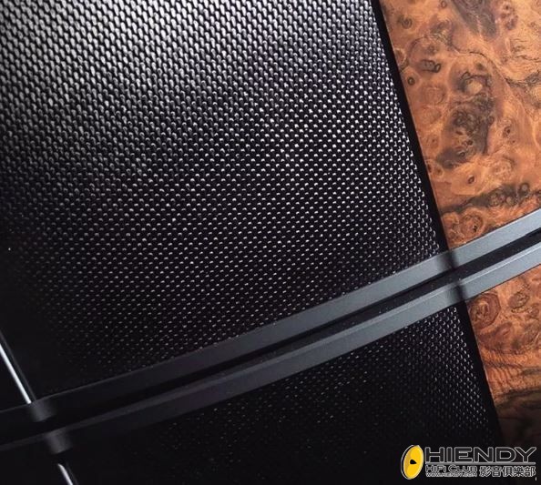

●領先的複合物料技術。Wilson Benesch曾被評為英國前幾位真正充分掌握碳纖技術的公司,1989年得到英國貿易工業局的資金贊助,開始一連串針對先進材料於音響的相關研究,具體成果在第一對音箱ACT-1中呈現出來,獨步天下的碳纖合金箱體結構從此名震天下。你看,Eminence音箱兩側的碳纖維面板,弧線拉得多漂亮,尾巴收在金屬製作的龍骨上,音箱與底部堆棧的鋁合金底座設計簡直是渾然天成。
利用特殊加工法製造的鋁合金底座,一方面改變固有諧振,也成為分頻器最佳的安放區
當然,教宗音箱的箱體使用了許多不同材質混搭而成,包括碳纖維、金屬合金、原木及蜂巢夾層空心Nomex等材料。這些材料各自有其諧振,如果分開來看,每一項材料拿來製作音箱都會有材料本身的噪音,Wilson Benesch卻讓材料彼此的諧振可以“互為阻尼”,利用相互抵消的原理,去除材質本身的諧振噪音。諧振的能量不會消失,金馳的複合式箱體只是把諧振轉換到音樂以外的頻段,人耳無從感知。

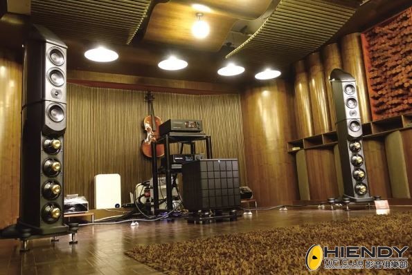

第一次看到Eminence音箱時,被它超過一百五十萬的訂價嚇了一跳,但了解了Wilson Benesch十年磨一劍所獲得的眾多成就,又覺得新旗艦物有所值。試聽Eminence音箱是在大聽音室,這個空間被威虹音響的老周改裝過多次,目前牆壁的聲弧、柱狀擴散器、天花板的波浪狀擴散板,全部以擴散為主。為了保存聲音能量,原來填充玻璃棉吸音材料的聲弧也被重新加工,裡面加上黃沙增加密度與重量。
音箱擺位的秘訣首先是讓發聲軸對準聆聽位置,這樣才能得到廠方設計的最佳頻響曲線。接著是前後移動,找到低音速度與中音一致的位置,老周通常用單純的鼓聲測試,其他朋友可以用有伴奏的人聲檢驗,讓人聲定位不要前衝,低頻聽起來比較飽滿結實。最後是挪動二音箱之間的距離,用來調整音場高度與人聲口型大小,通常音箱靠攏音場高度與密度都會提升,拉開則反之。

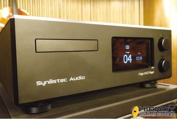

靈敏度89dB的教皇音箱,原廠建議搭配100瓦以上的功放,由於推挽式低音仍需大電流才能良好控制,所以大功率或大電流後級是安全推薦,晶體機與膽機反而不挑剔。在精心調整之後,搭配了全套的德國Synaestec巔峰產品,包括 Origo SACD機、 Fulcrum前級與雙單聲道設計的Saxum後級開聲。特別是看到重達130公斤的Saxum後級,好像吃了定心丸,它還有什麼推不動的音箱嗎?花了幾年時間細細品味,發現Eminence音箱既有委婉溫柔的一面,也有深藏不露的紮實武功,播放聖賞的第三號管風琴交響曲,功放可以提供源源不絕的電流,這時就能發現Isobaric Tactic低音矩陣結構的好處,管風琴的線條清晰明確,下潛深沉乾淨。

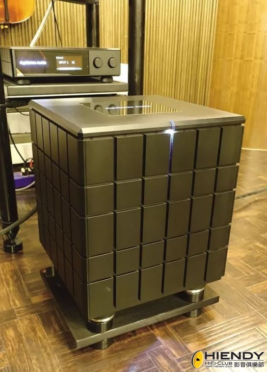

德國 Synaestec 巔峰 Saxum 後級採用雙單聲道設計,訊號雜訊比達到120dB,每聲道輸出 250W 。 2400W 環形變壓器並被封裝在屏蔽盒內,電源的電容量達到188000UF,內部有兩個不同的電路共同工作,即使是功率要求最高的電源輸出級也有精密嚴格調控,在大電流高瞬態的反應情況下仍能維持最佳輸出性能,確保低阻抗時揚聲器的穩定性。

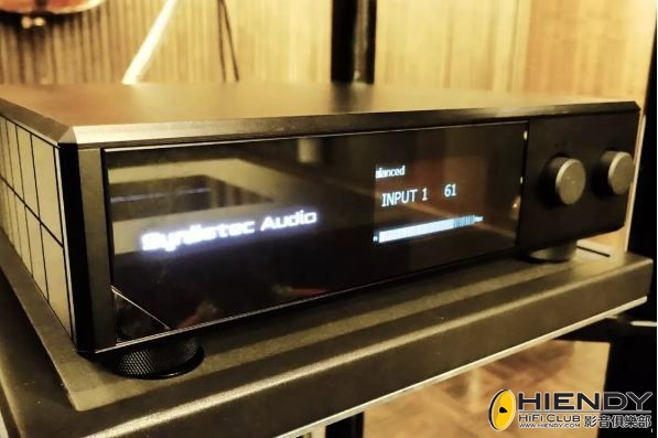

德國 Synaestec 巔峰 Origo SACD 機,採用 VRDS 傳動機構,從低於 -160dB 噪音、130dB 分離度、768kHz 取樣頻率、38 公斤重量這些驚人的參數,就可知其結構不凡
德國synaestec 巔峰Fulcrum 前級,擁有著全球最低118dB (1V)輸出信噪比,三個獨立低碳鋼外殼屏蔽的環形變壓器,八個獨立工作平衡放大線路(八個正極、八個負極),真正高科技的音響產品
