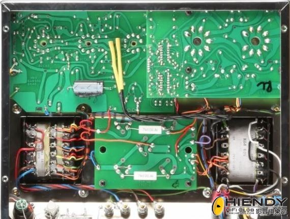

打開509II的底蓋,可以看到它是以印刷電路板製作的,並非古法搭棚,而且還有許多跳線,顯然真空管後級的電路調整並不簡單。

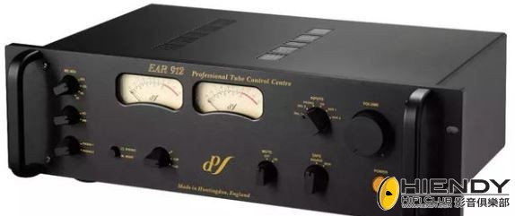

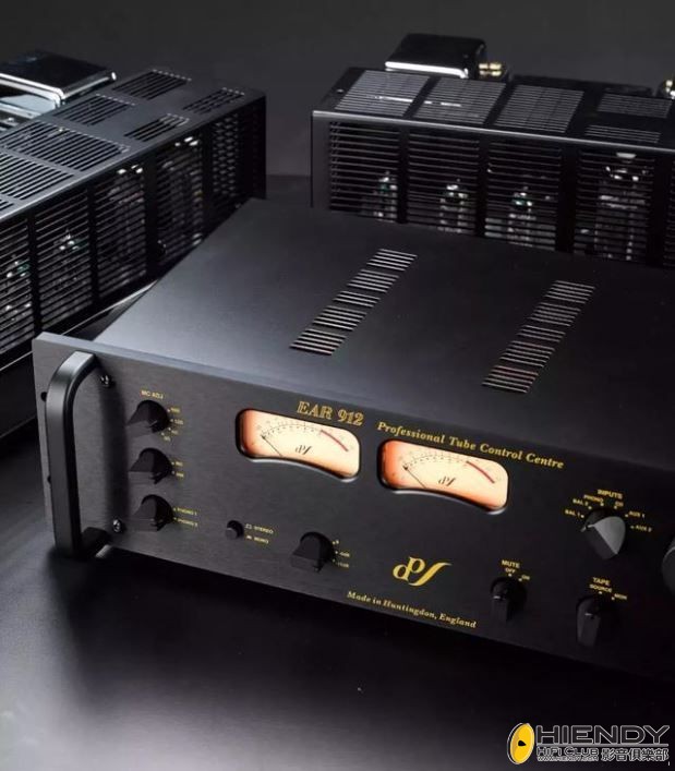

912前級的外觀看起來古意十足(其實他家擴大機產品都充滿古意),面板上有許多旋鈕,還有二個表頭,二個把手。那二個表頭其實就是音量顯示錶,超過0dB處以紅色顯示,代表超過0dB之後就會開始失真。最右邊那個大旋鈕是音量旋鈕,底下有一個電源開關。再來是六段輸入切換,底下有一個TapeSource切換,這樣的裝置真的是「古代」才有的。再往左是Mute切換、0dB/-6dB/-12dB增益切換、Stereo/Mono切換。面板最左邊有三個開關,最上方那個是MC唱頭升壓器的阻抗匹配,分別是3奧姆(30dB增益)、6奧姆(26dB增益)、12奧姆(23dB增益)與40奧姆(20dB增益)。中間那個是MM/MC唱頭切換。最底下是Phono1與Phono 2的切換。
來到背板,可以看到所有端子分為輸入與輸出二大群,輸入端子包括2組Phono、CD、二組Aux,以及一組Tapein/Tape Out,都是RCA端子。此外還有Balance 1、2二組平衡輸入端子。而輸出端子則是二組XLR與二組RCA。所有的輸入輸出端子都是直接鑲在線路板上,沒有使用接線,這是訊號路徑最短的作法,也是干擾最小的做法。
唱頭放大精良

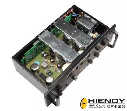

移開頂蓋,您會發現有二片金屬板鎖在上面,剛好就在底下四個輸出變壓器的上方,這二片金屬板一方面用來強固箱體,另一方面也用來作為變壓器的屏蔽。這四個輸出變壓器有二個用在LineOutput,另外二個用在BalancedOutput,如果連MC唱頭放大那二個升壓器,這部前級總共就用了6個高質量「變壓器」,真的是遵古法打造。這四個輸出變壓器中,每個輸出變壓器都有二組次級,其中一組給RCA輸出端使用,此處的接地是接上的;另外一組給XLR端子,此處的接地就是浮接的。到底使用輸出變壓器有什麼好處?一來讓前級輸出阻抗可以很低,再者也可阻斷直流輸出。每個輸出變壓器都有二個次級,一個次級給單端輸出(RCA)用,另一個次級給平衡輸出用。
在機箱內部的最右邊是電源變壓器,以及電源供應線路。為了怕受到干擾,唱頭放大線路安排在機箱最左邊,二個MC唱頭升壓器安放在那裏,旁邊有一個密封金屬盒,裏面是以電感製成的RIAA等化線路,這也是少見的設計。此外還有二組分別標示3奧姆、6奧姆、12奧姆與40奧姆的繼電器,作為MC唱頭負載阻抗的切換。
912的高電平放大採用5支PCC88(7DJ8雙三極管或ECC 88)。線路板上全部使用傳統穿孔組件,這也是典型的老派作風。這五支小管子其中有三支是給MM唱頭放大用的,二支給高電平放大使用。
912內部頂上有二片金屬板,不僅可以讓箱體更強固,還有屏蔽作用。內部使用二個MC升壓器與四個輸出變壓器。

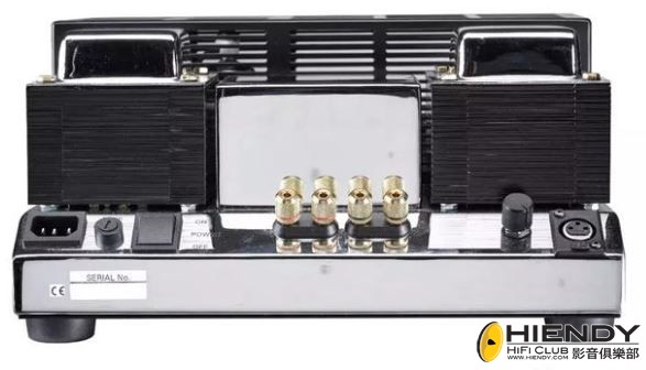

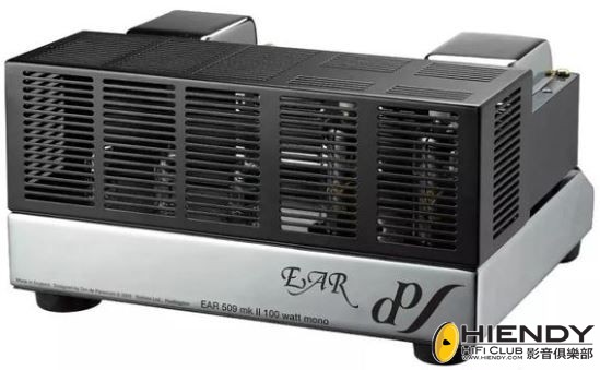

509 II單聲道後級是他家第一部後級,當時是第一代,現在的509 II是25周年時推出的第二代。它的外觀也很傳統,百年不變,機身前方有一個黑色柵欄保護真空管,也避免用家被燙傷。後面有二個鍍鉻的變壓器,其中一個是電源變壓器,一個是輸出變壓器。此外二個變壓器之間的鍍鉻封裝裏面其實是濾波電容,並非變壓器。再往後是四個喇叭線端子,分別標示8奧姆、4奧姆,0奧姆與地線,其實那個0奧姆就是喇叭線的負極要接的地方,如果喇叭是8奧姆,正極就接在8奧姆處。喇叭線端子旁邊還有一個旋鈕,那是增益旋鈕,一般使用時開到底,讓輸出功率完全釋放。
比較特別的是,我聽的這部509II並沒有RCA單端輸入端子,只有XLR平衡輸入端子一個,這剛好跟一般管機相反,一般管機大多只有RCA輸入端子,沒有XLR輸入端子。為何509II會反其道而行呢?這是因為內部使用他家著名的平衡橋接電路。此外,這部後級跟912前級一樣,都是宣稱為專業使用而設計,所以如果只有平衡輸入也是正常的。其實,509II也有RCA輸入端子版,您可以預訂。
509 II後級用的是12AX7(ECC83)二支、6AQ8(ECC85)一支、PL-509(EL519)功率管二支(有屏帽),無整體負回授。在真空管旁邊有標示V1、V2 Bias調整,還有V1、V2四個LED紅燈,偏壓正確狀態是四個LED燈的亮度都要一樣,如果V1或V2的二個紅色LED燈亮度不同,就代表偏壓不對,要轉動旁邊的小螺絲,調到每個燈亮度都一致為止。
509 II喇叭線接端有8奧姆、4奧姆與0奧姆,以及接地,那個0奧姆就是喇叭線負端要接的地方。
