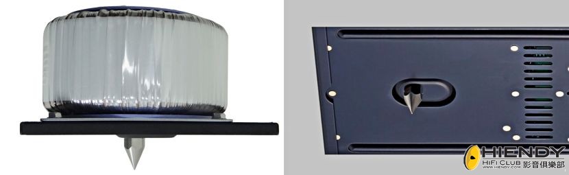

Soulnote “1”系共四部機,  在簡介了 A1 合拼擴音機後,我們順著訊源向上爬,檢視一下 D-1N 非過取樣 (NOS) 解碼器。Soulnote 的團隊的數碼音頻技術能力是不容置疑的,但我們仍需客觀地理解 D-1N 是什麼回事。D-1N 解碼器和同系的 A1 合拼擴音機是一脈相承,除了外觀上採用了相同的工業設計,在機械結構和供電基礎上也是共通的,D-1N和 A1 採用了相同的 260 VA未含浸雙繞式環形變壓器,直接機械接地構造和金屬絕緣墊也同樣應用於 Soulnote 全系列產品,這些我們便不覆述了,直接進入 D-1N 的線路和數碼技術。

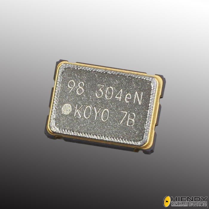

前文提過,時鐘對 NOS 解碼的影響特別大,D-1N 採用KOAN KOYO(光洋電子工業),304eN  陶瓷密封金屬蓋封裝晶振,相位抖動小於 1 ps,是屬於高精度、超低相位雜訊的晶體振盪器。光洋電子 是日本老牌石英元件製造商,和NDK、EPSON 齊名,在工業級與音響級時鐘領域具高度專業性
低相位雜訊晶體振 對 NOS 模式特別重要、因為能穩定時基。 陶瓷密封金屬蓋封裝能減少 EMI/RFI 對 clock signal 的污染,也台高端 DAC 的首選。這類低 jitter 晶振在數碼音響系統中,對聲音的瞬態、定位、細節感有實際影響,但前提是整體電路架構與時鐘分配相匹配,所以說到 D-1N 使用高精度晶振便不能不提他的  Lock Range 鎖定範圍切換功能。這是讓用戶調整相位鎖定迴路 (Digital Phase-Locked Loop, DPLL) 的鎖定範圍。這功能在 Pro Studio 器材比較常遇到,得在 High End 家用 DAC 上可說是極為少見。DPLL 是一種用來 同步輸入數碼訊號與內部時鐘 的機制,因為外部數位訊號往往會有 jitter,DPLL 不得不 tolerate (容忍?) 一些不穩定性才能對應外部訊源時鐘品質,這種容忍度就是 Lock Range。
Soulnote 一貫強調時間軸完整性,但Jitter 是破壞時間軸最大的敵人,所以透過縮窄 DPLL 鎖定範圍,D-1N便能有效地控制輸入 jitter, 避免引入的相位模糊,保持 waveform 的時間對齊度,使音樂更立體、更自然。例如當 Lock Range 設在第 4 檔時,jitter 的寬容度較高,訊號會較易被鎖定,playback 平穩沒有 drop out但較會略嫌鬆散模糊。如將 Lock Range 設在第 1 檔,這是 D-1N 在最高時基精準性下運作,聲音便較緊緻和立體、瞬態會更鮮明,但如訊源的精確度不夠好,便會容易掉鎖,playback 時出現間歇性 drop out,所以 Soulnote 提供 Lock Range 調整功能,其實是讓用家在 Jitter 與精準度之間的取捨,簡單的方法是由 第 1 檔開始,如出現 drop out 便轉第 2 檔,仍有 drop out 便試第 3 檔,如此類推,儘量留在沒有 drop out 的最高 Lock Range 檔位。
在啟動 NOS 模式下, 所有 Lock Range 指示燈熄滅,DPLL  (幾乎) 停用,這是極致地追求原始時間序列。
Lock Range 這功能在民用 High-end DAC 不多見,因為在音響界中像 Soulnote 堅持自然原生,強調時間軸完整性的 DAC 是小眾。當大家越來越走上 appliance 思維,以 fail-proof 的角度設計音響產品,那便不難理解大家都對開放給用戶自行控制 DPLL 有保留,因為真的會有被罵的可能。這做法就像自動波箱在家用車大行其道時,你卻鼓勵大家放棄 P 波,改用 + - 波。這「原始駕駛樂趣」的概念,和 Lock Range 的由用戶摸索應用那個檔才是自家系統的最佳表現,不是異曲同工嗎?

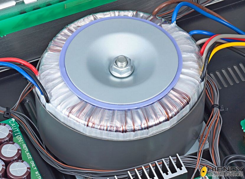

Soulnote D1N 的供電系統有點嚇人。供電的心臟是一顆 260VA 的大型環形變壓器。對的,就是 A-1 合拼機的那只環牛。當你聽到有人說「隻牛大到可以用來做 amplifier」,這是真的發生在D-1N 解碼器。官網形容 D1-N 是由 8 組高速分立式穩壓電源 (discrete regulators) 組成。雖然Kato san 沒有祥細說明這每組供電的電壓和用途,但按網頁的功能描述,大給可理解為數碼( ES9038PRO) 和模擬電路是獨立供電,然後左右聲道也是獨立供電,來配合全平衡線路的分離要求,其他的供電便是圍繞其他 DAC 功能例如晶振,USB  接收模組, S/PDIF 接收模組, 和周邊的系統邏輯 / 控制電路。
供電環牛固然影響很大,但環牛只是將 AC 市電降壓,但後續的整流 → 穩壓 → 濾波 → 穩流步同樣重要的,而且器材同各模塊對電源的需求完全不同,例如晶振電路是最敏感的,需要低干擾和精準的穩壓,DAC 模擬段電路需要快速響應、低阻抗和低雜訊。所以多組電源,供應是必須的,這樣才能消除模塊間互相干擾、雜訊交叉污染,和胞因電壓波動引起的 ripple effect.
