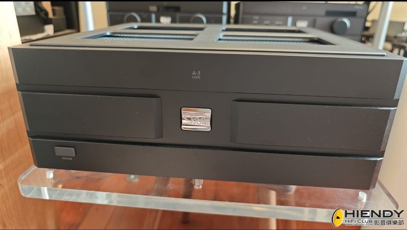

去年尾,日本Soulnote在A3合併機和P3+M3之間,推出以A3合併機的功率放大部為基礎的A3 core立體聲後級(比A3更便宜),和P3配撘填補了產品Trim 的間隙(30萬元级是P3+M3>20萬元级是P3+A3core>10萬元級是A3合併機),更低價錢可買到Soulnote前後級產品;

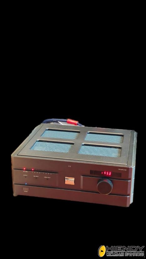

此時,雅詠大鳥兄問我有冇興趣試下P3和A3core,比較與單機A3的分別外,更推薦一個A3機主升級的途徑:讓P3配搭By pass控音部的A3 ...
結果我經驗了一次不一樣的前级加Bypass了的合併機的感受,不是單單由前级加了强了表現,更不如說是合併機找回了另一半,比叫做"前後級",更像是分體式合併機!

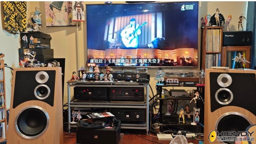

P3和A3core送到舍下後,由於更想立即知道P3加上A3合併機的效果先(趁仍習慣原先單件A3的聽感),便隨意把P3放在地上以soulnote 原廠的RSB-1B承板承起,將訊源接線接入,再以隨P3借來的Soulnote RBC1平衡線接回家中沿用的A3合併機(By Pass後)作初步開聲;
播回聽開的音樂,聽到了比之前A3合併機單體已很真實感的簽名聲以難以置信的進化再現...筆者詞窮,此刻只能用"更加真實,"更加Soulnote"來形容!肯定是正面而明顯的升級;始終放在地上有少量的Booming出現,隔天立即把P3搬進機架再調好。

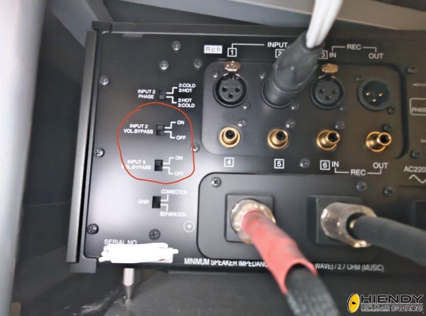

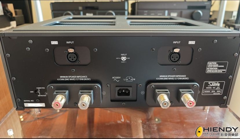

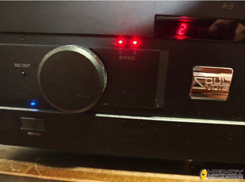

A3合併機背板的平衡輸入端2(非平衡是用輸入端5)是專門給By pass輸入用 ,只需在背板打掣便可,面板By Pass 欄也會着燈,表示此時A3會旁路合併機的控音部,成為一部純後級。

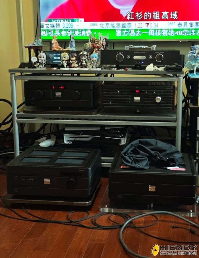

P3放上音響機架後,沒有了之前多餘的booming, 重現返Soulnote一貫的整潔音色,和A3單機比,A3會立即顯得音象略瘦,P3加A3保持到優秀的線條感之餘質感更强,愈是Acoustic的錄音聲音就更真實的感覺,完全是"Soulnote聲"互相加乘的效果...

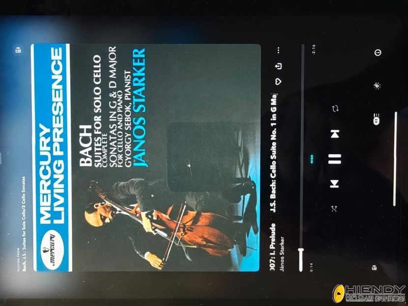

播放Mercury 光頭佬Starker的巴哈無伴奏大提組曲(Tidal 串流),那誤以為在眼前演奏的錯覺,是筆者首次在家中體驗到,就是所謂聽到"打冷震";

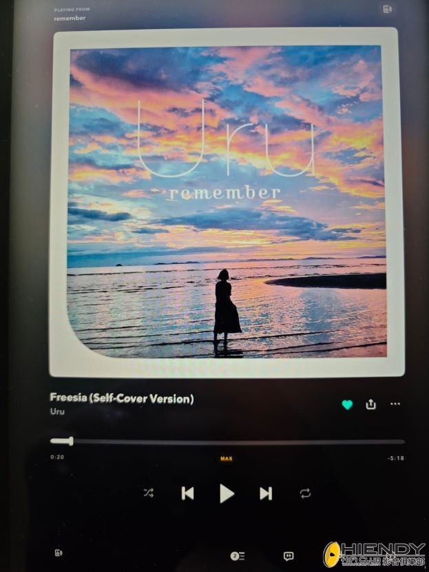

日本網絡創作歌手Uru的Freesia (大碟Remember 的版本/Tidal 串流)這個近乎清唱的版本,在Soulnote組合的高清演繹下,聽者輕易感受到穿過錄音咪那一面,歌者發自心底,經聲帶震動空氣的感情;

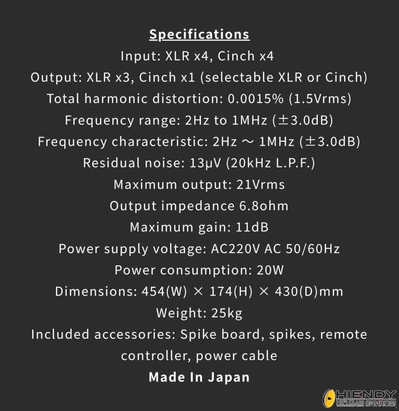

点解好似換了機咁?係換了Phono amp咁!之前因為唱頭Platanus 3.0輸出較低(0.2mv),唱放63dB的增益有点不足,一直想換更高gain 的唱放;如今加上P3後,明明和A3單機的總增益一樣是33dB(P3是11dB,bypass後的A3和A3core 都是22 dB),現在播LP除了音量足夠,能量和質感的進步比其他 line input(DAC)更明顯,証明P3上Full Spec.的前级放大線路比A3上簡化了的版本强很多,訊號愈微細P3就更能捕捉得更好。不過音量掣仍要比DAC的平衡輸入扭大8~9dB,但已比之前要扭大十幾dB好,而且更靜。

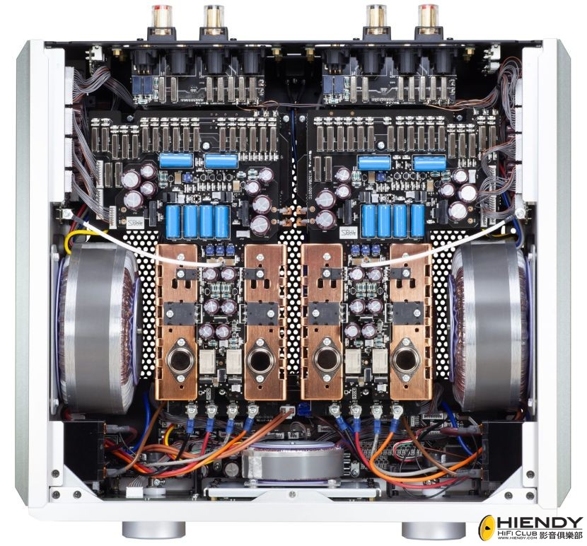

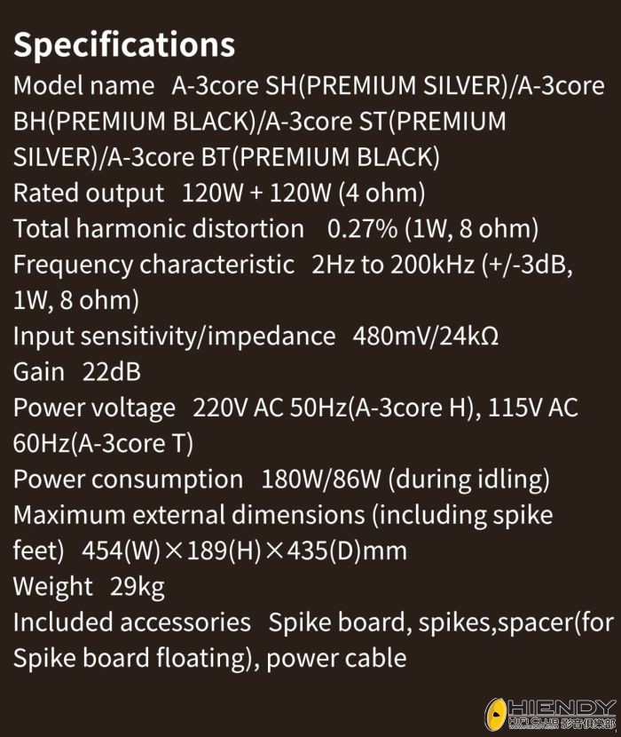

還有補充,相信大家有留意我一直無提A3/A3 core 的輸出功率(120 W /4ohm/Ch)夠不夠...;
無提的原因很簡單,就是我用過的喇叭(Spendor D7, Audiovector Trapeze Ri)都完全無驅動問題!每聲道700VA環牛供電,比A牌的頂級純A類立體聲後级更多200VA,大部份家庭放到的喇叭都可驅動自如。

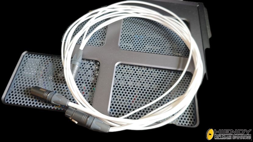

補充:今次用在前後级間的Soulnote RBC1平衡線出乎意料稱職,這條用3系機內接線製成的無屏蔽線,聲音無添加而活生,也沒有缺乏屏敝的不安(例如噪聲),最後筆者也一起買下沿用。
