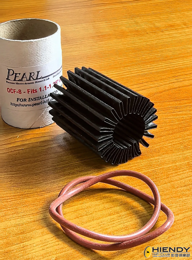

加拿大Pearl HiFi的電子管冷卻套是一個很有意思而有實效的HiFi玩具,在國外的膽機發燒友群體里也流行了多年了,國內用家雖然有但還很少,這里寫篇小文介紹一下。
這種產品的理論基礎是從1950年代起就有研究和結論的通過降低電子管玻璃表面溫度去延長其工作壽命的做法。研究表明電子管在工作時的高溫是影響其工作壽命的一個重要因素,如果能降低其表面溫度,電子管的工作壽命可以延長到翻倍。
Pearl HiFi是這方面產品的第一家,已經有超過35年的歷史,按廠家的統計,其產品在全球至少用於五萬個電子管。

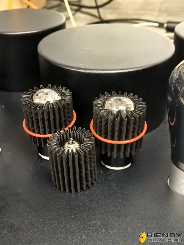

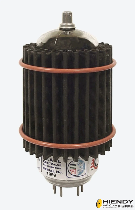

Pearl HiFi的膽管護套除了手風琴式的折疊設計,關鍵還是其表面有特殊塗層,套在膽管外面之後能加速電子管的散熱,從而降低其表面溫度。包裝內附帶的兩個膠圈用於束緊護套。如果套上後本身已經貼合緊密,也可以不用。

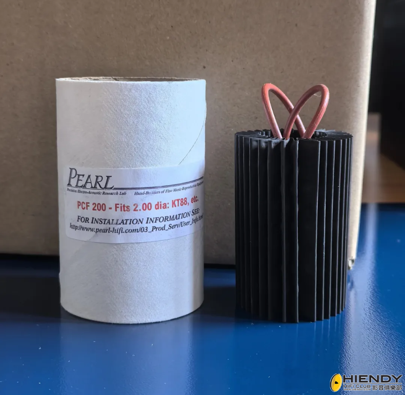

除了通過降溫而延長壽命之外,這種護套還能有效降低膽管的麥克風效應,也就是對聲音也有好處。由於電子管有各種直徑粗細的,廠家提供了不同的規格,各有適合的膽管型號。比如手頭最大的是PCF-200,用於KT88。見下圖。

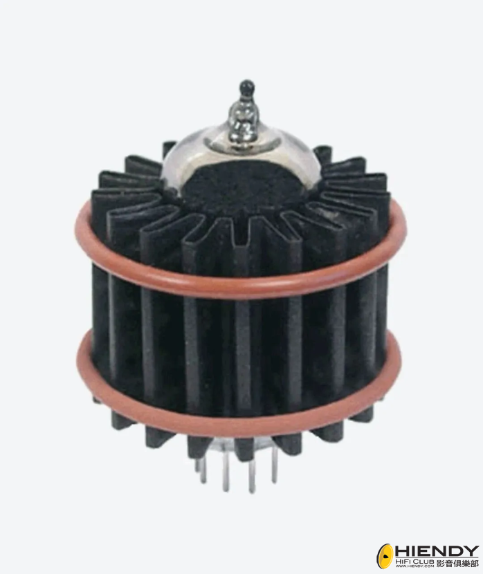

最小的是MCF-9,適合用於12AX7、12AU7、12AT7等前置小管。

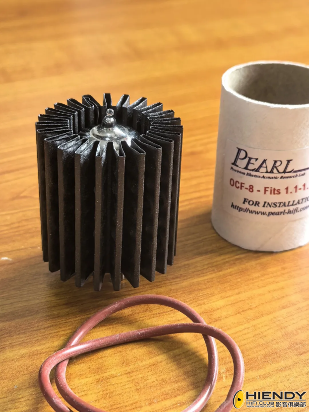

下圖是適合6SN7電子管的OCF-8。外面套了一個膠圈。6SN7、6SL7、6SJ7都可以用。這類電子管的直徑介於前置小管和功率管之間,是常用的“推動級電子管”。

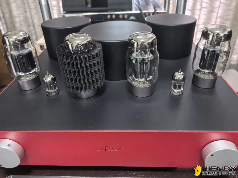

膽套既功用同改進真係好大,最大唔好處係加了膽套後見唔到支膽既光。
