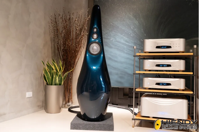

Vivid Audio 最經典的 Giya 系列邁入新世代了!國際銷售經理 Ewald Verkerk 帶來了新款的 Giya G2 Cu,於代理試聽室舉行發表會。
多年來,Giya 系列都是 Vivid Audio 最具代表性的系列。這次 Giya Cu(可讀成 Giya Copper)有幾個主要改變,分別在於中音單元、分音器和箱體。

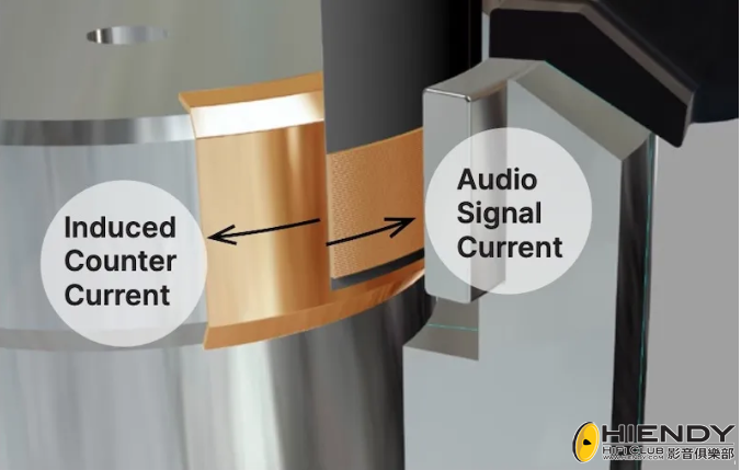

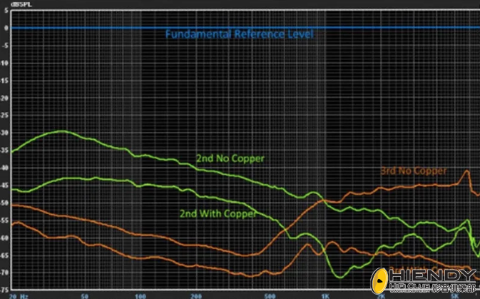

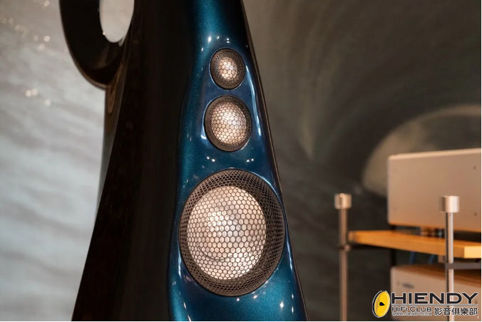

中音單元磁力系統加裝環狀銅帽,為此重新設計分音器
首先要說的,也是最重要的升級,就是 Giya Cu 中音單元(包括正面的中音和中低音)背後磁力系統,加裝了一組環狀的銅帽(copper cap),藉以降低反電動勢,使中音單元得以更精準地運動。 Ewald 說,其實早在十年前,他們就知道可以這麼做,也曾考慮過是否要在 Giya 的單元上加裝銅帽。可是,當時覺得 Giya 的失真已經很低很低了,就算加裝銅帽,所能帶來的改善幅度也很少很少,於是提案作罷。事隔多年,技術也好、材料也好,各方面都有顯著的進步。就在兩年前他們推出超級旗艦 Moya M1,在 Moya M1 的中音單元上,他們加裝了這個銅帽;不料,此舉帶來了顯著的進步。這讓他們重新思考要把這個設計應用到 Giya 系列上,這造就了新一代的 Giya Cu 系列。也因為是「銅帽版」,所以稱此系列為 Giya Cu/ Copper。而實際的效用相當顯著,在加裝銅帽之後,中音單元的二次諧波與三次諧波失真,均下降了約 20dB 的水平。這使得 Giya Cu 不僅音場表現更好,中音更乾淨,連帶使低音的響應都有進步。
因為單元改換,當然,分音器也需要重新設計。不過,Ewald 稱自己不是工程師,不清楚總工程師 Lawrence Dickie 到底做了什麼。但 Giya Cu 的失真更低是不爭的事實。

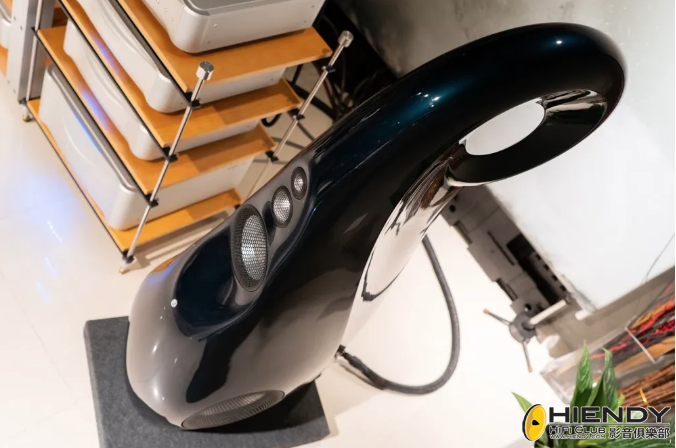

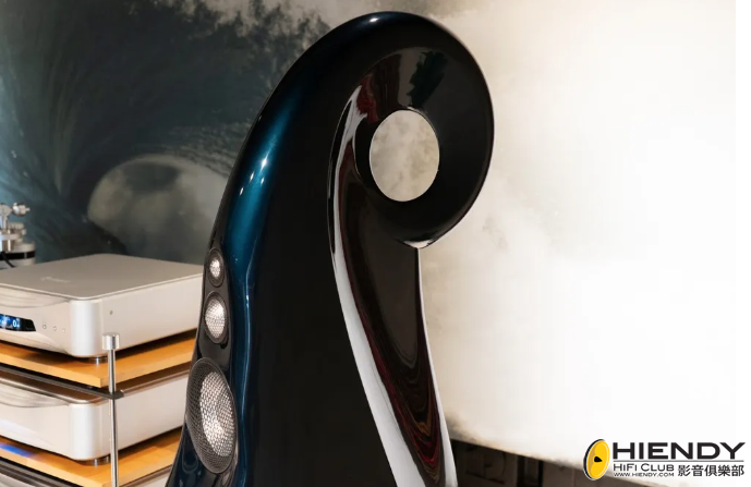

豐富曲線構成的箱體,只為打消駐波
藏在音箱裡面的分音器雖然看不到,但音箱箱體卻是可見的。 Ewald 說很多人都很好奇 Vivid Giya 音箱為什麼要做成這樣,有這麼多的曲線。簡單講,就是為了消除駐波。一般常見的四四方方的箱體容易產生駐波,所以製造商要在裡面塞很多吸音棉來減少干擾。 「這就像我們丟一個石頭到池塘里,平靜的水面會產生漣漪水波,空氣也是一樣。如果箱體是這樣曲線的,波動就會被打散。」Ewald 說,很多客人單看音箱覺得很奇特,但擺在家裡卻意外地比四方箱體的音箱,更能融入居家環境。

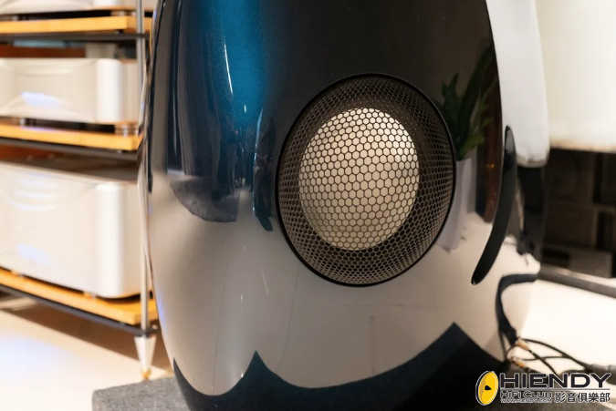

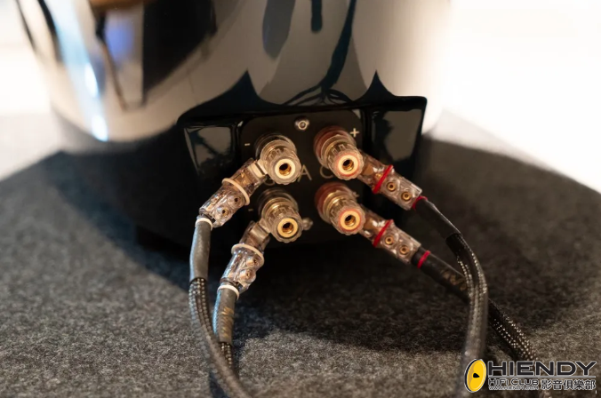

箱體有變動嗎?有的。整體來說有箱體外部有四處變動,一個是仿效 Moya 的設計,將前方音箱的網罩改成獨立式的,一個單元一隻獨立網罩,而非過往整片式的。二則在朝前發聲的單元周圍,折角角度做了微調,讓曲線更為平滑。第三是整個箱體的重量減輕,他們在模鑄箱體時,使用了較少量的 resin(箱體是以 resin 與玻璃纖維、碳纖維夾層複合而成的三明治結構,以特殊模具加壓並固型而成),打造出更輕盈的箱體。這不是為了偷工減料,而是更輕的箱體,聲音會更鮮活。第四則是代理商、經銷商看到都要歡呼的,長久以來 Giya 的音箱端子都設定在音箱底部,換線很不方便。這次 Lawrence 終於順應民意,把端子改到音箱背後下方,換線更方便。
