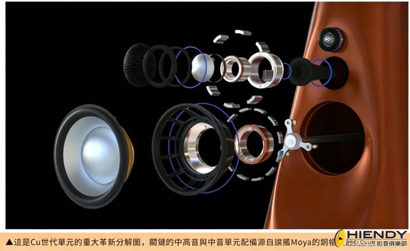

Cu世代最核心的創新,在於中音單元振膜上方與下方增設的銅帽(Copper Cap)。這項技術最早應用於旗艦Moya M1身上,如今已下放至整個Giya系列。其運作原理基於電磁感應的基本定律,當音圈中的音樂訊號電流產生磁場變化時,銅帽會感應出反向電流,進而產生抵消原磁場變化的反向磁場。這個「感應反向電流」(Induced Counter Current)機制能大幅降低單元的非線性失真。想像一下當單元音圈因音樂訊號號快速移動時,磁場的劇烈變化會在音圈本身產生反向的感應電流,這種磁力現象會導致音圈運動失真,此時銅帽的作用就像是一個電磁緩衝器,透過產生反向磁場來穩定整個磁路系統,讓音圈能更線性、更精準地運動。
根據Vivid Audio的測試數據,在加裝銅帽後的單元二次諧波失真明顯下降,而三次諧波失真更是驚人地降低了20dB,意味著這種令人不悅的失真被削減至原本的十分之一,這對音質的改善是革命性的。最令人驚訝的是,即便銅帽主要作用於中音單元,卻連帶改善了聽感上的低頻表現。這並非低音單體本身有所改變,而是當中頻變得更純淨時,低頻的輪廓與質感也變得更加清晰可辨,就像攝影中提升鏡頭解析度,不僅主體更清晰,連帶整體畫面的透明度都獲得提升。銅帽技術的引入,讓Giya Cu系列在維持原有箱體設計的聲學架構基礎上,實現了音質的飛躍提升。

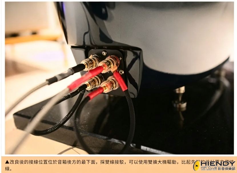

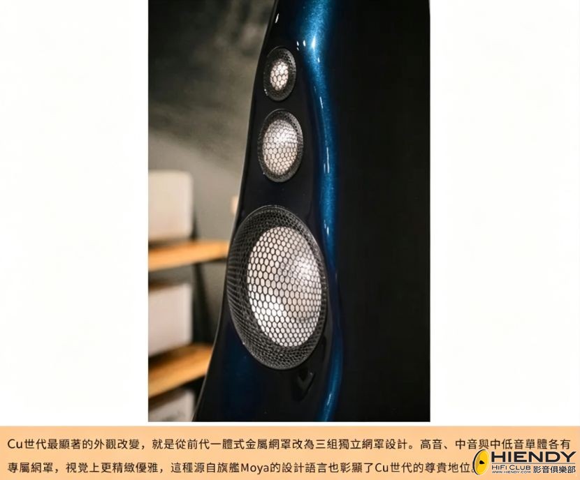

Cu世代的Giya系列在外觀細節上也有許多改良。最明顯的就是防塵網罩的設計,前代採用一體式金屬網罩覆蓋所有單元,Cu世代改為三組獨立網罩,分別對應高音、中音與中低音單元,獨立網罩的設計是從旗艦Moya上的設計移植,讓Giya全​​系列外觀顯得更加精緻。音箱端子也從側面移至背板下方,採用高質感的鍍金端子座,並提供足夠的空間容納各種音箱線端子,大幅改善了使用及調整便利性。而關鍵的分音器設計同樣經過全面重新調校,透過精密的阻抗匹配與相位校正,確保各頻段之間的銜接天衣無縫,Vivid Audio也將提供將分音器置於箱體外的選項,讓金字塔頂端的玩家有就多種玩法。
