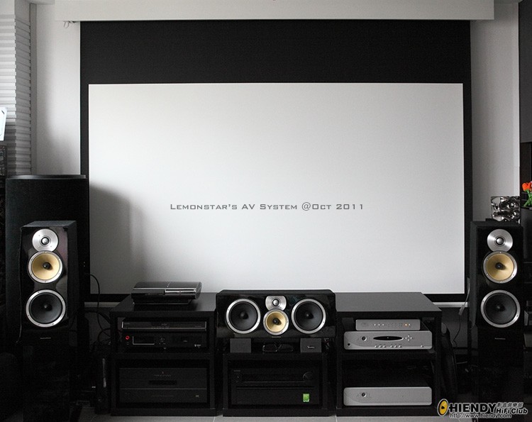

用了舊OS pure matt II plus 80" 手拉差不多三年半
投影機使用時間1300 hours, 即係上下拉左差唔多600次
玩得影音十個有九個望望下個TV/投影尺寸一段時間習慣左都會嫌細
小弟都係其一
早排計吓屋企放唔放得落100", 師兄諗住玩投影都要注意以下數事項{:6_229:} :
1. 先嘗試將影像投去前牆身
2. SVS郵筒/中前置會唔會遮左畫面咁
3. lens shift夠唔夠
4. 投影機到幕面距離又足唔足夠食得曬需要的寸數

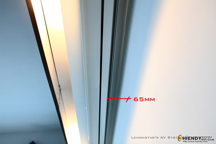

5. 投影幕的black drop部份夠唔夠長
6. 預留足夠空間比幕底的柱垂下以致不撞到TV
7. 投影幕及盒入唔入到(lift)
8. 電幕通常電線位在幕的左邊, 裝修就要預留插蘇了
咁小弟就出番d CAD圖, 冇問題, 清楚曬就去馬~{:6_144:}
呢次upgrade選擇左用開的OS, 型號: SEP (又稱OS EX幕)
幕料是比舊的OS pure matt II plus WF202 新, 型號: WF203, 白幕, gain:1.0
今次OS SEP series 已係Made in Japan, 盒同幕都有印上:

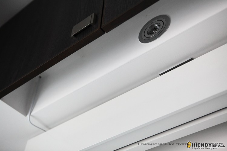

小弟選用電幕, Remote sensor 是一粒約1寸的半圓球體
底已貼有雙面膠紙, 小弟沒有貼上, 隨意鈎住就ok
而用上remote控制亦沒有影響及delay

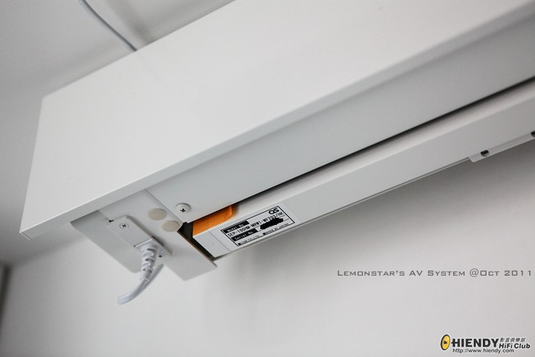

幕中有預貼的三角貼紙, 整條幕架的中位是也~

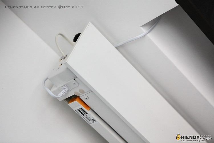

小弟的13A插蘇在裝修時已預留一個在吊柜內
用電鑽鑽一個小小的6mm吼便夠穿上電線
穿上吊柜後在蘇頭上接線便可

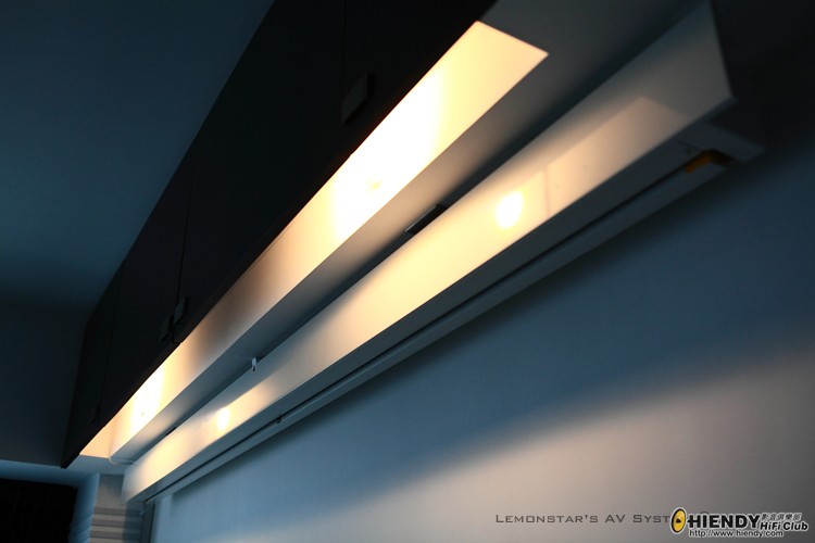

原有的射燈亦要就新幕而改動
從前給80"幕用的4" x 6" 木殼已變成射燈用的燈殼
吊掛brackets由小弟自行安裝
幕掛上brackets則由太太幫忙
支電幕都幾重, 建議有budget的話還是由師傅安裝吧
開幕大吉:
日間:
夜間:

有一樣我諗你都要留意吓,就係隻幕底貼近中置同前置,喇叭嘅反光都會影響到畫質,
尤其你對打磨得咁正嘅b&w,反光情況就更加嚴重,考慮睇戲時加塊黑絨布上去吖...

 樓主| 發表於 2011-10-6 20:28:35 | 顯示全部樓層
多謝提點,其實已經用緊黑布勒,幅相上面可能角度問題所以睇唔到吧

摸上去比起舊版比較硬身, gain 1.0, 我要將投投brightness較番低2-3度
其餘就真係唔知
始終已換前級, 影像比5507已好
