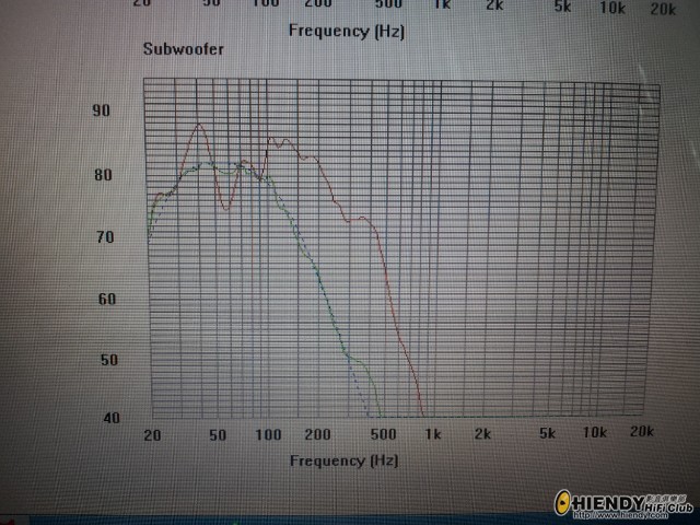

發表於 2012-6-8 16:27:52 | 顯示全部樓層
 樓主| 發表於 2012-6-8 16:33:53 | 顯示全部樓層
Lunchbox360 發表於 2012-6-8 16:27
會長,想請教一下我隻十仔是否要轉位?
有位走可以試下,改善50-60Hz"valley/深谷",可以用Quick Measure幫手,揀徐curve順滑d,寧有"peak/山峰",少valley.

發表於 2012-6-8 16:35:16 | 顯示全部樓層
條curve 長期由70開始上到80,之後横行。
但我見其他師兄話應該由80開始横行,到120hz先開始向下走才完美?!
點set先會80開始?
 樓主| 發表於 2012-6-8 16:41:37 | 顯示全部樓層
Lunchbox360 發表於 2012-6-8 16:35
但我見其他師兄話應該由80開始横行,到120hz先開始向下走才完美? ...

發表於 2012-6-8 17:57:38 | 顯示全部樓層
kk700 mkIII
發表於 2012-6-8 18:06:31 | 顯示全部樓層
條線由70起行,並不是由80,那代表咩?
是否arc auto set 咗x/o 係70?!
 樓主| 發表於 2012-6-8 18:16:36 | 顯示全部樓層

你去ARC 行manual mode開番之前auto ARC個file(假設之前正路save左),再揀tools/target之類便可show target window,睇到auto ARC將每隻喇叭set? x/o.
發表於 2012-6-8 18:35:04 | 顯示全部樓層
Lunchbox360 發表於 2012-6-8 18:06
條線由70起行,並不是由80,那代表咩?70同80呢個係db
你隻十仔係由20hz-40hz相差左10db
在70hz開始衰減向下
發表於 2012-6-8 18:39:17 | 顯示全部樓層

有位轉咪試下另一個位呢
