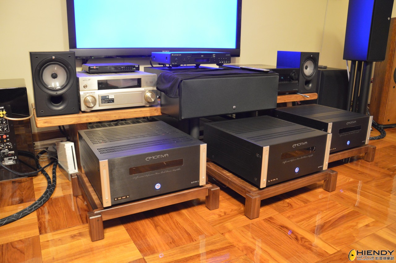

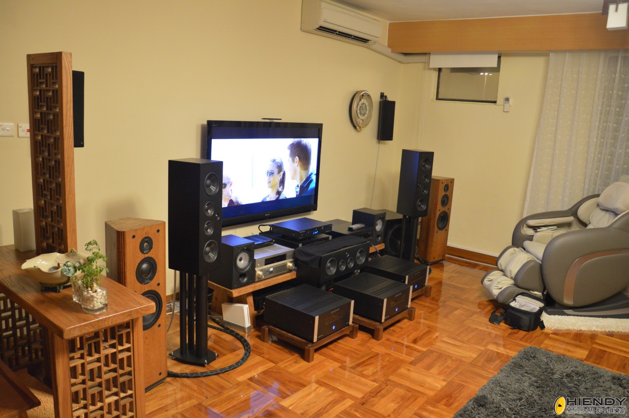

乘坐阿山的座架到達他何文田的住所, 一個超過四百呎的客飯廳, 其中一半給阿山放置他的Emotiva軍團, 如下圖,

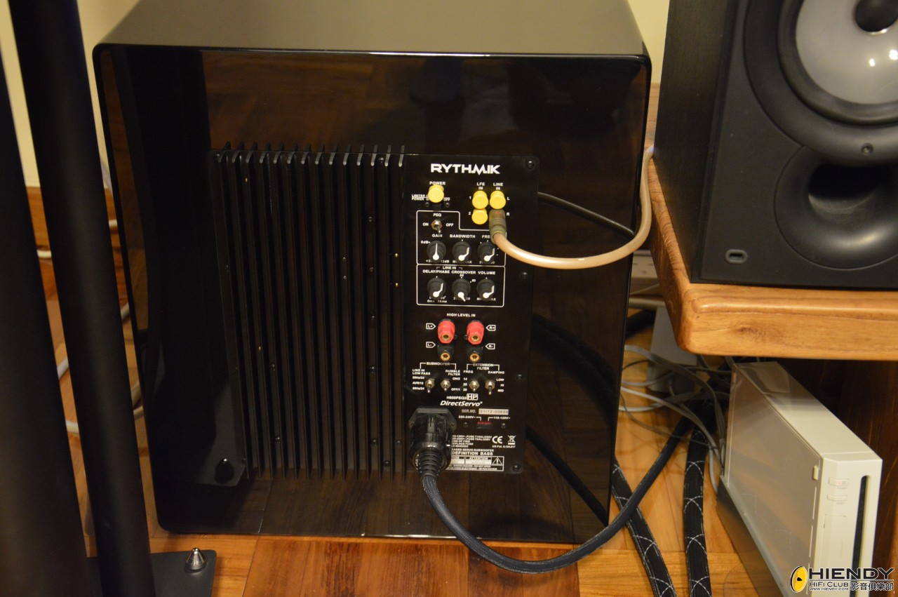

Subwoofer 用上一隻在美國相當有名的Rythmik E15吋超低音, 據說這隻低音下潛力相當之強, 但係阿山講到隻woofer很弱, 還是聽一聽再算吧! 阿炳雄哥近來興懷舊, 又播Iron Man 2, 唉..... 好悶!!!
第一次聽全套Emotiva組合, 感覺相當新鮮, 空間感很闊, 而且非常離箱; 整套組合差在環繞聲不足, 以及Subwoofer雖已backfire擺放, 但15吋超低音所發出的聲音, 彷如隔靴搔癢, 奇怪!
看看超低音之擺位, 我和皇上已估計到問題所在, 阿山將超低音放置在中央位置, 兩邊牆的長度剛剛可相除, 這很大機會抵消了某些聲音頻段; 皇上立即建議超低音改為放在牆角位置, 成百磅的十仔當然由我和阿山去搬啦, 皇上..... 一於少理!

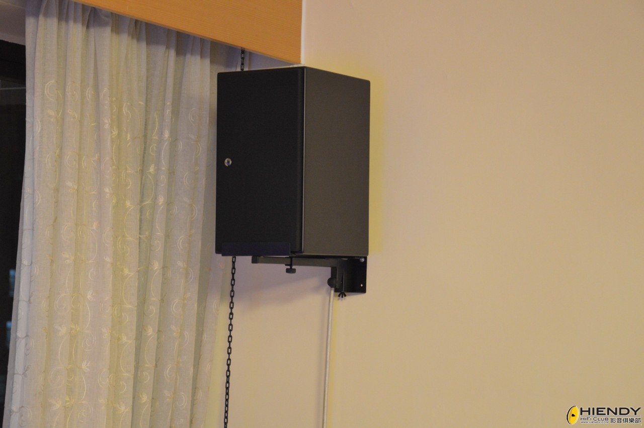

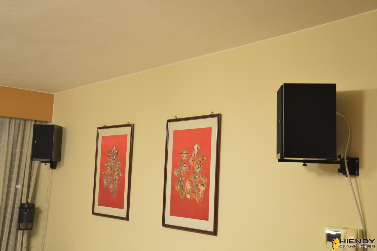

針對後置包圍感不足, 眼見後置喇叭架是活動式的, 皇上又命我盡量將喇叭角度射向皇帝位(當然係我做啦, 對喇叭掛到鬼咁高)
調校角度前:
調較角度後:
其實這套組合的配套與原先設定已經相當不俗, 皇上只花三數分鐘已經調校完畢, 好了, 又試播Iron man 2 ..... Subwoofer 的力感與速度已經有非常之大的改善, 而後環繞的包圍感亦在調校角度後提升不少, 搞掂! 收工!
