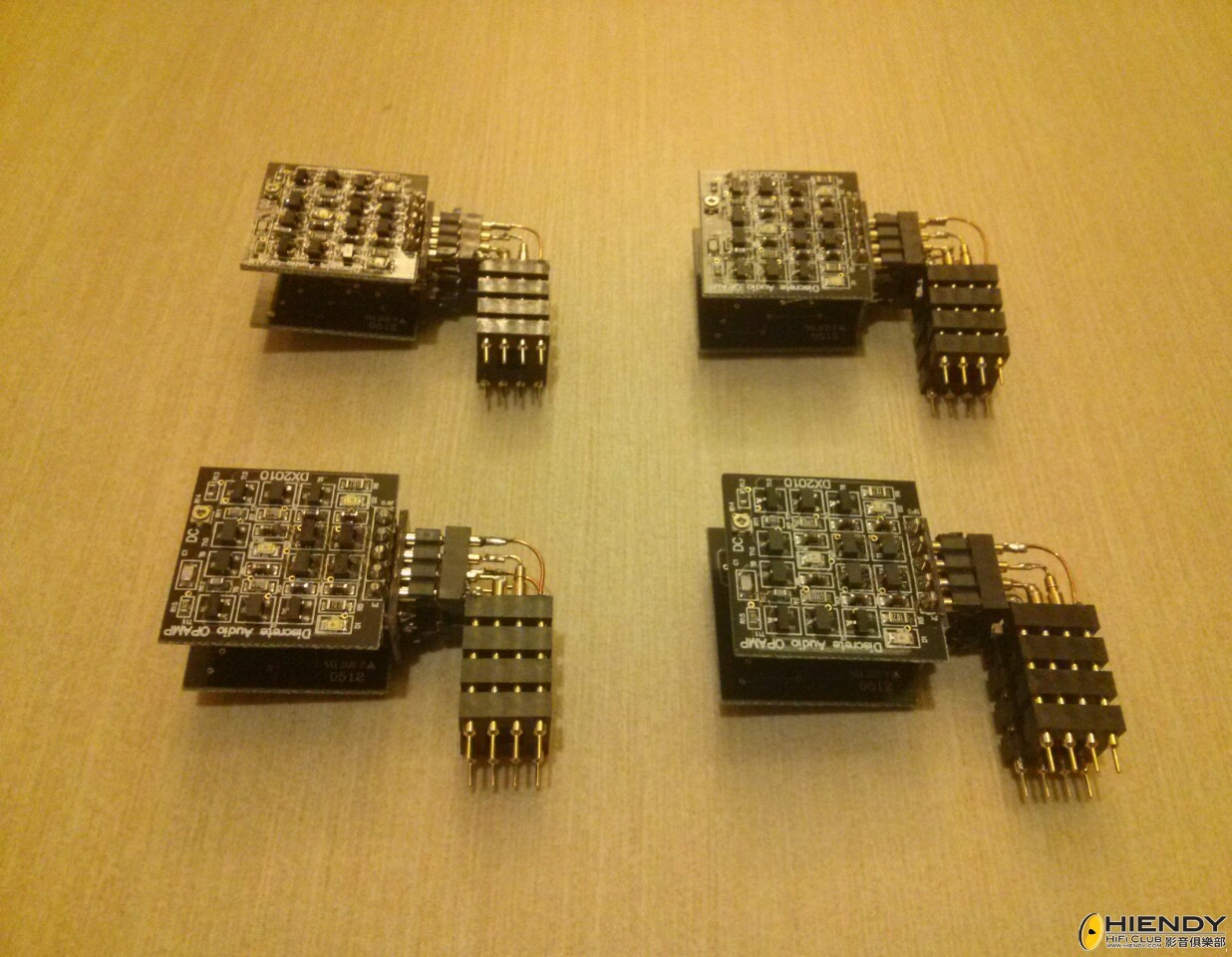

相信好多師兄都想知道Teac 501用4粒Discrete + 2粒Muses01或用4粒Muses01 + 2粒Discrete好聲D呢. 小弟做了一些opamp組合和大家分享.
2 channel組合 :
Amp : Luxman 590AX
Speaker : Tannoy Stirling HW
PC : HP Netbook + Windows XP + Teac Player
測試軟件 :
Eva Cassidy ----- Songbird
Dire Straits ----- Money For Nothing
Eric Clapton ----- Running On Faith
陳佳 ----- 海風
測試開始 :
( 1 ) 4粒Discrete + 2粒Muses01 :
分析力 ----- 100分
人聲感情 ----- 60分
中低頻衝擊力 ----- 60分
音樂感 ----- 90分
評語 : 分析力一流, 泛音充足, 音樂感十足, 但樂器有點傾前, 人聲向後縮及略乾, 低頻較輕盈.
( 2 ) 4粒Discrete + 2粒OPA 2604AP :
分析力 ----- 70分
人聲感情 ----- 70分
中低頻衝擊力 ----- 70分
音樂感 ----- 70分
評語 : 人聲有感情但口形略大.
( 3 ) 4粒Discrete + 2粒AD827SQ :
分析力 ----- 85分
人聲感情 ----- 80分
中低頻衝擊力 ----- 80分
音樂感 ----- 90分
評語 : 整體平衡, 好舒服呀.
( 4 ) 4粒Discrete + 2粒AD8620BR :
分析力 ----- 80分
人聲感情 ----- 85分
中低頻衝擊力 ----- 70分
音樂感 ----- 85分
評語 : 感情豐富, 鐘意聽人聲嘅一流.
最後用4粒Muses01 + 2粒Discrete :
分析力 ----- 95分
人聲感情 ----- 90分
中低頻衝擊力 ----- 80分
音樂感 ----- 95分
評語 : 係咁多組合之中最平均的, 真係要乜有乜, 有分析力但唔會標, 人聲感情豐富口形標準, 音樂感十足可以坐低聽幾個鐘, 真正的享受音樂.
之前ilccmcf師兄都講過 : 其實真係好睇本身套SYSTEM , 人人口味不同, 有人鐘意超高分析力, 有人鐘意音樂感, 想要乜野聲底可以自己調教.
總結 :
如果你個組合聲音係欠分析力, 人聲過厚, 低頻肥胖, 可以試吓用4粒Discrete + 2粒Muses01, 佢嘅分析力好勁可以聽多好多野, 結他勾絃聲, 樂器泛音等, 真係一試難忘, 我真係好唔捨得呢個組合. 不過最終都係要用返4粒Muses01 + 2粒Discrete : 平衡富音樂感又有分析力. 另一點就係用呢個組合價錢平D, 唔使起IC塔及飛線.

Hi minidetective C-hing,
Have made the 2 pcs Dip8 extension adapter with 9cm 7N OCC single crystal copper wires. Pls check PM & call me.
NewClassD seller suggested not to use longer than 10cm when I asked him last year. BTW, your 4-layer DIP8 sockets may degrade sound quality of NewClassD opamps a bit.

Hey! How did you place DIP8 adapters on the board instead of N5532A? There is nonstandard DIP8 width between the holes there - 9mm. That is why it's not possible to place DIP8 into this holes, because there is 8mm width between adapter's pins. Here is the photo:
 樓主| 發表於 2015-5-27 23:25:41 | 顯示全部樓層
師兄,用鉗將opamp 腳向內拗少少就得.
發表於 2015-5-28 21:49:34 | 顯示全部樓層
First of all I tried to do that. But to no avail. It's just not fit to holes on the board.
