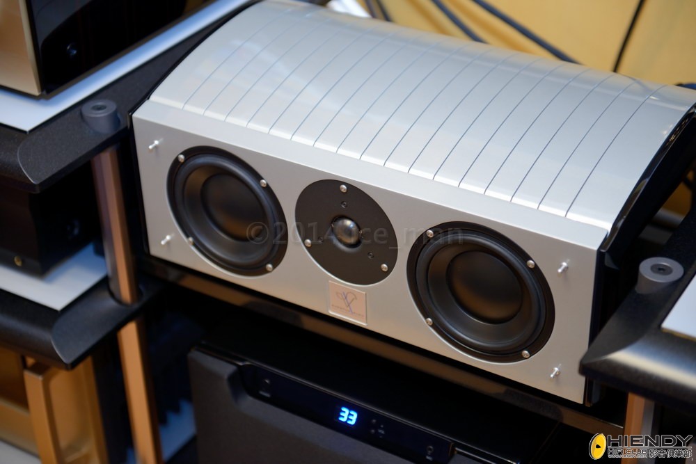

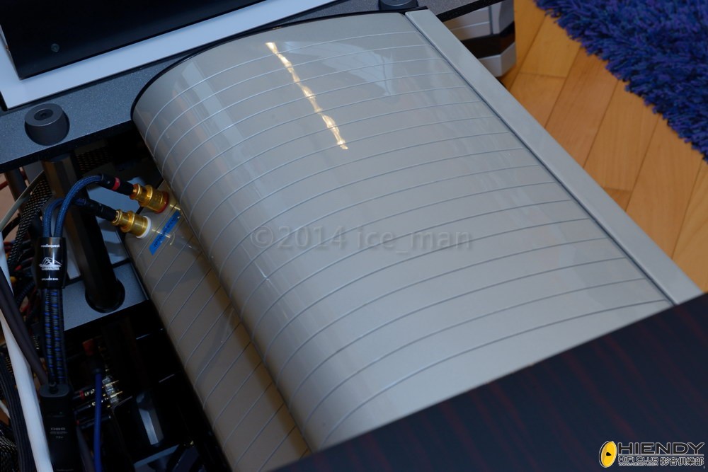

新一代的Sophis HDR改用了Nebula所使用的EA-HDR(Eventus Audio High Density Resin)高密度樹脂物料取代了舊有的MDR(Medium Density Resin)中密度樹脂物料,一般用來製做揚聲器的箱體的MDF密度約650 Kg/m³左右,而EA-HDR材料的密度最高可達1700 Kg/m³。EA-HDR物料於不同環境變化下本身的特性也不會改變,特別適合香港四秀轉變較大的環境,不會因冬季低溫與乾燥而收縮或者因夏季高溫及潮濕而澎漲,但缺點就是生產成本比一般MDF貴上數十倍。因為使用了EA-HDR物料加上SACC這種疊積木的結構所以Sophis HDR的重量為33磅,以這種尺碼的中置揚聲器來說已算是相當有份量了,所以箱體的穩定性亦會比一般中置揚聲器較高。除箱體外揚聲器的靈魂元件當然是最重要的發聲單元,Sophis HDR全部單元用上了聞名的單元生產商Morel,高音單元採用了Morel的28 mm fabric dome單元,低音單元則用上了Morel的150 mm with 75 mm voice coil高分子聚合物震膜單元,Sophis HDR所使用的單元基本上與Metis是同出一轍的,只是Sophis HDR用上兩個低音單元而已。分音器方面Sophis HDR亦轉用了全新改良的版本來達至更高的音效水平。而接線座方面與Eventus的Phobos HDR同樣用上了世界聞名的德國WBT 24K鍍金接線座,既美觀又實用。另外暫時來說Sophis HDR的前置保護面板還是使用亞加力膠板,每次使用前必須將這塊亞加力膠板拆下才可進行聆聽,比較麻煩一點。希望日後Sophis HDR的改良版本能改為與新版的Phobos HDR相同的磁貼網面就更加方便實際了。

Sophis HDR Technical data:
• Power rating: 20 - 150 Watt (RMS)
• Frequency response: 55 Hz - 20 kHz
• Crossover: Two ways dump-mounted
• Efficiency (2.83W/1m): 89 dB
• Impedance: 8 Ohm
• Woofer: 2 x 150 mm with 75 mm voice coil
• Tweeter: 28 mm fabric dome
• Dimensions: H 270 x W 540 x D 390 mm
• Weight: 14 Kg (33 lb)
• Cabinet in EA-HDR material with SACC patented Technology.

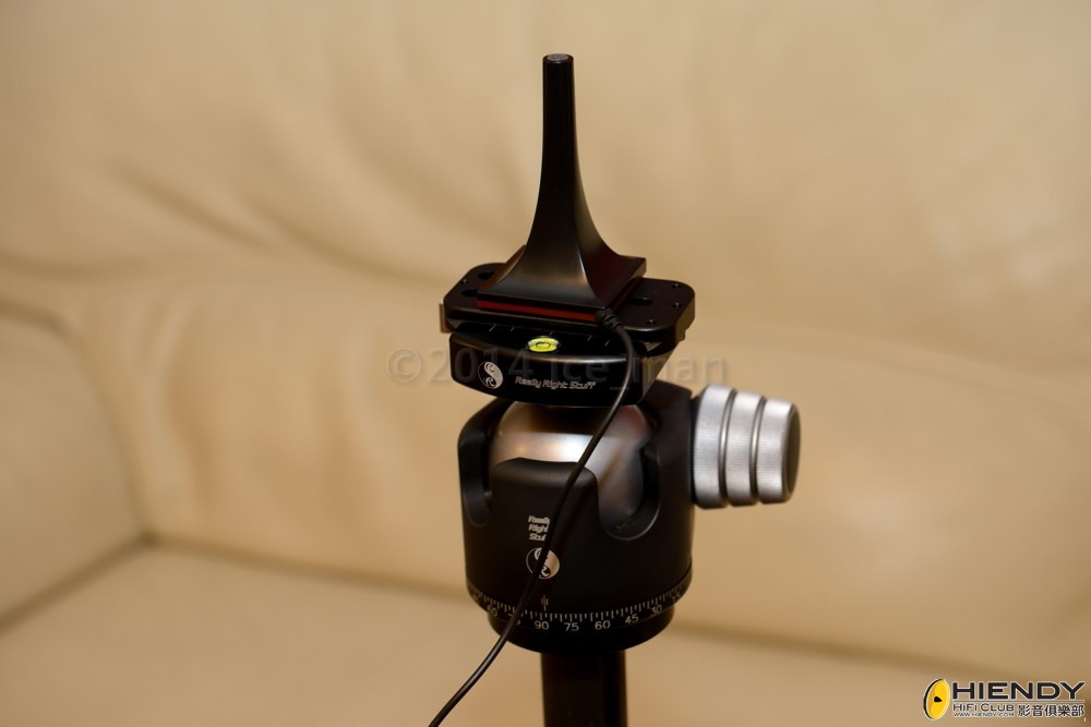

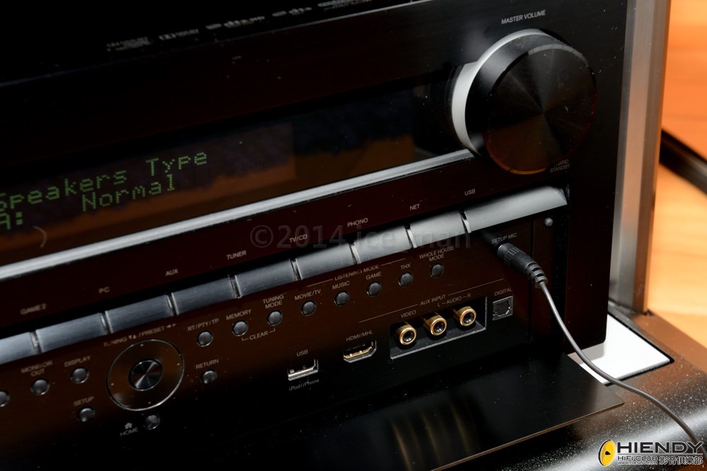

今次將會以Onkyo的AV合併擴音機 TX-NR5010來直接推動Sophis HDR,而前置則會以AV bypass方式由Accuphase A65來推動,軟件訊源就由OPPO BDP-105藍光宇宙盤來負責。首先要進行一次室內聲學矯正系統的調校(Onkyo的室內聲學矯正系統為Audyssey),以配合不同揚聲器的位置及聲音特性。經調校後系統基本上已經接近最佳的設定,這樣就可以正式進行測試了。

Sophis HDR給我的第一的感覺就是它與眾不同的外形,既獨特又精美,以我個人來說Sophis HDR與Phobos HDR般都仿如一件藝術品。而內涵方面Sophis HDR與其它Eventus Audio的產品都是同樣的隱形。中置揚聲器與前置及後置揚聲器的連貫性頗為重要,今回前置揚聲器使用了同廠的Phobos HDR而環繞聲揚聲器則用了兩對Focal的SR800V,連貫性方面沒有發覺有什麼的問題,還可以說是相當之匹配。中置揚聲器另外最重要的當然是人聲的表現,無論電影或是演唱會也好中置揚聲器負上相當大的責任,一般來說八九成時間中置揚聲器都在運作。今回以AV合併擴音機Onkyo的TX-NR5010來推動Sophis HDR,高頻延伸性強,但中頻表現就不算太豐厚甜潤,屬於比較清爽的類形。低頻方面可說是洽到好處,毫不誇張亦不會缺少,表現快速而乾淨,以中置揚聲器來說已是相當不錯。而Sophis HDR的分析力很強,分隔度亦相當高、音色通透層次分明,絕對不會混濁。整體來說Sophis HDR的還原度可說是相當高。另外由於今回所使用的是合併式AV擴音機及擺放方法的限制,相信整體表現還有進步空間。雖然Sophis HDR不算太難推動,但想有更好表現的話,使用AV Processor配以較優質好力的後級擴音機來推動相信會令Sophis HDR發揮得更好和有更優秀的表現。如果你是兩聲道玩家想添加一隻中置揚聲器來玩家庭影院的話,Sophis HDR是一個不錯的選擇。如果你已經是Eventus Audio的用家又想添加一隻中置揚聲器的話,Sophis HDR更可說是不二之選。我個人覺得Sophis HDR唯一美中不足的地方就是它的前置亞加力保護板,希望日後改良為與新版的Phobos HDR一樣的磁貼網面,這樣就會更加完美了。
