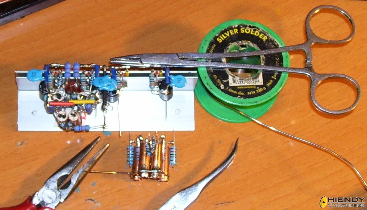

小弟今日重做Audiolab M-DAC的Power Supply,調聲之中,不同錫有不同聲,覓到台灣一文,公諸同好。

另外還要提到的是銲錫的熔度,筆者收集的銲錫熔度最低的是80oC,而最高的是450oC。于銲接時,若溫度控制不對、即令是你我使用同一種錫、其音色還 是會有差異的。究其原因係銲錫熔開後,結晶排列起了變化,若溫度適中,時間恰當,當銲錫熔開再度凝固時,其結晶體便能排列均勻,以使接點產生均衡的密合 性、這也是最好聲的秘訣之一。另外要注意銲錫不宜過量、最好的接點是呈火山口形,如此才能有較好的效果。
