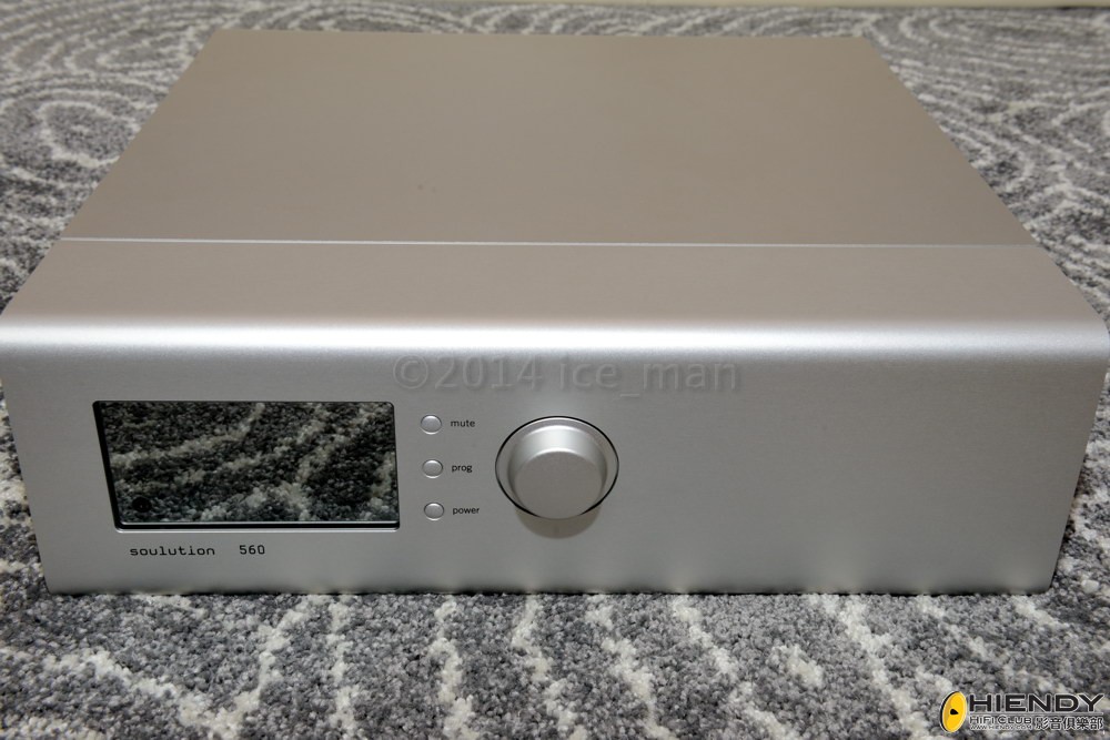

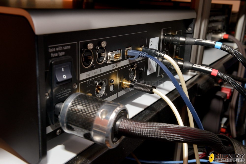

以外觀來說560可以說是跟541沒有太大的分別,基本上560只是沒有了右邊的CD托盤,而560的前方面板左邊同樣也有一個大型的顯示屏、顯示屏左邊有三個垂直排列的小按鈕,分別為Mute、Prog及Power鍵,而三個小按鈕右側有一個大型的旋鈕,能提供音量及多種選項的操控。外殼做工方面也是一貫Soulution的高品質。再看看背面的部份,左邊為電源輸入的IEC插座,設有電源總開關掣。IEC插座旁邊的上方為Link In/Out端子,用來連接Soulution其它的器材。Link端子的右邊是RS232端子,再右邊的則是Ethernet(以太網)端子,用來連接家中的局部區域網絡(Local Area Network)來播放高清音樂檔案,能對應FLAC、WAV、MP3、ALAC、AAC、AIFF、DSD、DXD等等音樂檔案,格式最高支援高達24 bit/352.8 kHz,而再右邊的則是USB-B端子,用來連接個人電腦播放PCM格式的檔案,例如WAV、AIFF及FLAC等等音樂檔案,格式最高支援24bit/192kHz,DSD格式最高則支援1 bit/5.64 MHz,而DXD格式最高支援24 bit/352.8 kHz。而位於電源輸入右下方則是數碼輸出(Digital-Output) ,分別有SPDIF(RCA),AES/EBU(XLR)及Optical(Toslink)三種端子輸出。而數碼輸出的右邊是數碼輸入(Digital-Intput) ,同樣有SPDIF(RCA),AES/EBU(XLR)及Optical(Toslink)三種端子輸入,最高支援24bit/192kHz。機背右邊就是XLR平衡與RCA非平衡的類比輸出。至於外殼造功方面同樣也是一貫瑞士精品的工藝,品質絕對無庸置疑。打開530來看看其用料,發現560的外殼與541也是同樣如鐵石般堅固,底板使用了整整10mm厚的鋁合金板來製造,重型無比。側板也達8mm厚,而頂蓋則為5mm之厚,非常之沉重扎實。機腳方面同樣具有抗震功能,有助減低諧震對器材的影響。
560的大型的顯示屏
560的背部
具有抗震功能的機腳

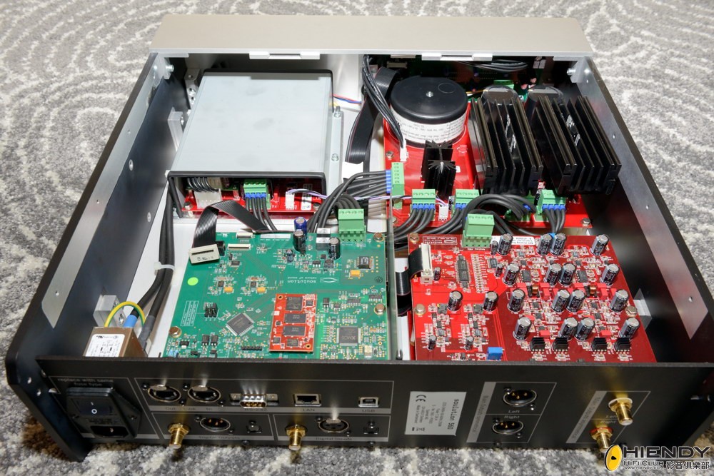

Soulution 560的內涵:

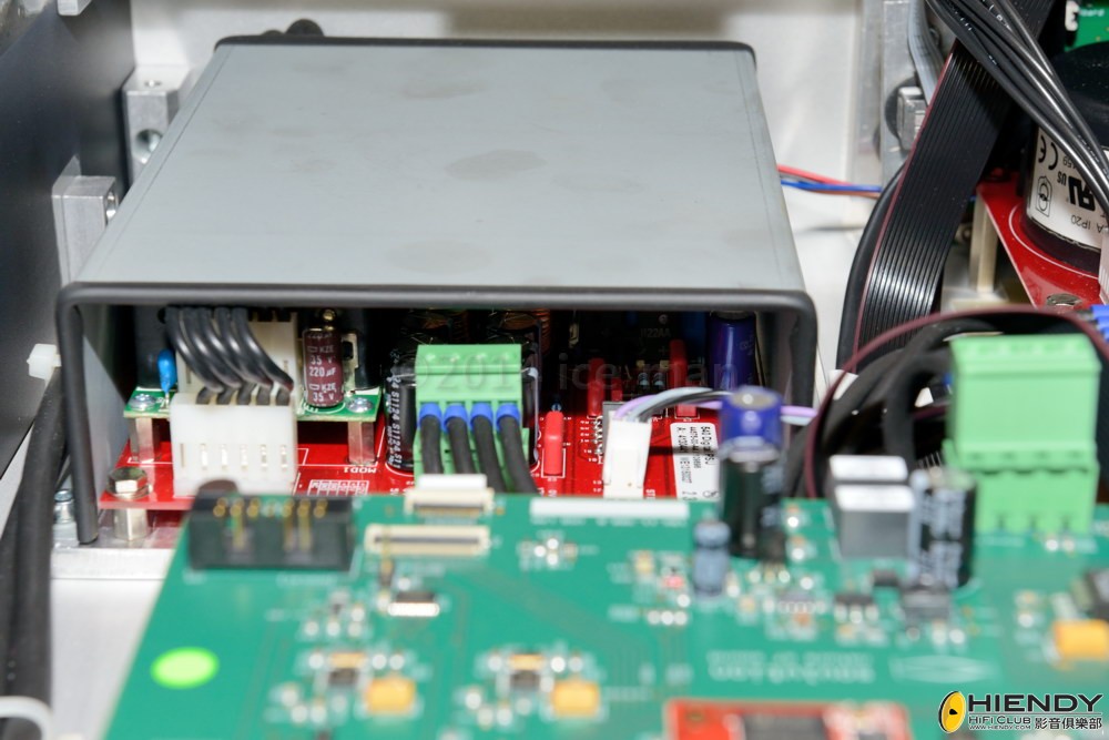

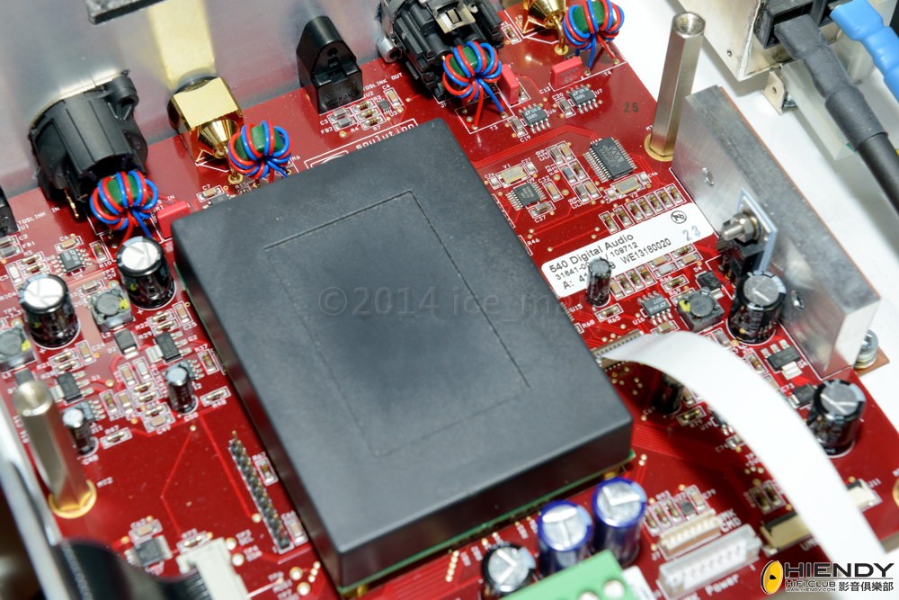

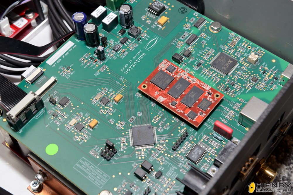

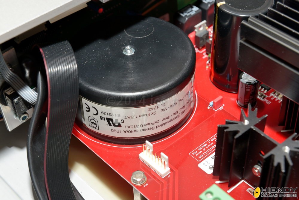

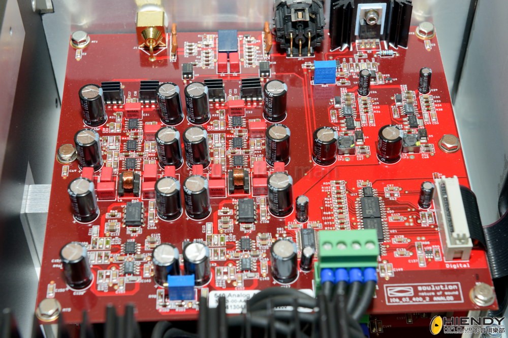

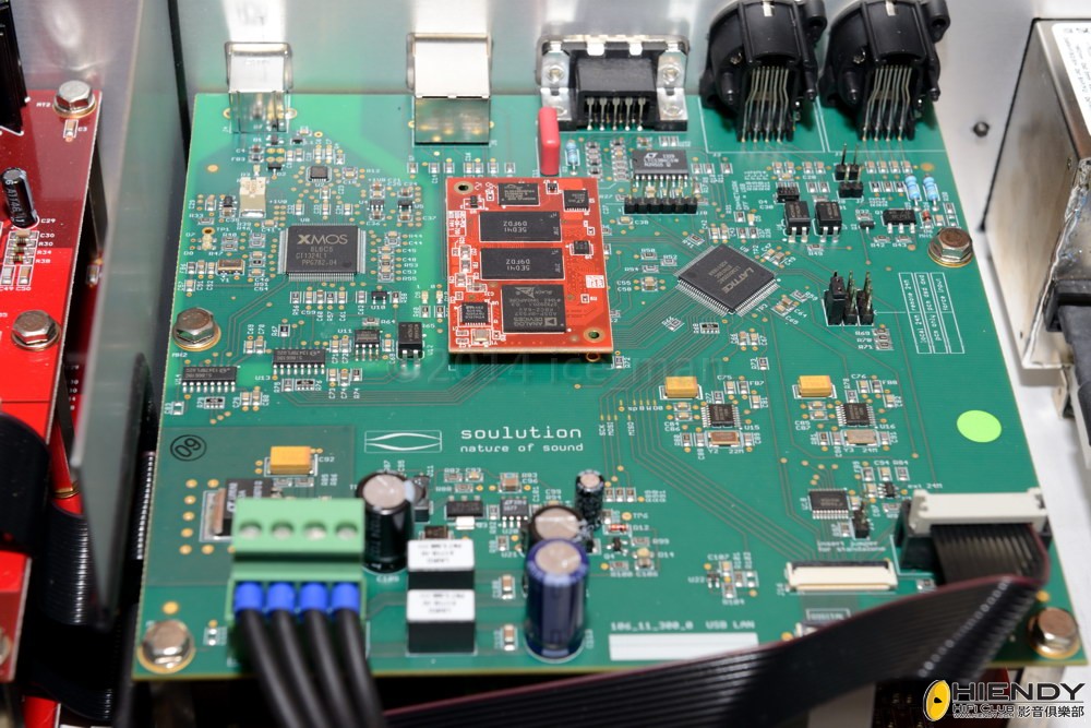

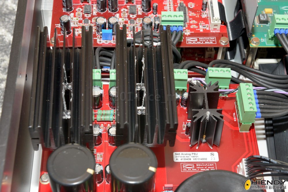

560機箱內的佈局有點像541,內裡有多塊線路板,分別是電源、類比輸出、數碼輸入及解碼等線路板。左前方是電源供應部份,只提供電源給類比輸出級線路並使用了一個聞名的挪威Noratel(箭豬)環形變壓器,變壓器還以外殼覆蓋,許多音響生產商旗下的頂班發燒級器材也喜歡採用Noratel的變壓器,因為變壓器的質素對聲音的表現會有顯著的影響,所以高檔的音響器材選用優質的變壓器是必須的。另外電源部份更使用兩顆高質素的Mundorf M-lytic AG音響級功率電容,每一顆的電容量為10,000µF,為560提供穩定的電源。而電源輸入更使用了SCHURTER公司的內置EMI filter的IEC插座,而電流值更高達10A,絕對能滿足560的需要。而560是純解碼器當然沒有光學讀取機械系統的部份,於這位置就裝上了數碼線路的電源供應部份,這組電源供應並以金屬板覆蓋作為屏蔽來盡量減少與外界的互相影響,提供特別高純度的電源給數碼線路使用,而數碼與類比的電源供應是完全獨立的,這樣數碼與類比的線路就不會因供電部份而產生互相干擾的情況,亦不會導致任何音質的下降。另外560除了有多塊Soulution慣常使用的紅色線路板外,還使用了綠色的線路板,此線路板是兼具了LAN與USB這兩種輸入的處理功能,USB輸入方面使用了XMOS (8L6C5) 8核心高速微型控制晶片,32bit浮點運算的能力為500 MIPS,能對應DSD128的訊源。綠色線路板上有一塊細小的紅色線路板,這就是局部區域網絡(LAN)的輸入模組。而這塊LAN模組旁邊的LATTICE(LCMXO256C)可編程邏輯陣列(FPGA-Field Programmable Gate Array)晶片就是用來分配不同數據及時鐘信號。位於綠色線路板下層位置的紅色線路板上面有一個黑色的盒子,內藏著一塊運算能力非常強大的DSP晶片,因為無法打開黑色的盒子,所以不清楚是哪型號的DSP晶片,而此晶片能將所有訊源升頻至24bit/384kHz,而Zerophase技術的核心部份以及數碼音量控制線路都位於此處。而類比電源供應的後方的則是D/A轉換及類比輸出線路。560的數碼處理採用DSP來將訊號作24bit /384kHz的八倍取樣提昇處理,特別的是560會先將DSD的訊號是轉為PCM數碼訊號後才作解碼的處理,並非以DSD模式來處理。經DSP數碼處理後會再以瑞士Anagram公司的Polynomial Algorithm作三段式濾波處理。經過DSP處理後的數碼訊號再傳送到左右聲道獨立的DAC為24bit/384kHz數碼訊號解碼,而DAC則選用了德州儀器(TI)的Burr Brown PCM1792。要將數碼訊源轉換出最為原音的類比訊號,解碼器必定要配合最精準的時鐘,560透過特別精準的數碼時鐘(Clock)電路與極高精準度的相位鎖定線路(Phase Lock Loop)來有效降低時基誤差的產生。經解碼後的訊源會再經由時脈高達3MHz的電流電壓轉換晶片,將電流轉換成電壓後再送到類比輸出級。類比輸出的線路板就位於電源供應的後方,560的類比輸出級為完全對稱的A類設計,而輸出的阻抗更只有10歐姆,對任何負載都能應付自如,保持最佳的表現。除此之外560的頻率響應、訊噪比及失真率也相當了得,頻率響應為DC-100kHz、信噪比達140dB、總諧波失真更少於0.002%。
560的整體內觀
數碼電源供應的線路板
兼具了LAN與USB這兩種輸入處理功能的線路板
位於綠色線路板下層的線路板上藏著一塊運算能力非常強大的DSP晶片
類比輸出的線路板
類比線路的電源供應
560使用了聞名的挪威Noratel環形變壓器
560使用了SCHURTER內置EMI filter的IEC插座

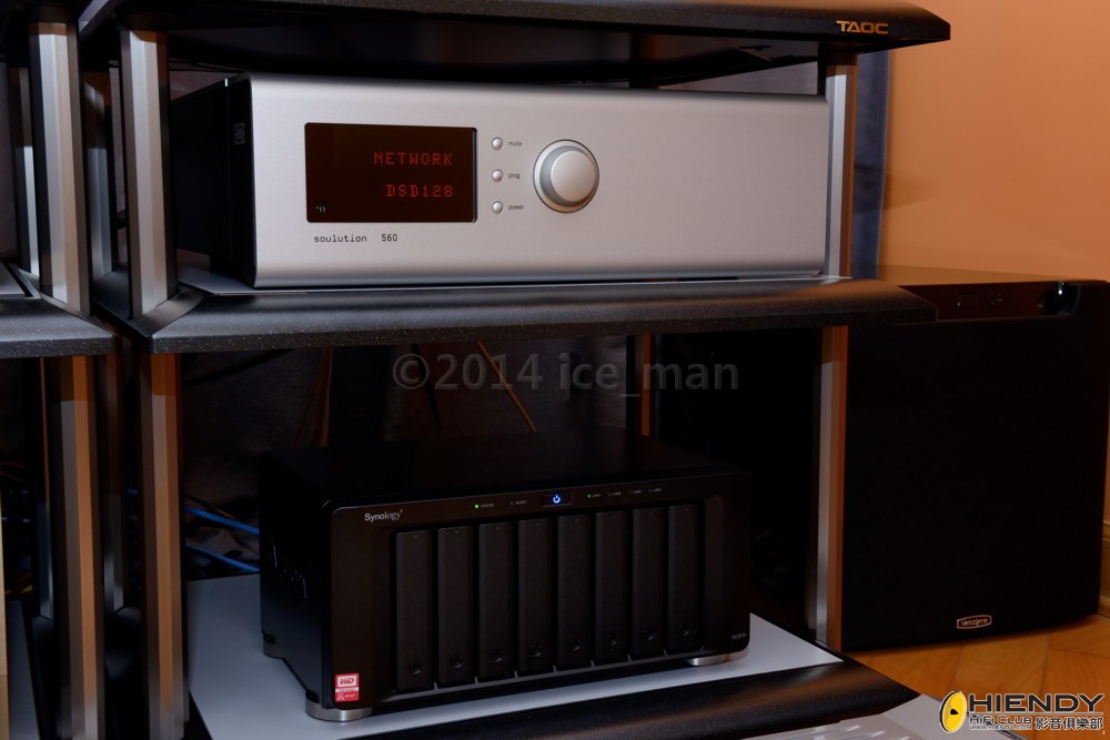

560設有一個Ethernet的輸入端子,用家只須將府上的局部區域網絡(Local Area Network) 連接到560,就能將560變為一台DLNA相容的媒體播放器,用來播放家中網絡上儲存裝設備內的歌曲。以下會為各位介紹如何透過560經局部區域網絡串流播放NAS內所儲存的音樂檔案。今回將會以Synology 最新推出的DS1815+作為DLNA 相容的數碼媒體伺服器,將音樂檔串流至560進行D/A解碼。

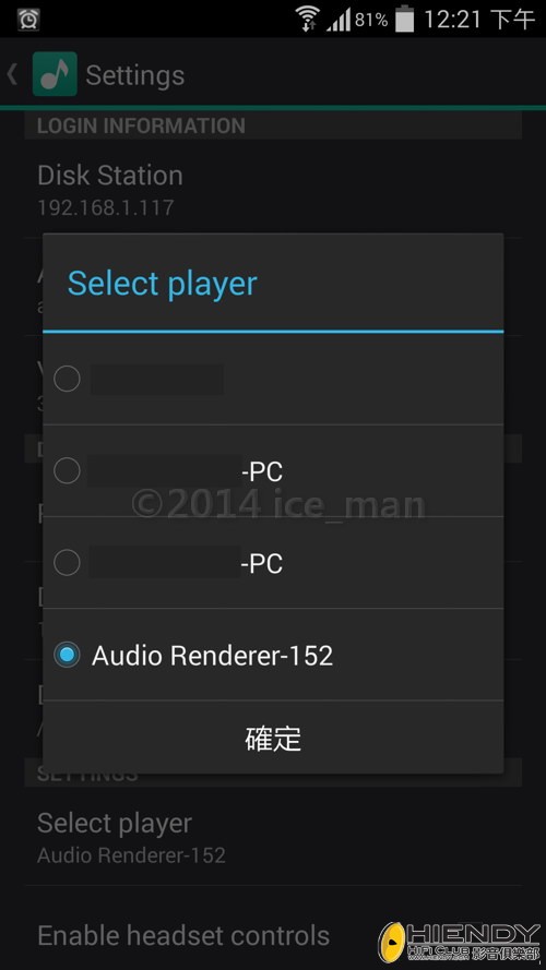

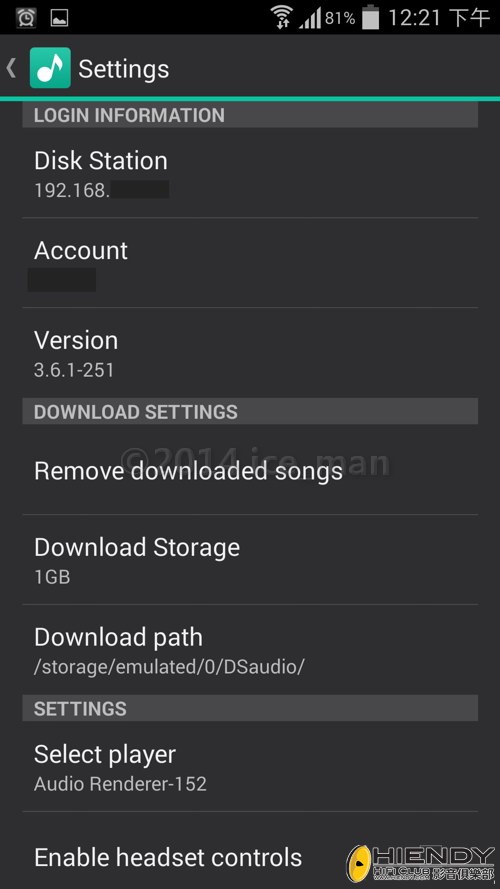

在開始透過560以Ethernet輸入來播放音樂檔案前,須先於Synology的NAS安裝「DiskStation Manager (DSM)」軟體,再從「套件中心」安裝「Audio Station」及必須安裝「媒體伺服器」套件以取得完整功能,然後使用LAN線將560連接到府上的局部區域網絡,再設定 DiskStation 的媒體播放設定,必須管理和媒體播放相關的設定才能在560 播放音樂檔的內容,這些設定包括設定 DMA 選單語言及樣式來組織多媒體檔案,設定 DMA 選單語言為中文及預設樣式即可。之後於Android/Apple手機或平板電腦安裝「DS audio」,再於「DS audio」的Setting中Select player選擇「Audio renderer-152」(即560的dlna顯示名稱),這樣就能輕鬆使用NAS變成媒體伺服器透過局部區域網絡連接Soulution 560的Ethernet輸入來播放高質素的音樂。
Synology NAS必須安裝「Audio Station」及「媒體伺服器」套件才能取得完整功能
於DS audio手機app中選擇「Audio renderer-152」為播放裝置

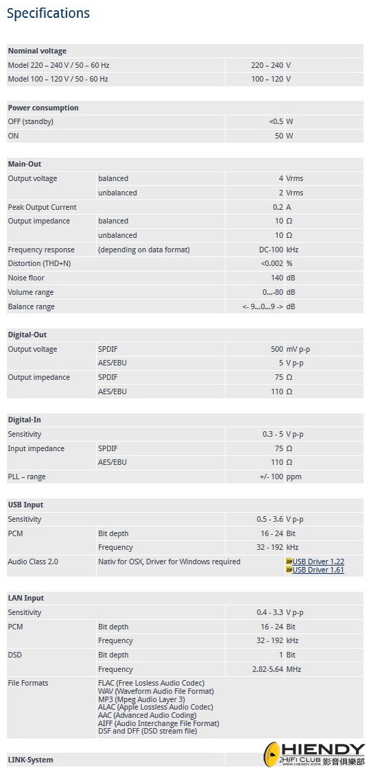

Soulution 560 D/A-Converter的規格:

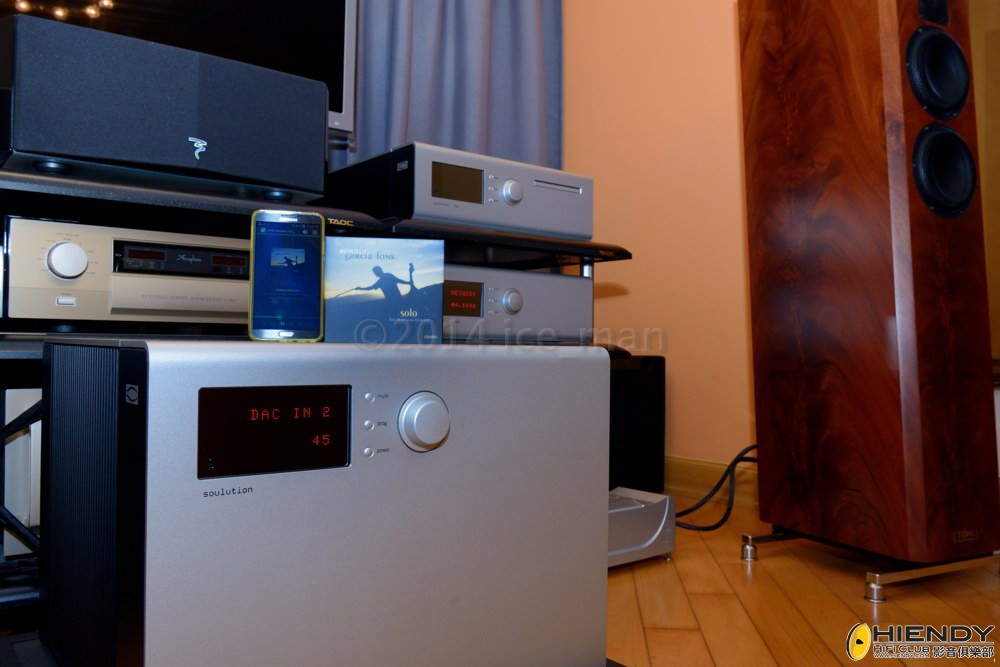

今回將會分別以個人電腦經USB線連接560、使用NAS接上局部區域網絡並以LAN線連接560及使用NAS機身上的USB線直接連接560來試聽。
首先將「Renaud García-Fons “Solo” The Marcevol Concert」專輯CD碟於個人電腦上以dBpoweramp Rip成16bit/44.1kHz的Wav檔留待備用。首先以541來試聽此專輯CD光碟的第二首「Hacia Compostela」,隨後以下列三種方式來接駁及試聽。
另外再會於Soulution 541 CD/SACD機先行播放「Kitaro - Kojiki (喜多朗 - 古事記)」的SACD光碟來試聽,其後再以此專輯的DSD64音樂檔案以下列幾類方式來接駁及試聽,看看分別是如何。
接駁方式:

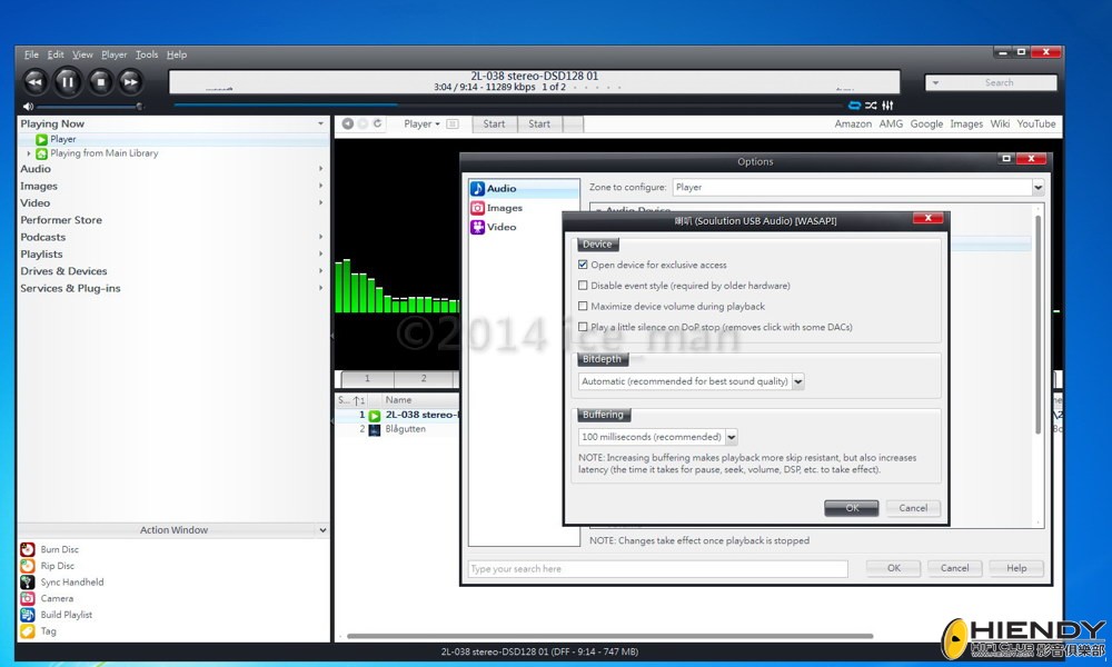

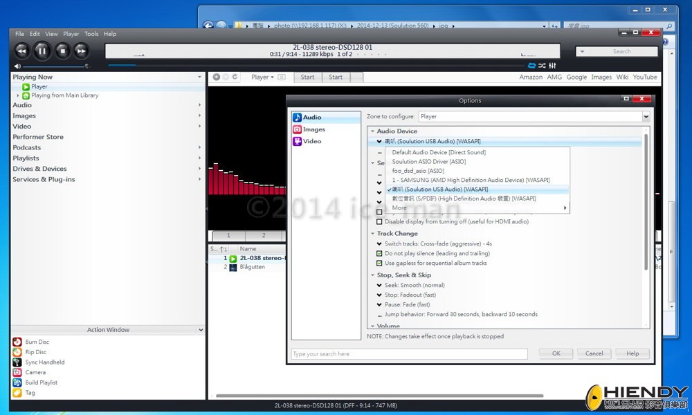

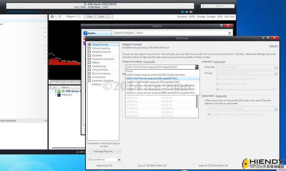

1) 於個人電腦使用JRiver Media Center 20軟件並以USB線連接到560來解碼及試聽。
2) 將Synology的DS1815+ NAS透過局部區域網絡以LAN線接駁560的Ethernet端子(不經個人電腦),於android手機上以DS audio應用程式來控制播放及試聽。
3) 將Synology的DS1815+ NAS的USB輸出直駁560的USB輸入端子來播放及試聽(不經個人電腦)。
於個人電腦安裝Soulution的USB驅動程式
JRiver Media Center 20軟件中的設定
發覺使用NAS透過局部區域網絡並以LAN線經Ethernet端子串流到560來解碼及播放是最為接近原本光碟的聲音特質,無論細緻度、音場、分析力、密度等等都相當接近,不過發現低頻的伸延度會比以541播放光碟時略為特出一點,低頻會較為更結實有力,而空氣感表現也相當豐富,整體表現可算是相當不俗。而於個人電腦使用軟件並以USB線連接到560來解碼的話,音場相對會較窄一點、細緻度也比以541播放CD時略為遜色一點,三頻表現方面中高頻伸延度也略差一點,而低頻方面就相約。而以NAS機身上的USB輸出並以USB線直接駁到560的USB輸入端子來播放,就是三者中比較遜色的一種方式,分析力與細緻度相對都較為弱一點,其實質素不算太差,最大問題的是播放期間偶然會出現噪音的問題,這情況就不能接受了,不知是否因為DS1815+是最新的型號而韌體還未完善所導致。而試聽「喜多朗 - 古事記」SACD光碟及其DSD64檔案時的結果也大致相同。
