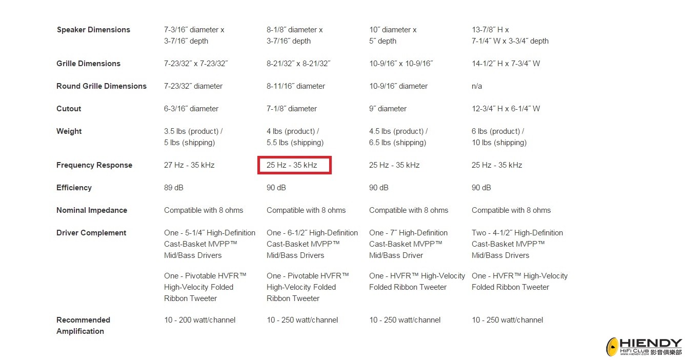

小弟睇到好多ching已經換左atmos 擴音機,包括小弟在內已經換左2部atmos amp ,而好多ching用好多不同方法去安裝喇叭去做atmos(如書架,薄型低音單體喇叭及......)但發覺未能完全發揮到atmos喇叭天花效果,開箱atmos amp就好多,但小弟未見過有人開天花喇叭開箱文,今次小弟就開箱分享大家睇下點解要用天花喇叭原因.
1.Dobly atmos 我在試聲會上導師講解希望大家用可以用去到低頻40Hz喇叭,我亦search 部份書架喇叭及薄型喇叭都去唔到40Hz.
2.書架喇叭安裝在天花比較困難.
3.昨日睇到個ching post希望atmos喇叭有指向性.
小弟搵左都幾多喇叭資料,覺得天花喇叭會係比較好選擇,終於比我搵到一隻6吋天花喇叭而可以去到40Hz及佢係用鋁帶高音同有指向性.
天花喇叭就搵到,不過冇喇叭箱點算,終於諗到個方法,就係搵人訂做.
現在先講到0離度,明天再講安裝後測試結果俾大家.
如有任何錯漏,請各位ching 指到小弟.
