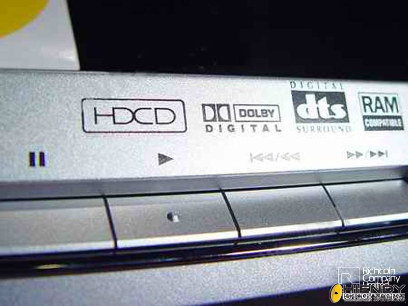

HDCD 是英文High Definition Compatible Digital(高解析度CD或者高精度CD)的簡稱,誕生於90年代初期,當時的美國太平洋音響微音公司(Pacific Microsonics)研發了HDCD技術,並受到了國際音響界的極大關注和重視,美國RR(Reference Recoding)唱片公司率先推出了編號為RR-S3CD的HDCD樣片。HDCD與普通CD比較,採用的是18比特的錄音方式:16比特為普通全頻帶數碼錄音,另外2比特是通過專業設備記錄的高頻與超高頻訊號(包含有豐富的相位資訊),在隨後進行的母盤製作過程中,將全頻帶部分壓縮成為14比特,然後相位專用的2比特單獨記錄,最終壓制成HDCD唱片。
這種獨特的製作工藝決定了HDCD必須在有專門解碼器的CD機上播放,普通CD機只能讀出14比特的全頻帶音訊訊號,丟失了很多豐富的資訊,動態範圍只能達到78dB。在具有HDCD解碼功能的CD機上,由於讀出並複合了2比特的相位和高頻訊號,所以音質清晰細膩、動態範圍寬廣、有著極高的訊噪比。HDCD最 大的悲哀是“生不逢時”,因為HDCD的播放設備是從20世紀90年代末期和21世紀初才開始大量上市的(相信很多網友對一些DVD播放機上的HDCD標識記憶憂新),此時SACD和DVD- Audio這兩種劃時代的CD唱片已經先聲奪人了,再加上DG、EMI、DECCA等唱片巨頭不再看好HDCD,這種唱片的數量現在已經越來越少。

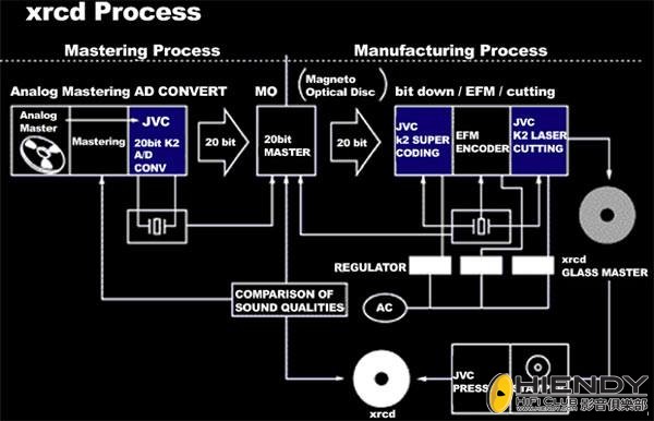

XRCD 曾經還細分出了XRCD2、XRCD24等小類,但是其基本原理都是相同的,這種1997年日本JVC公司開發研製出來的獨家技術開創了錄音硬體、理論的新境界。JVC為了最大限度的降低時基誤差(Jitter),開發出K2介面,包括了Mastering設備、製造工序、硬體與理論等多方面成果。在數碼化過程的開始,JVC先把訊號儲存在Sony的PCM-9000 MO光碟上,然後進行一連串的K2編碼以及K2刻盤、壓片,全由JVC原廠進行,透過SDIF-2傳輸,整個過程中,JVC在時鐘位元準確度與電源淨化上也下了功夫,K2所用的20比特,128倍超取樣A/D轉換,動態範圍可達108dB,總諧波失真-96dB,有效頻寬範圍內頻率誤差小於0.05dB。由於 XRCD的錄音處理技術還是在目前的CD標準範圍之內,這種追求極致,不惜工本的方法使得XRCD發燒碟的價格都過於昂貴,再加上現在XRCD已經停產, 所以它更多意義上成了一種收藏品,品種會越來越少。
