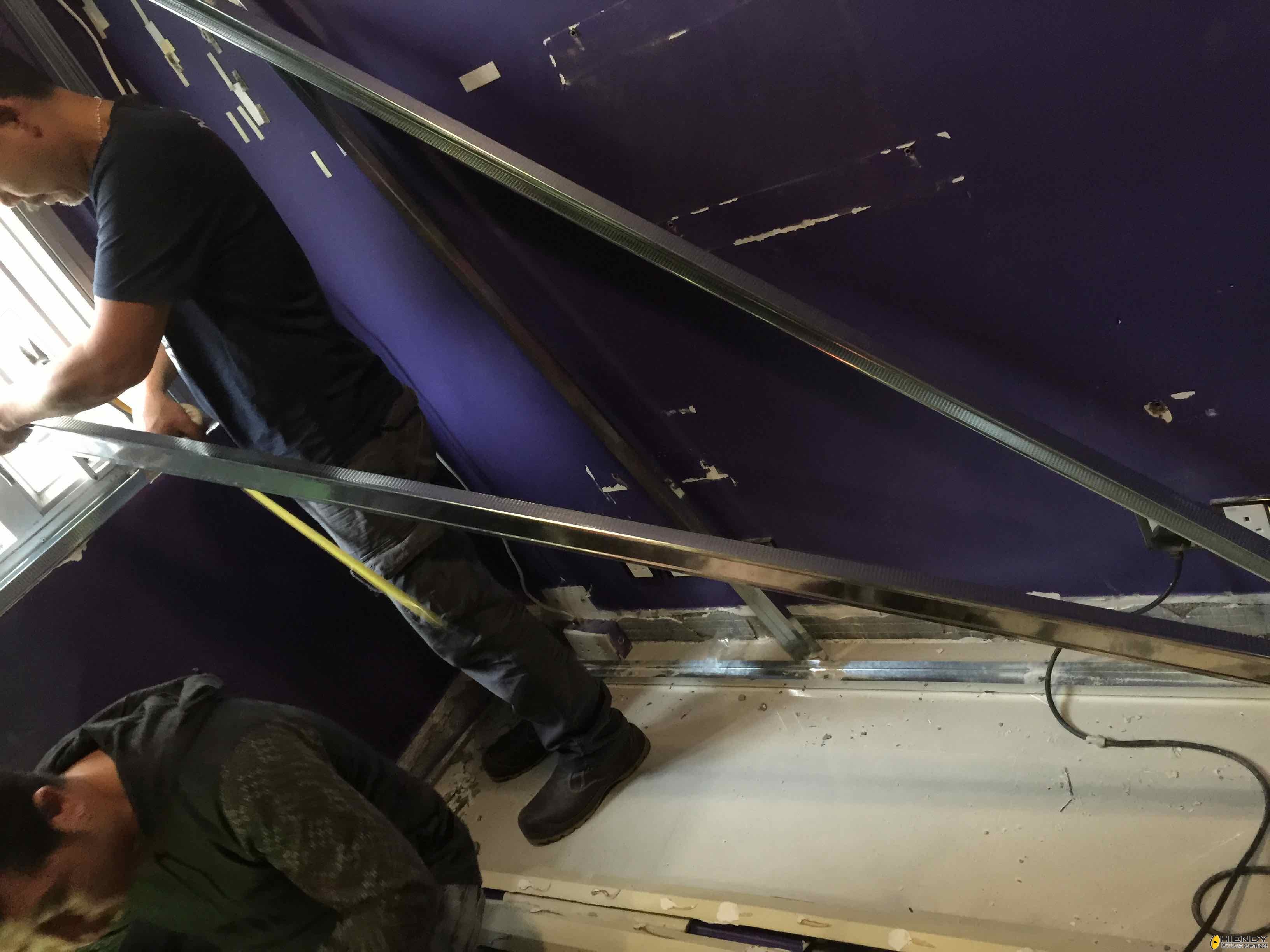

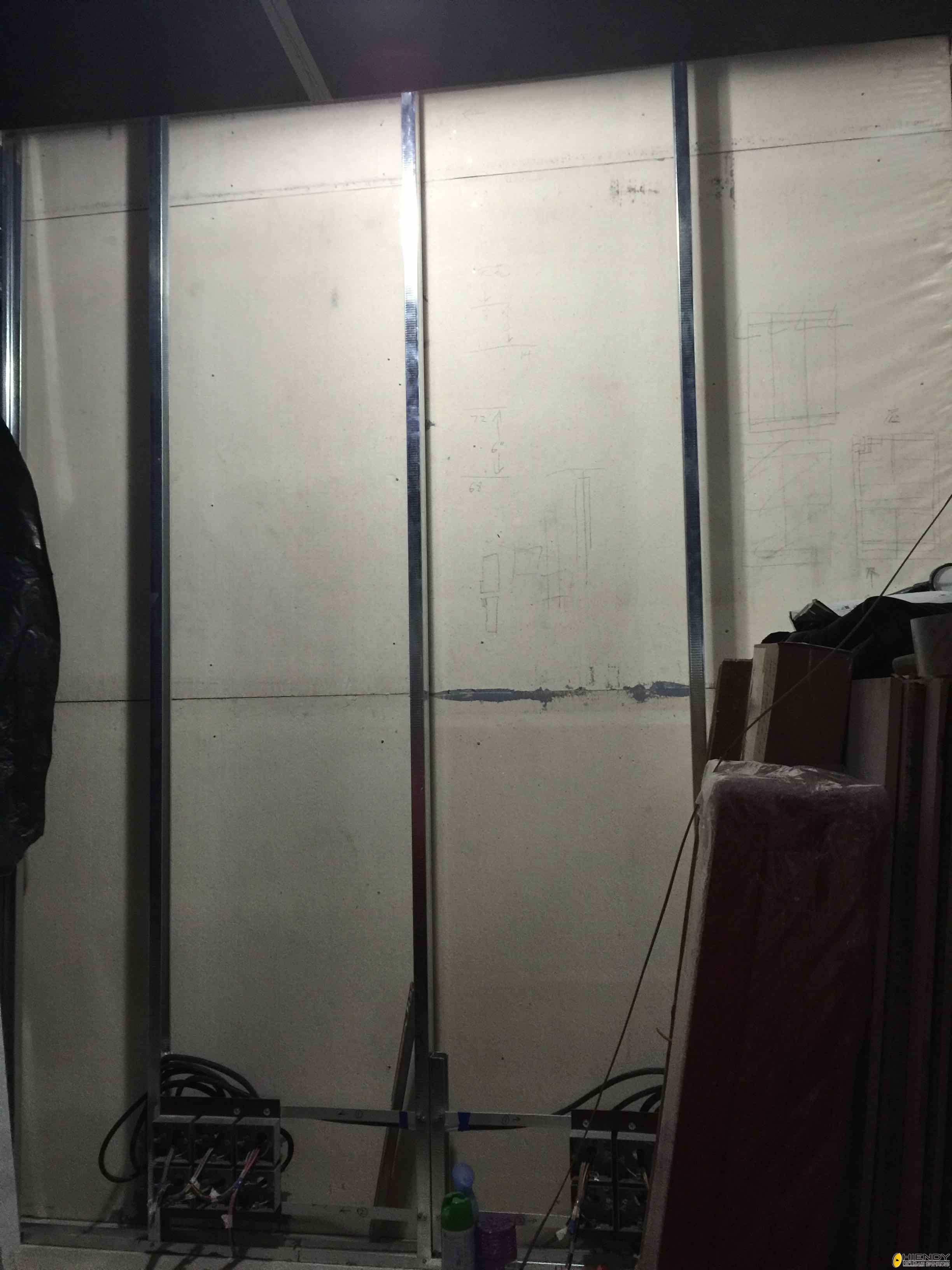

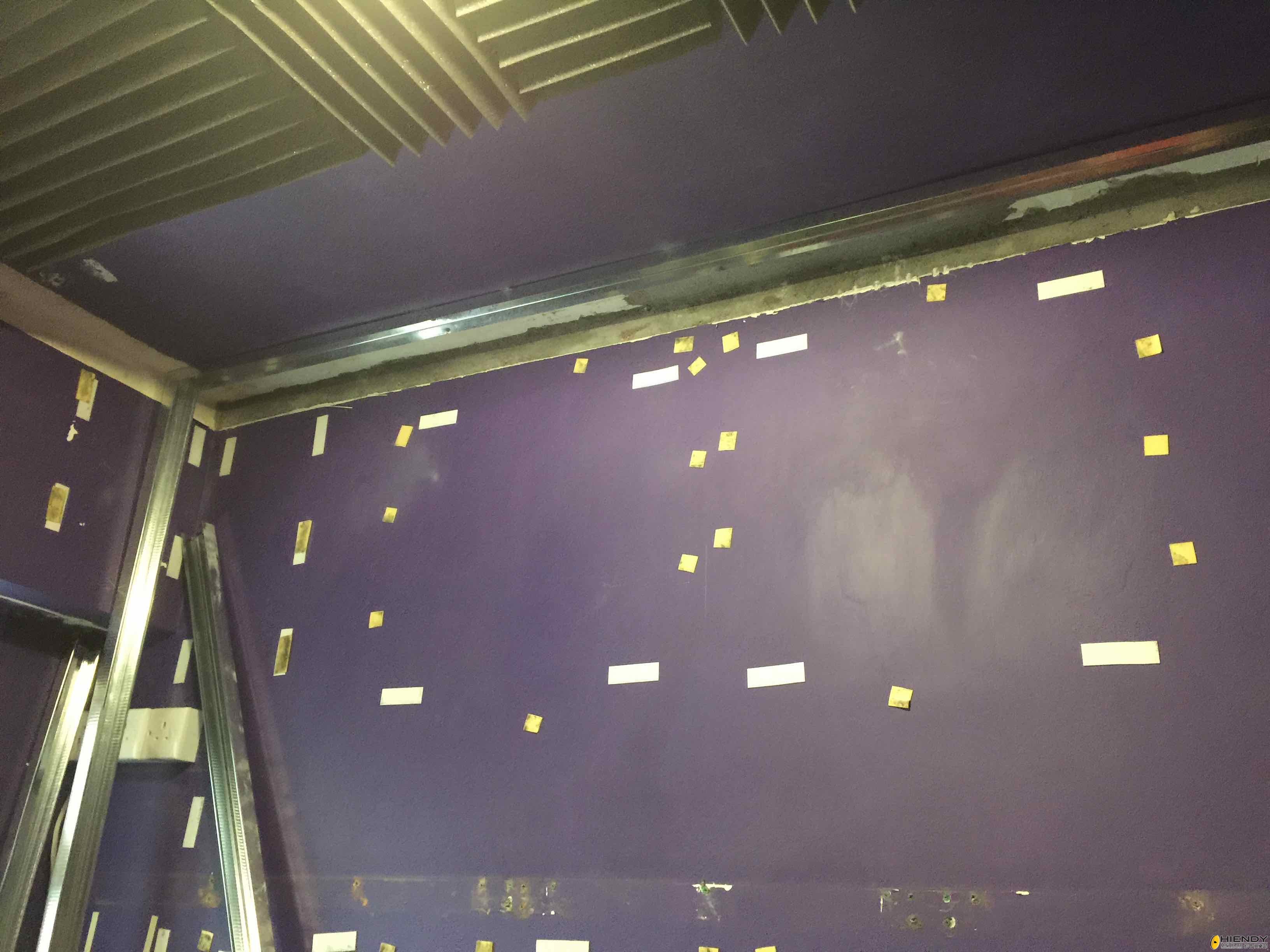

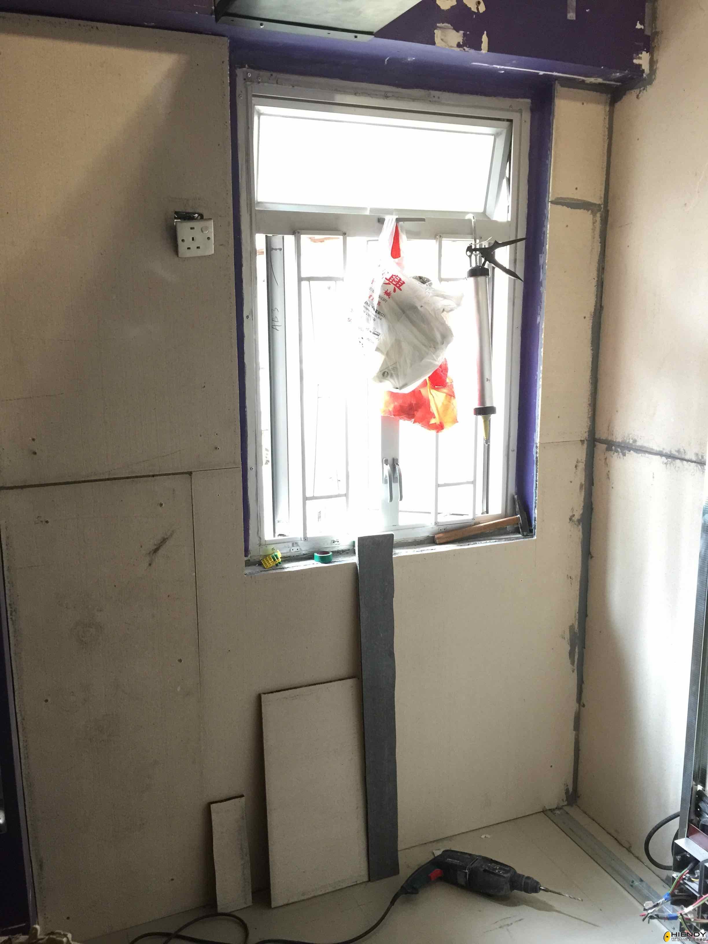

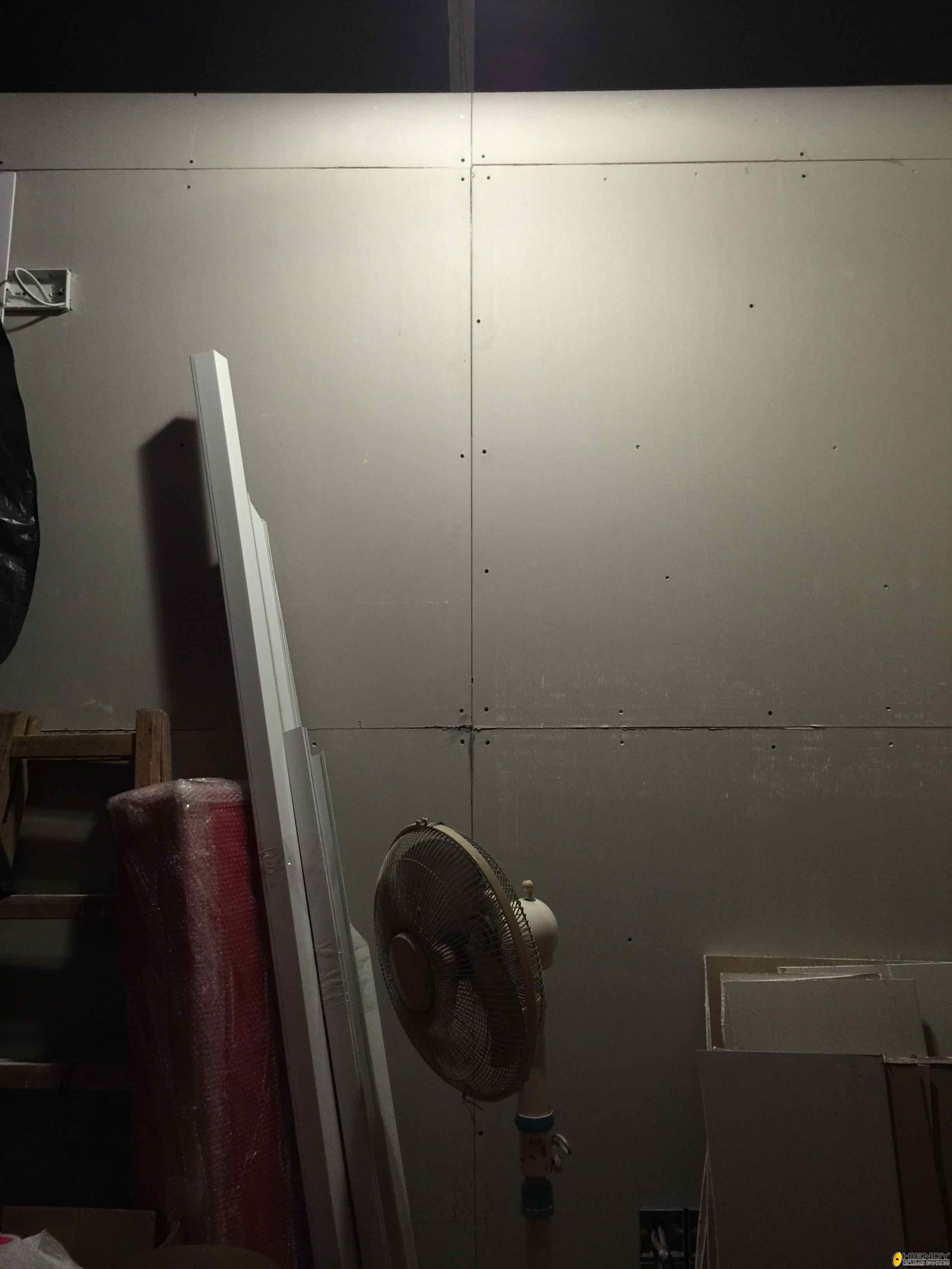

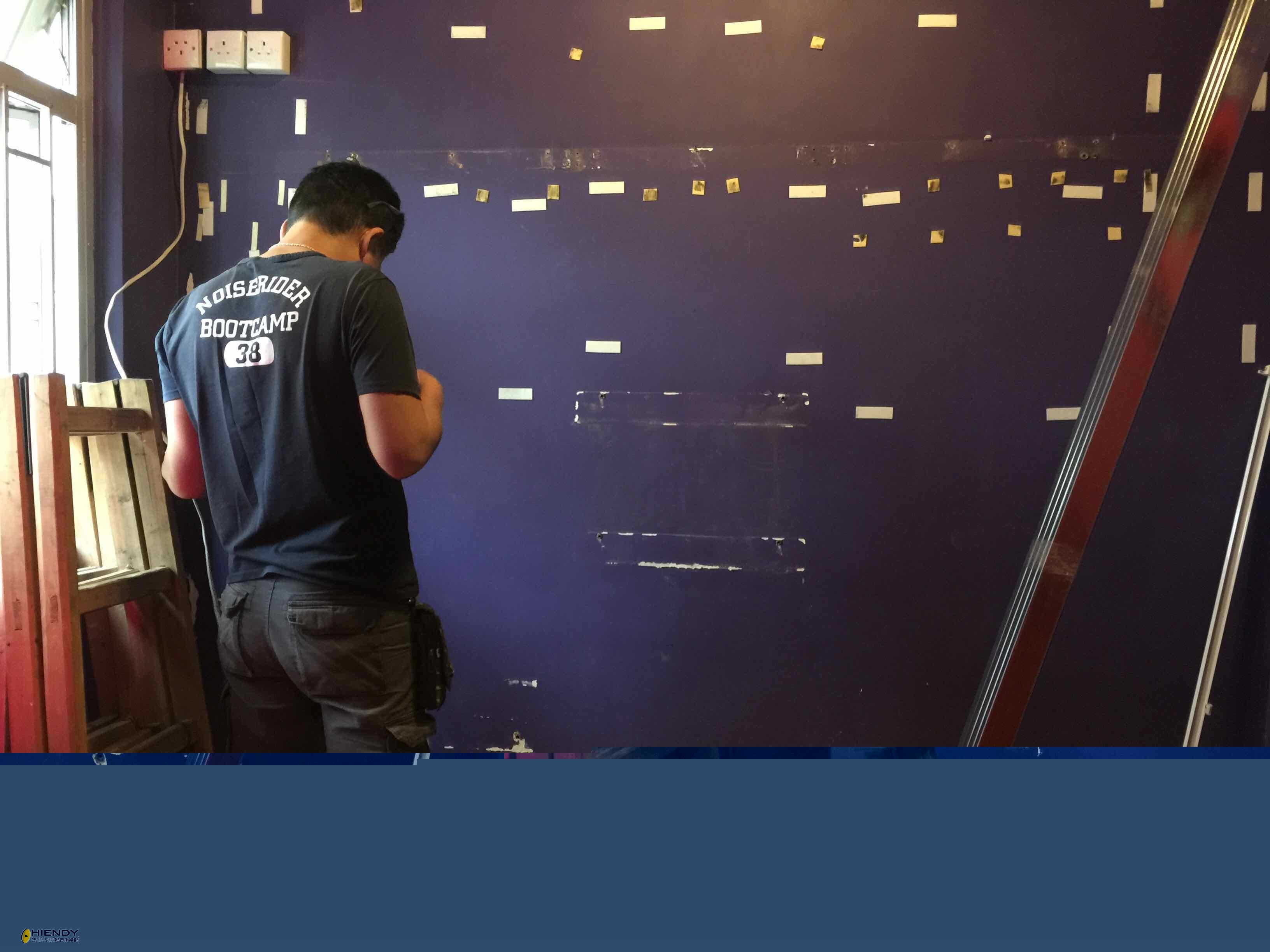

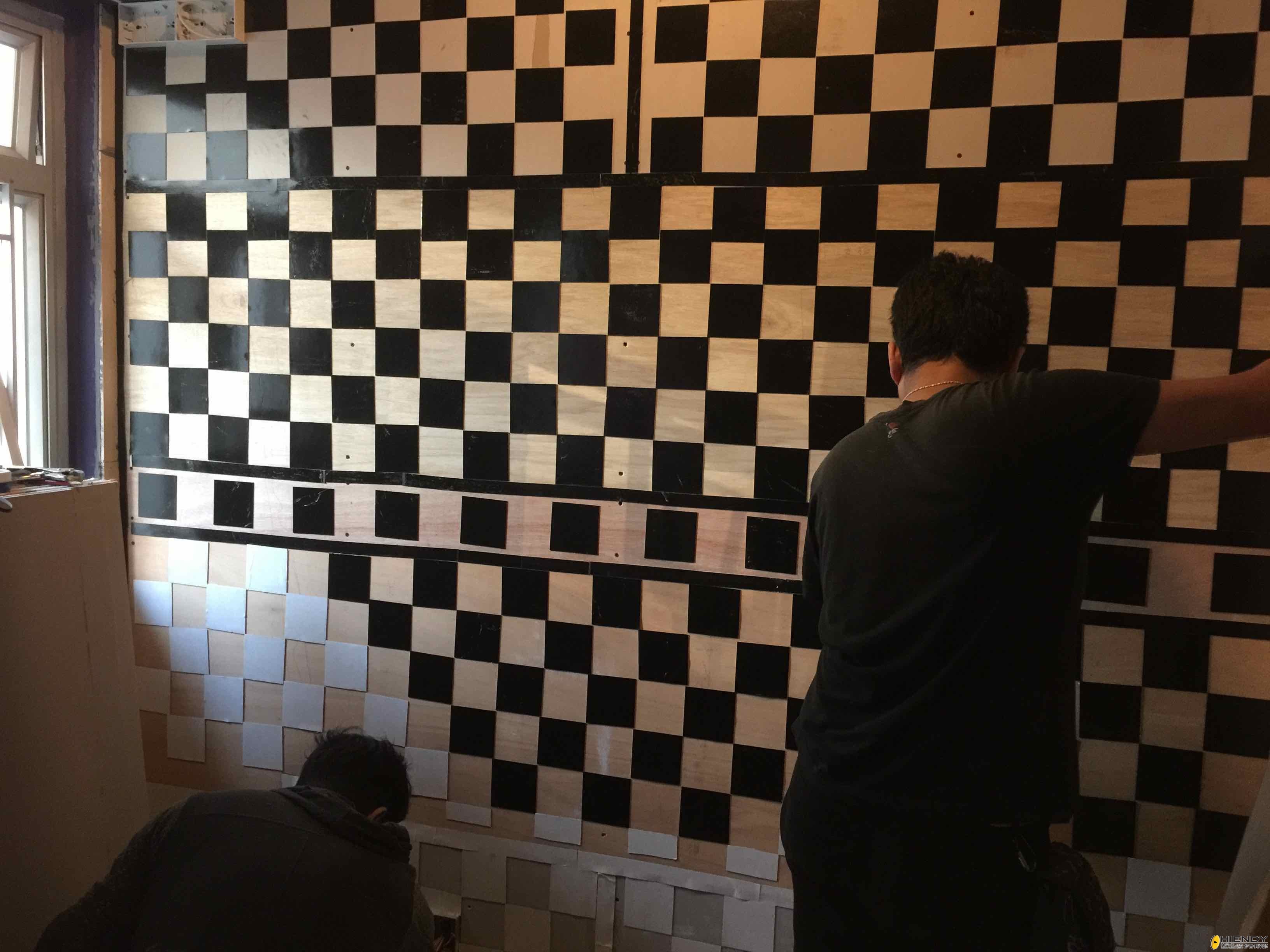

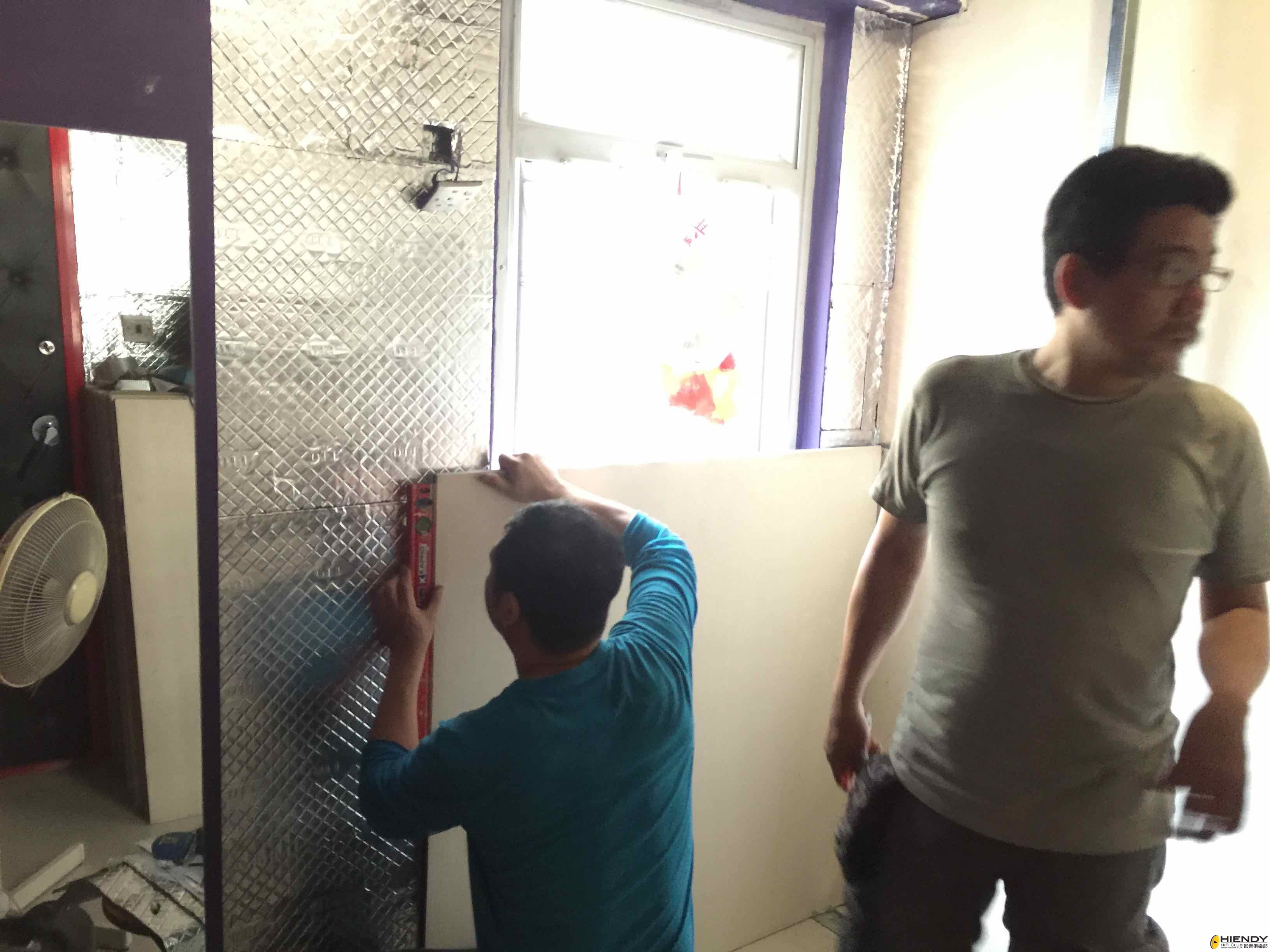

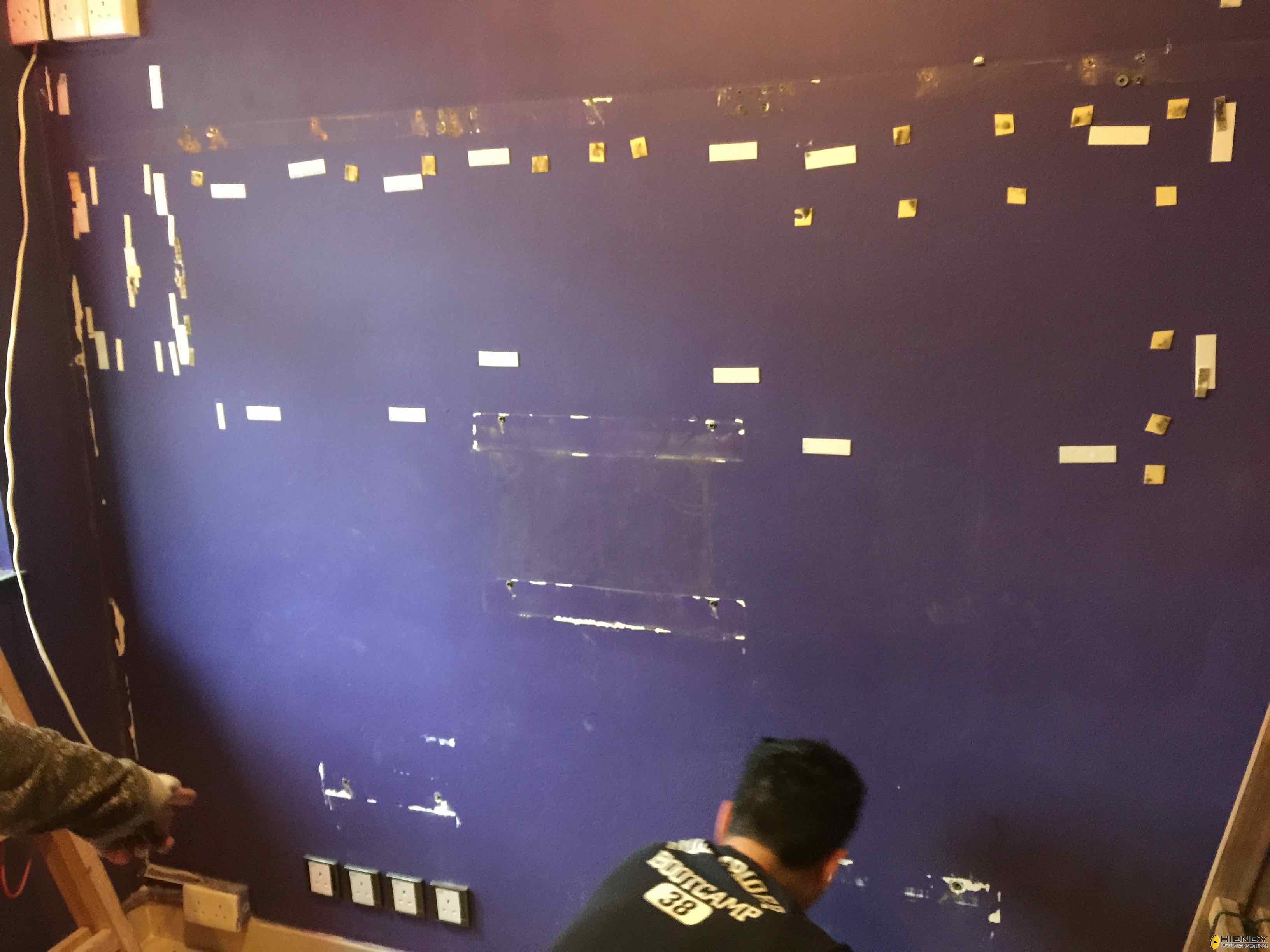

今次由於想再令房內的聲音進步減低,所以左右牆,前後牆都會做處理!由於要玩Dolby Atmos , 為保持良好的高度,地下和天花就暫且唔做處理了!由其係前牆,因為主要發聲點就在哪裡!所以要特別處理!
今次選用的物料供應商,有兩間!一間是美國的ASC , 另一間是香港的OFF !

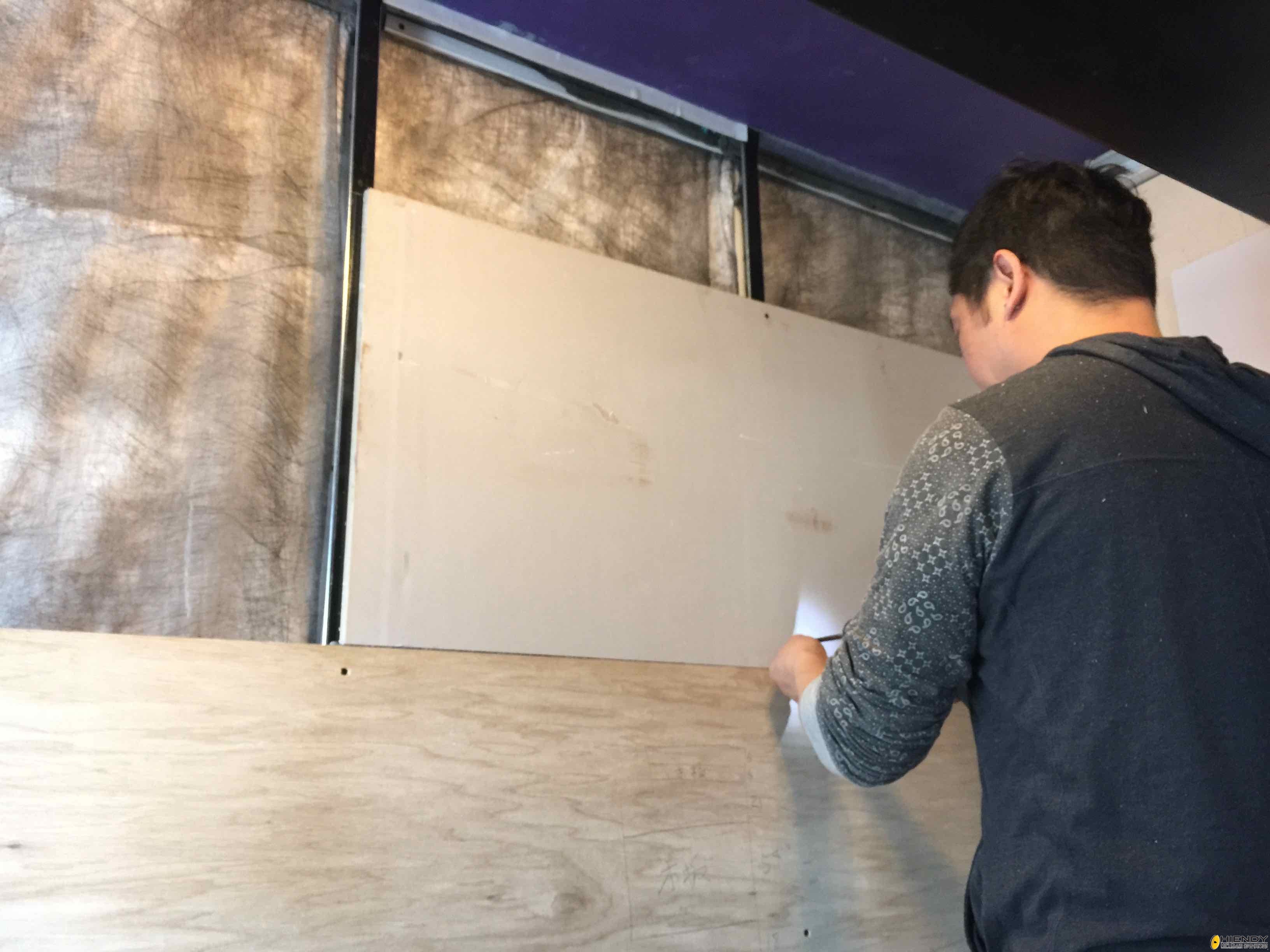

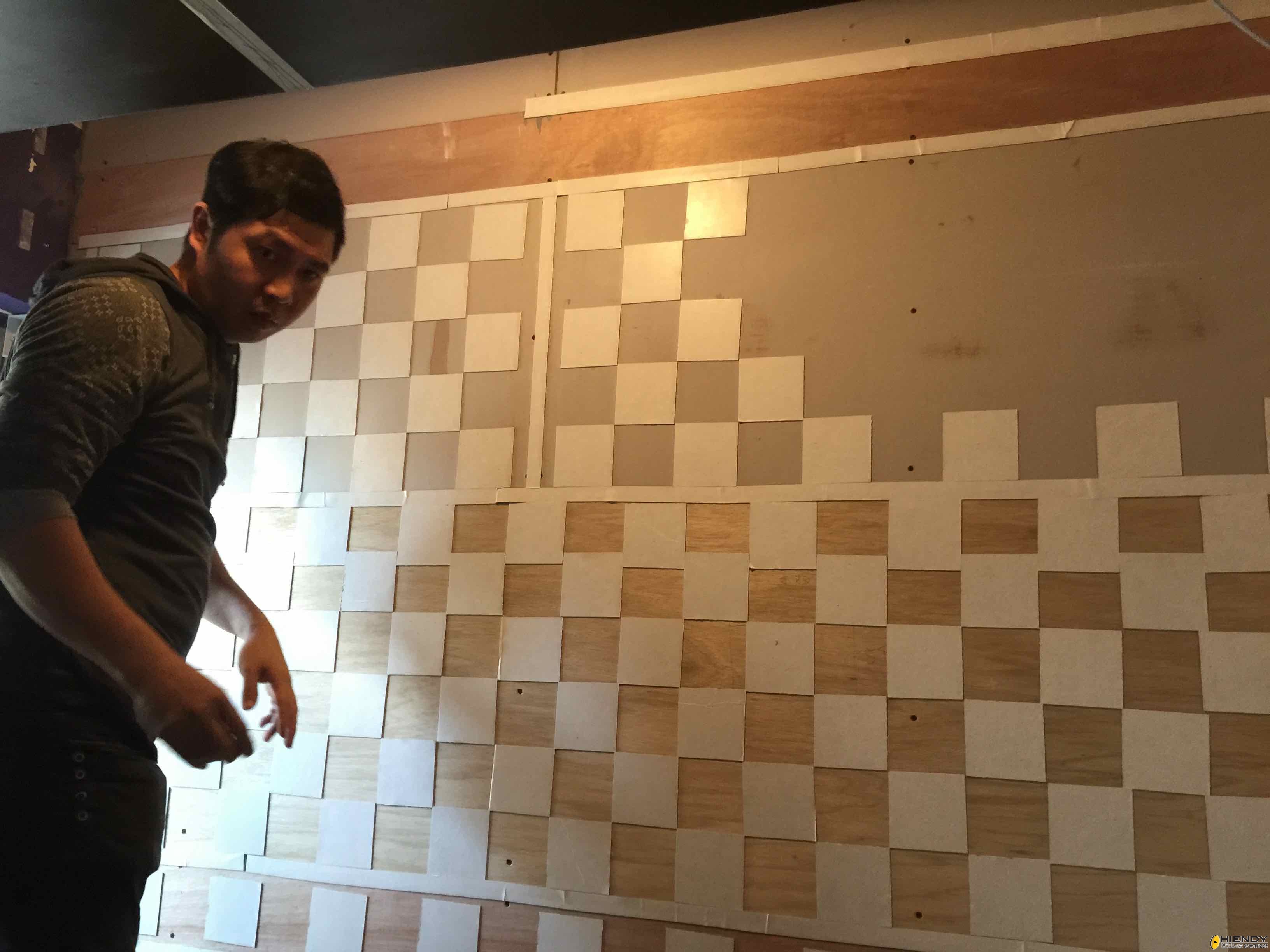

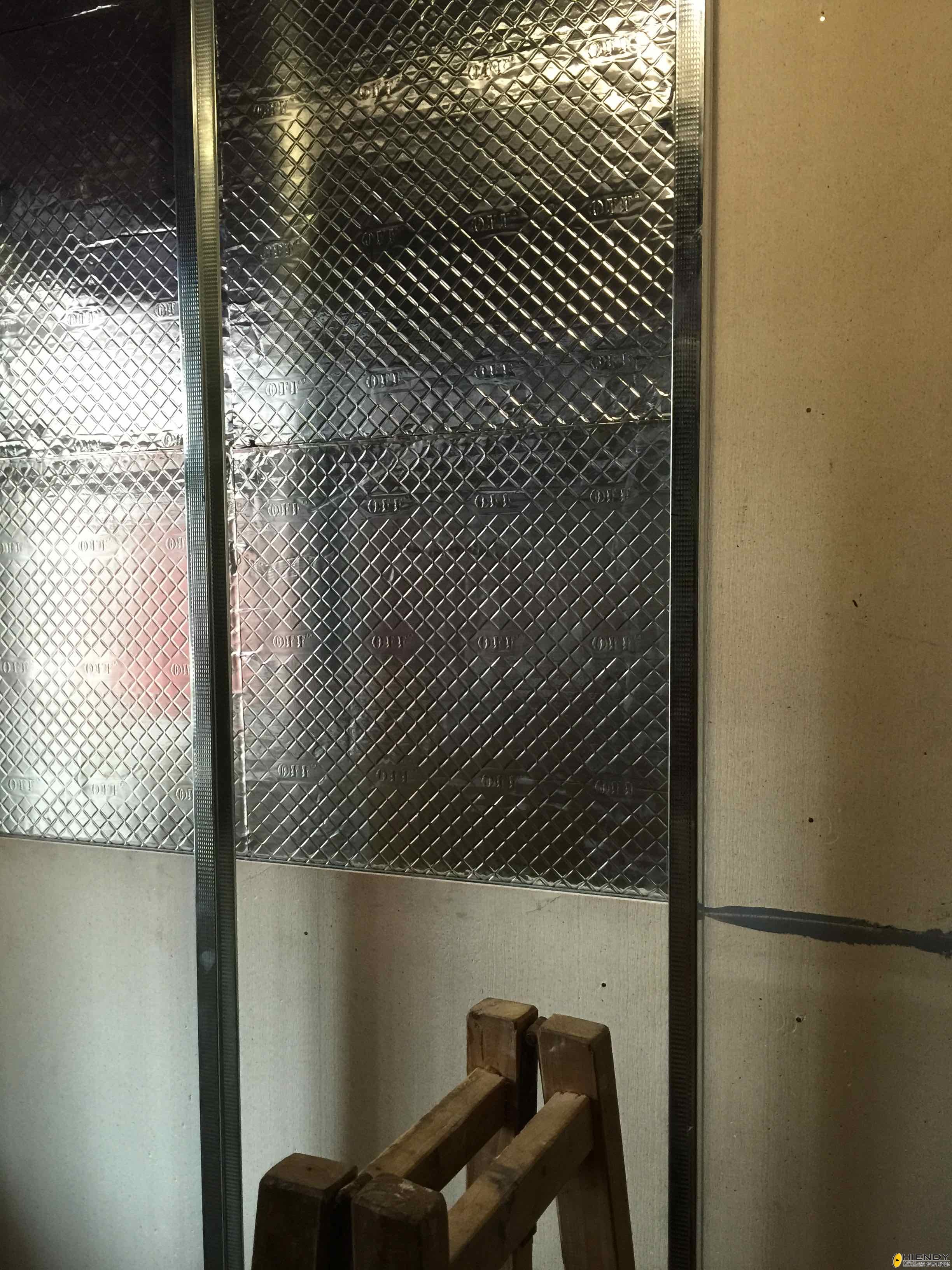

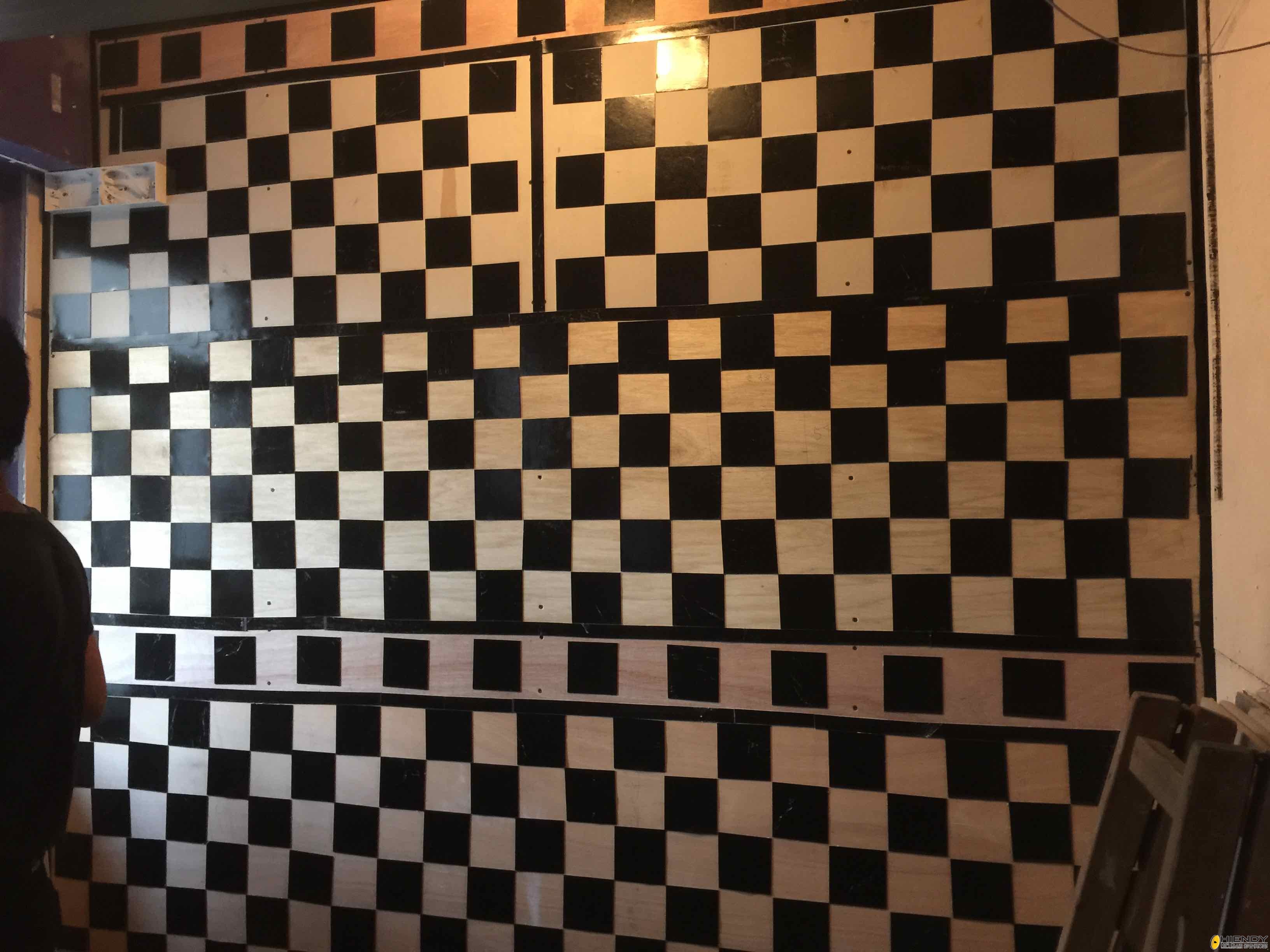

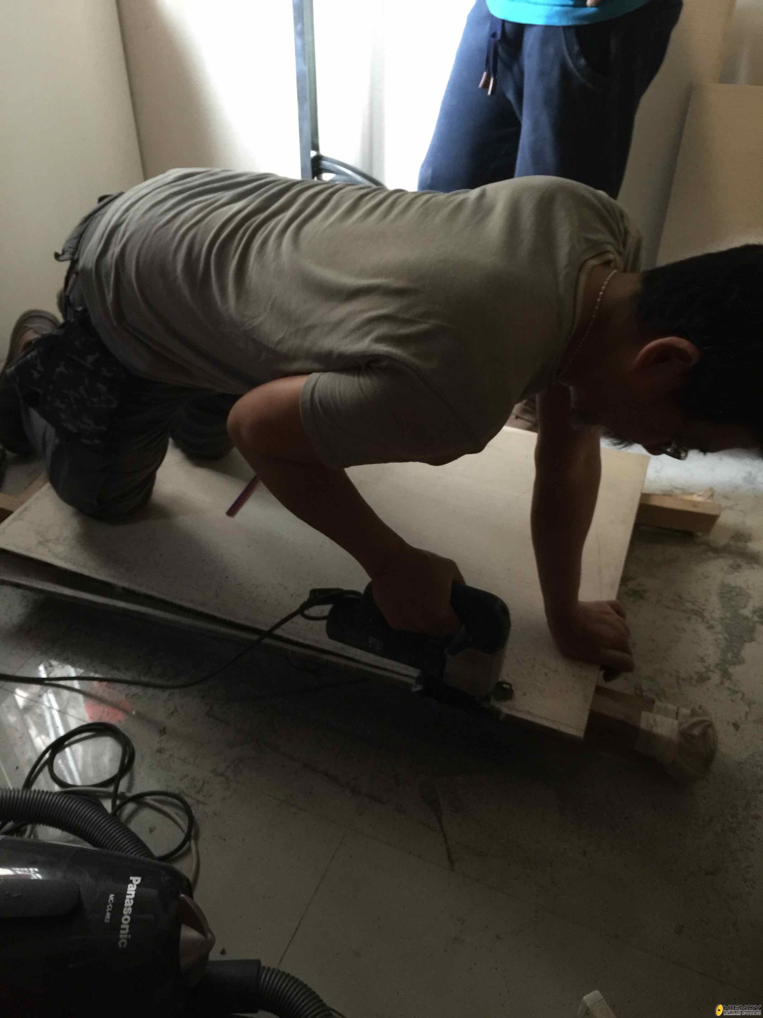

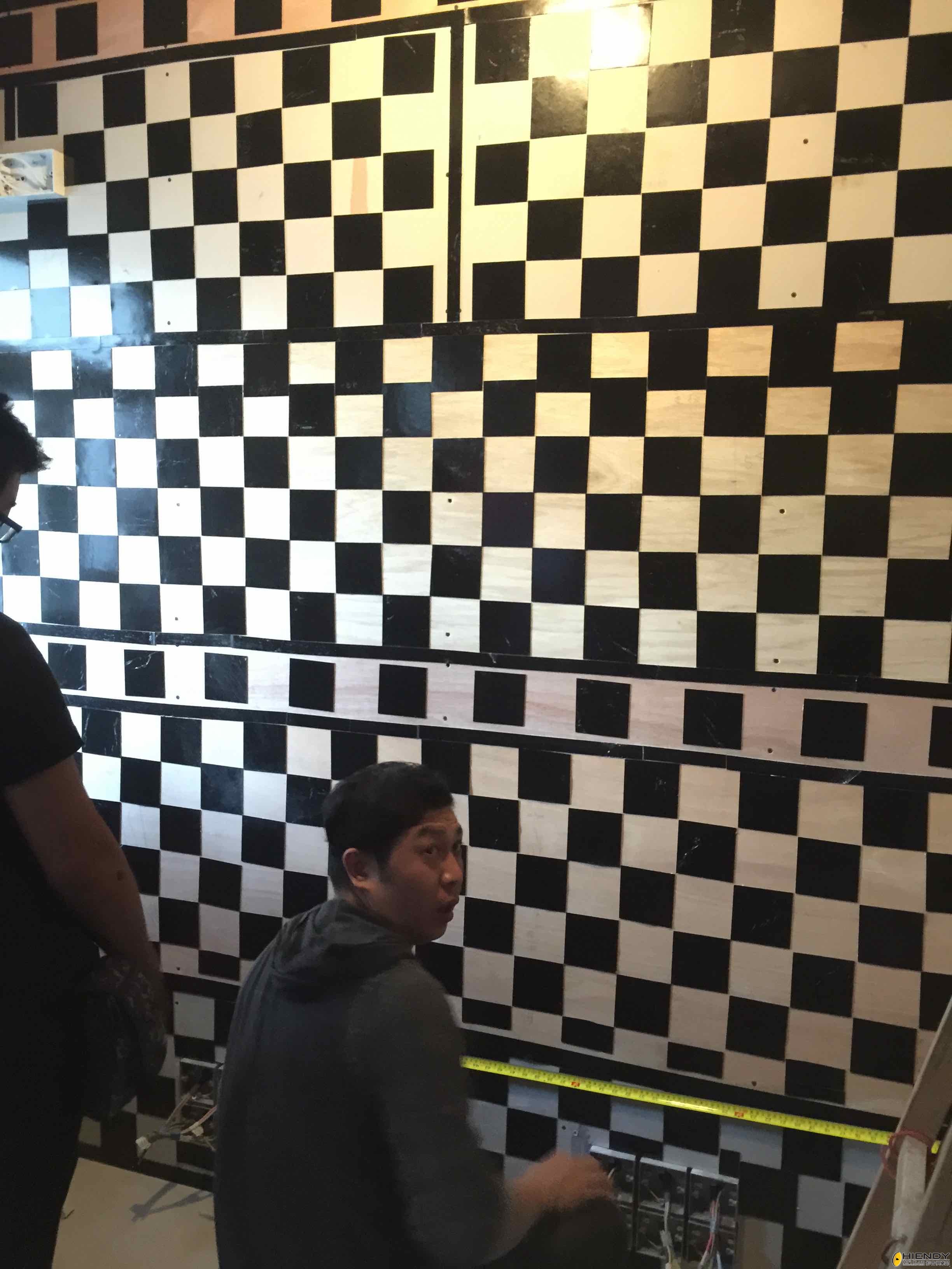

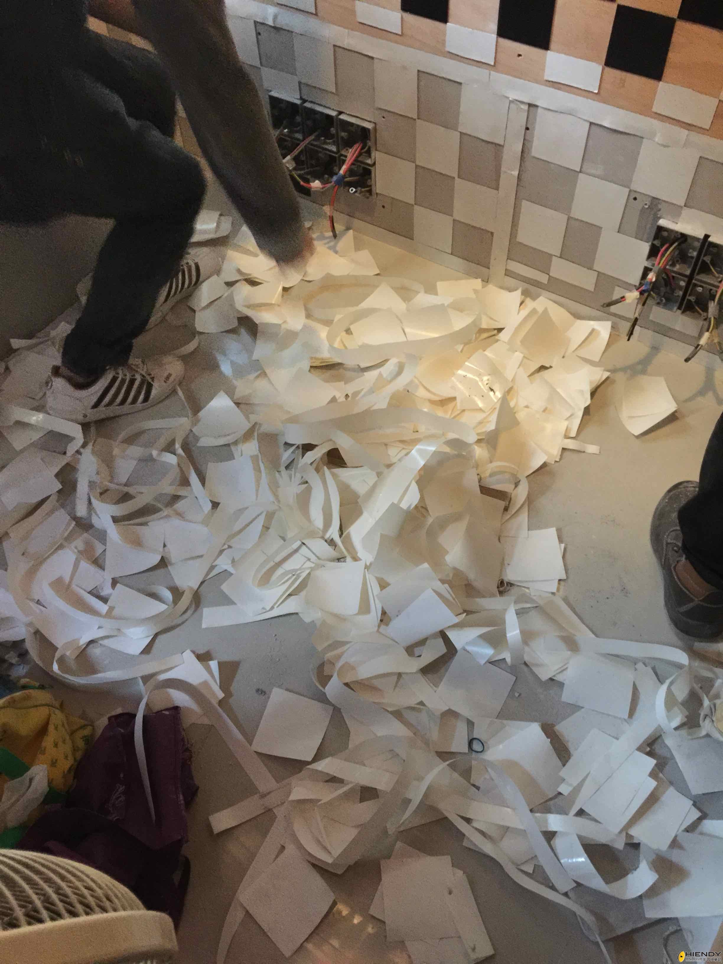

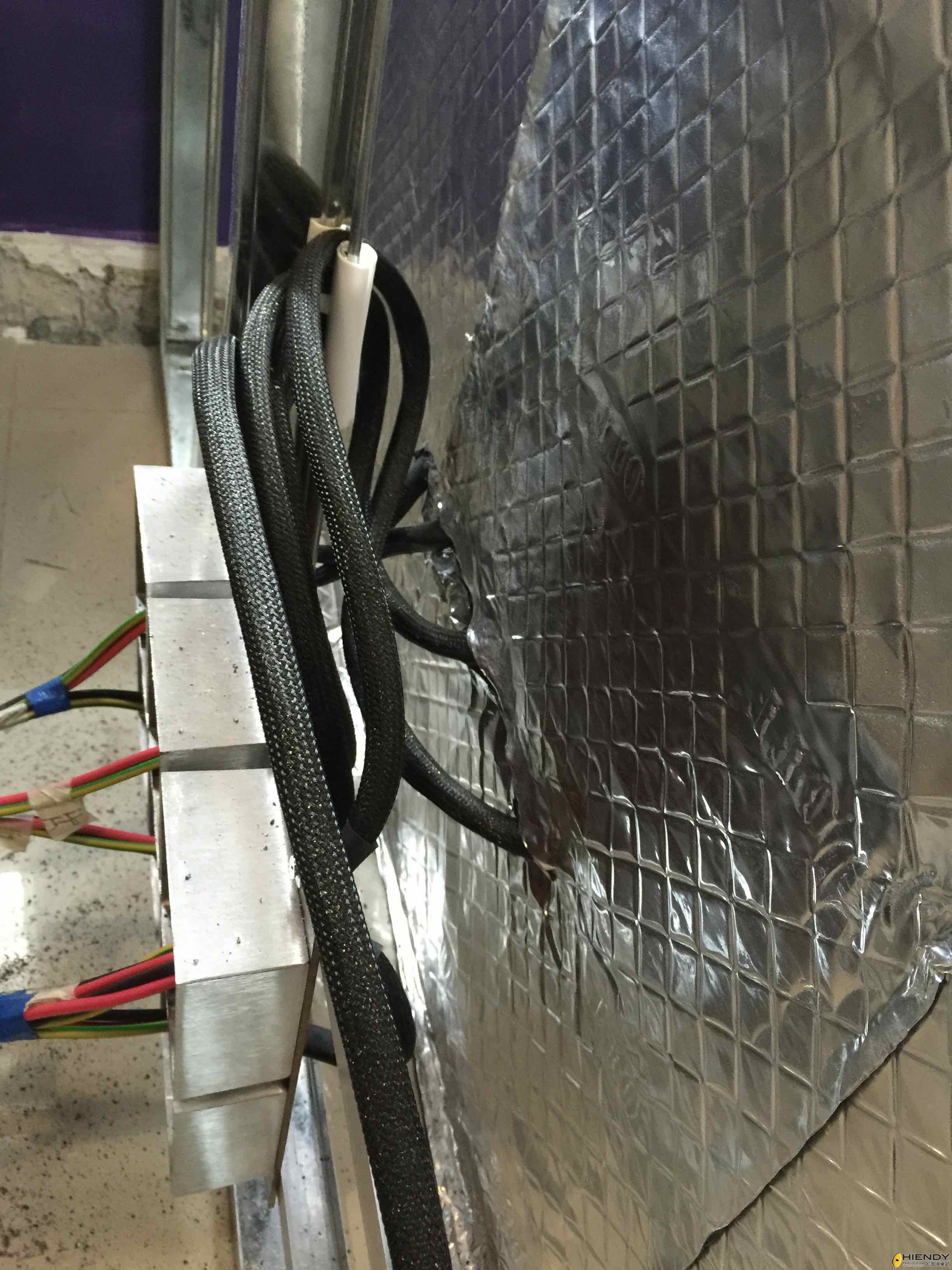

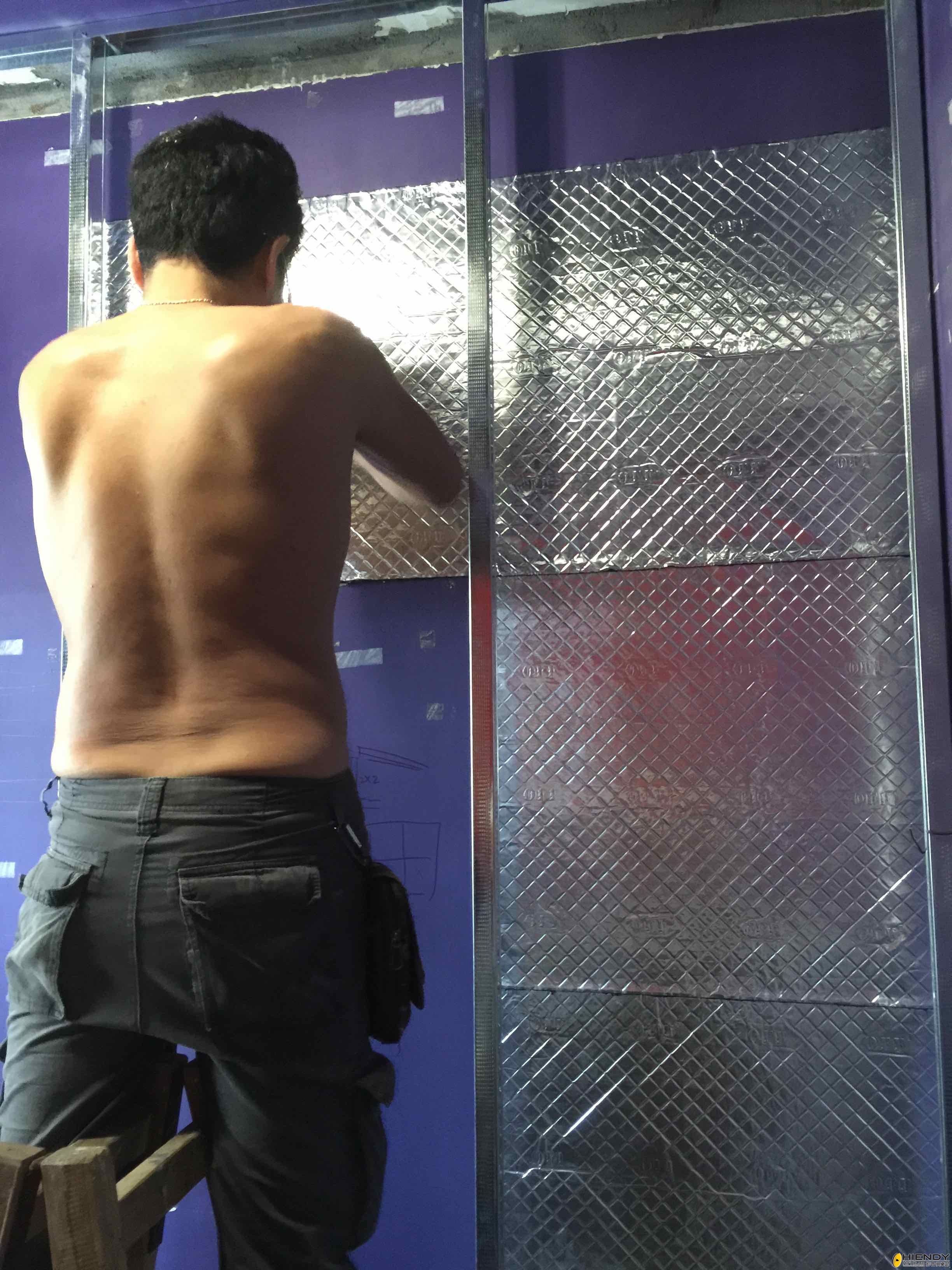

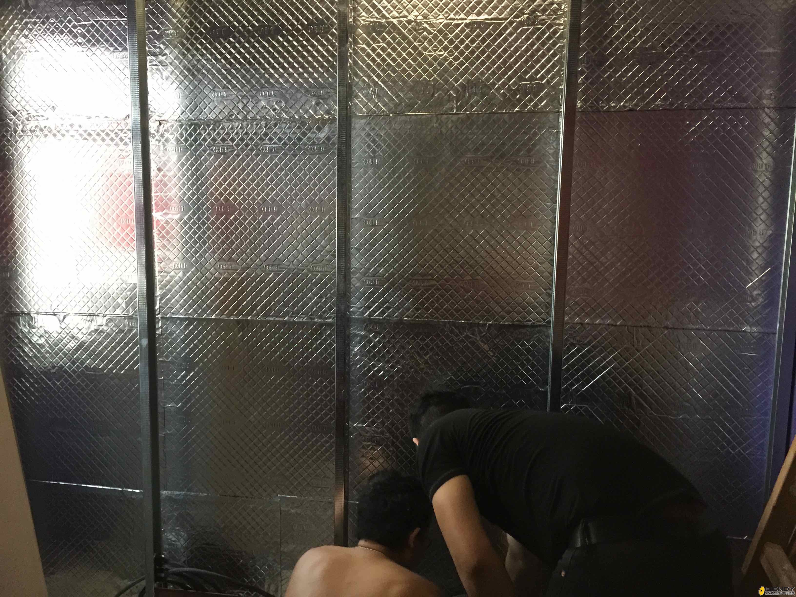

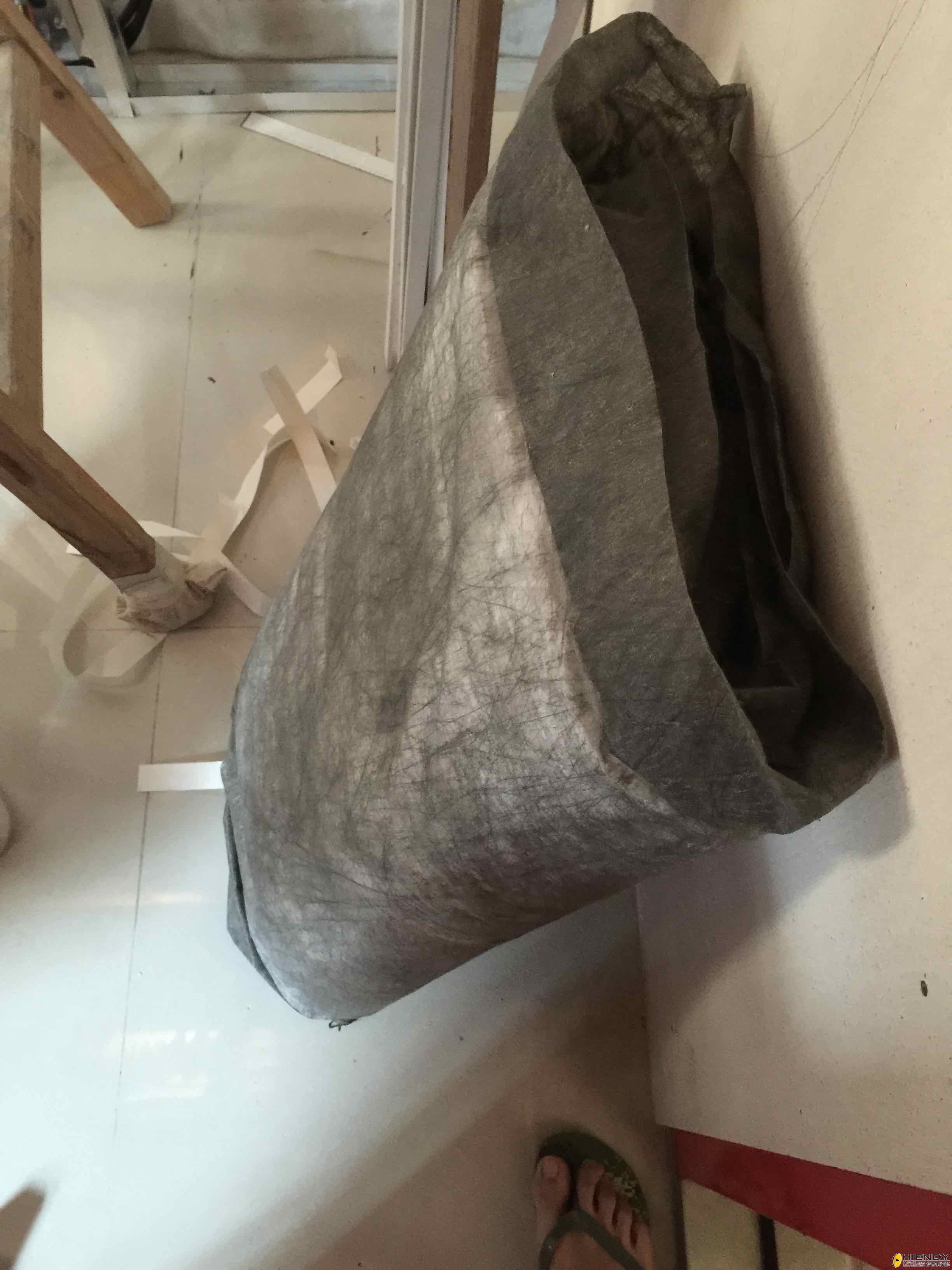

首先前後左右牆都鋪一層OFF 2.1mm厚的阻尼隔聲氈,每件寬610mm X 高610mm , 每件重達1.51kg ! 前面係金屬鋁,後面係化震膠!有效提升原本牆壁隔音量2.7陪!

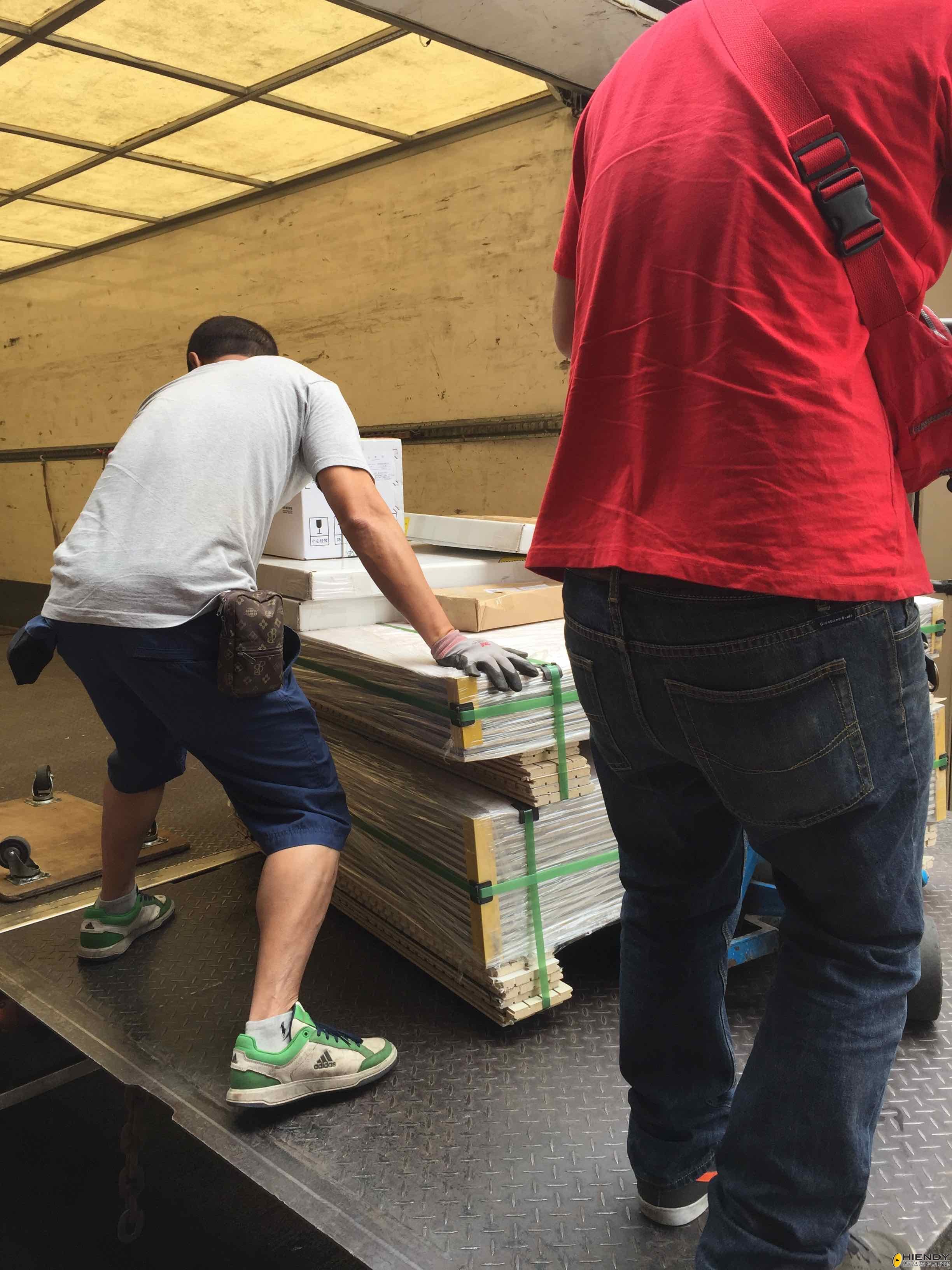

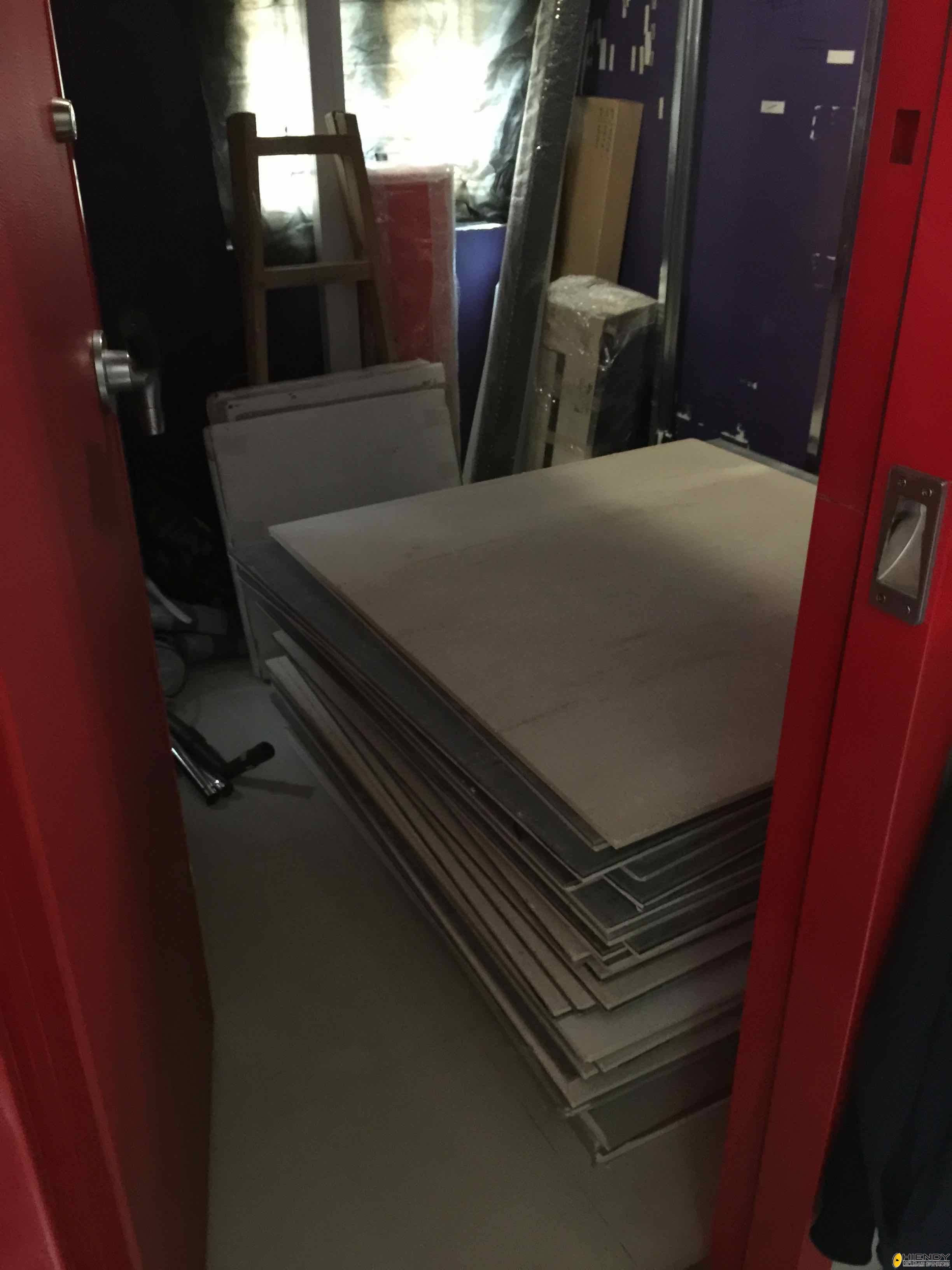

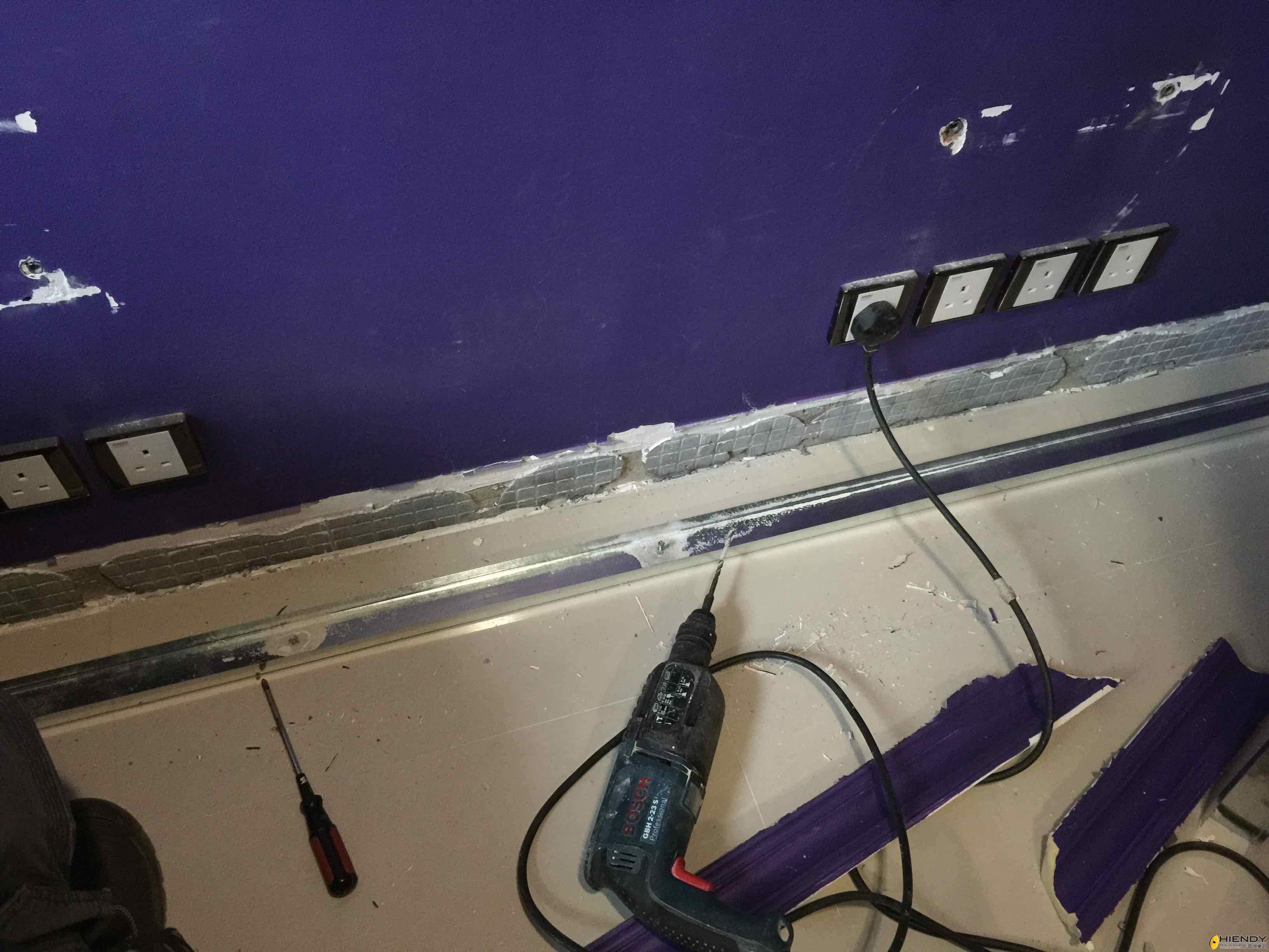

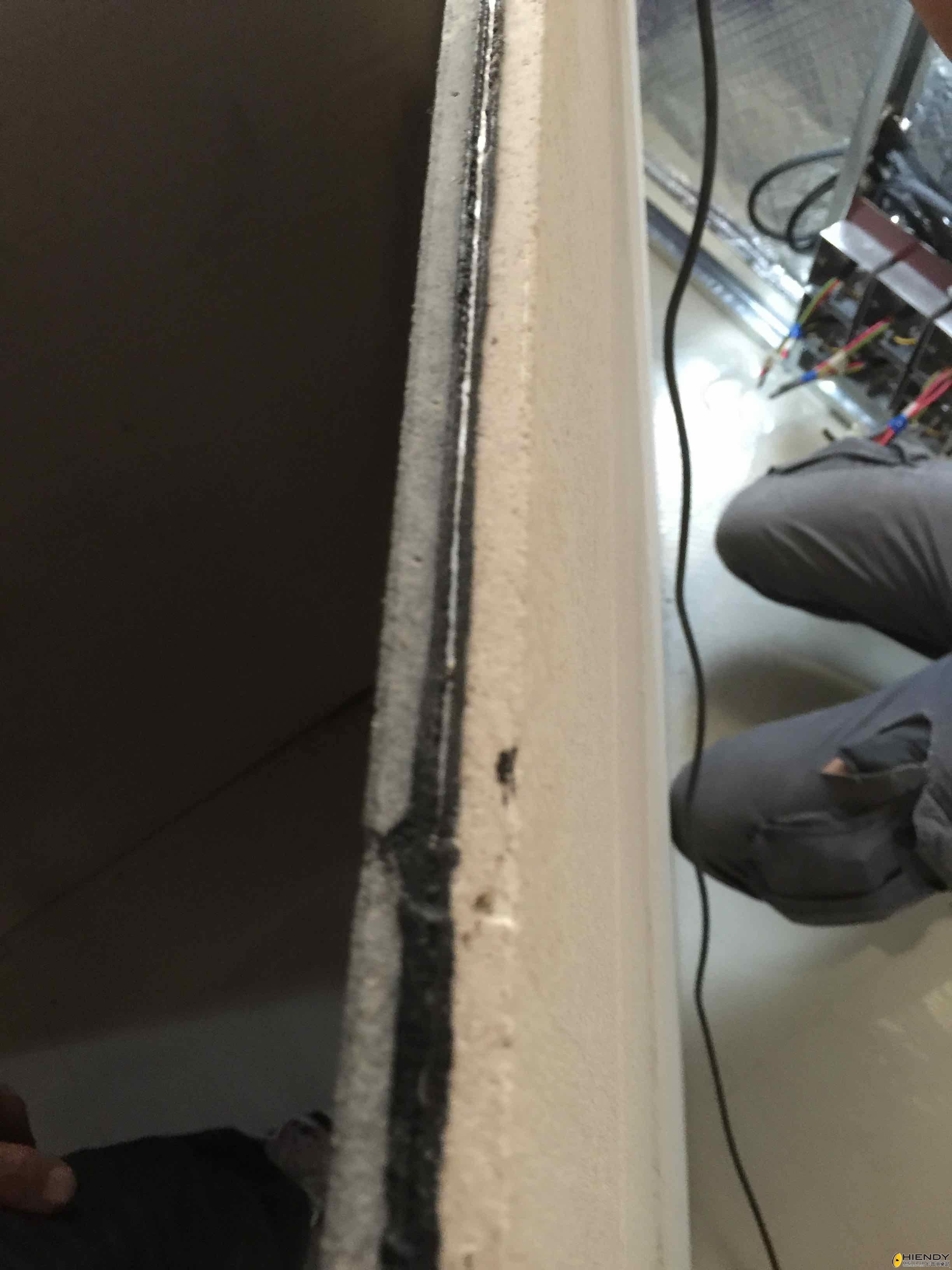

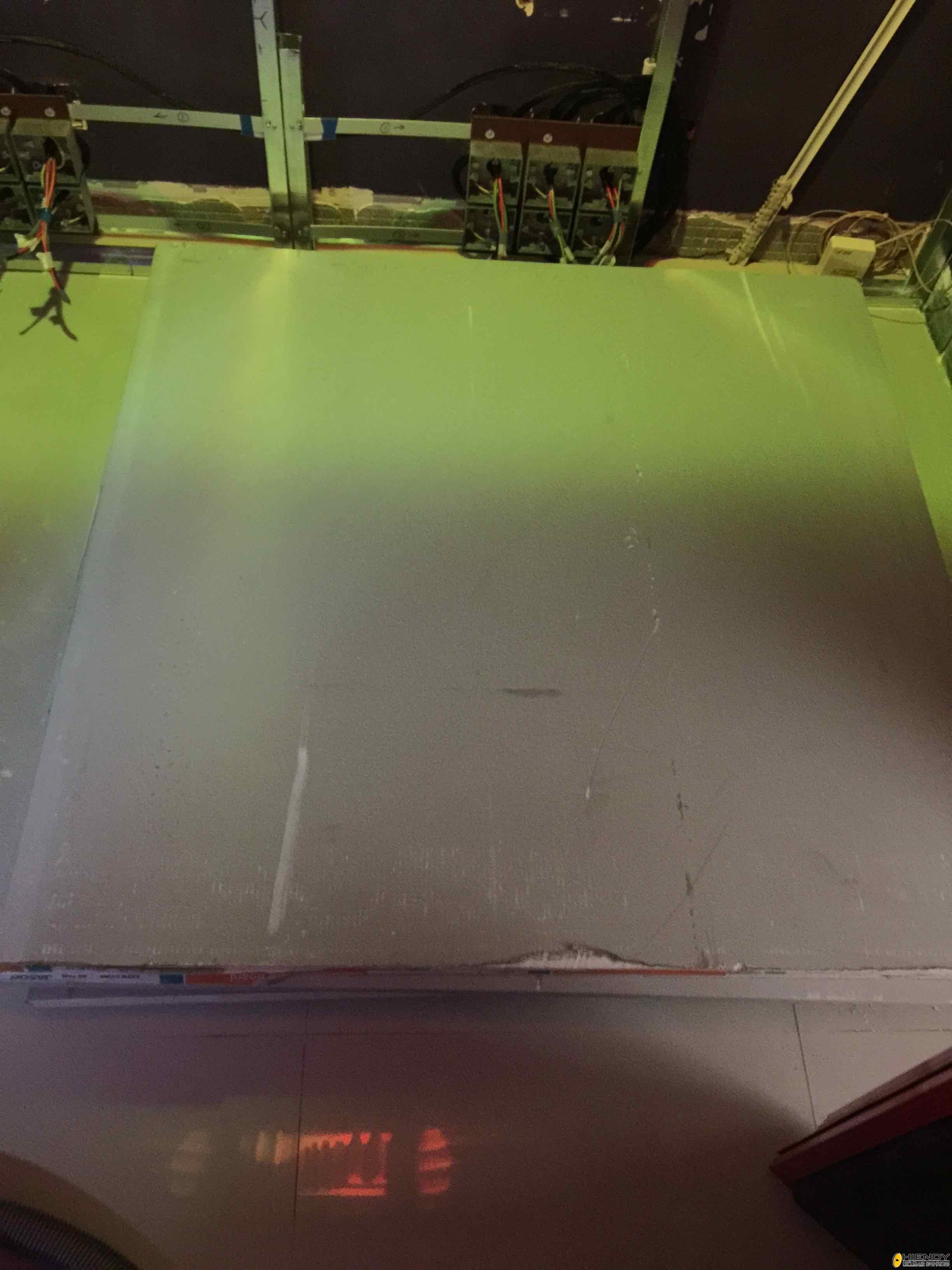

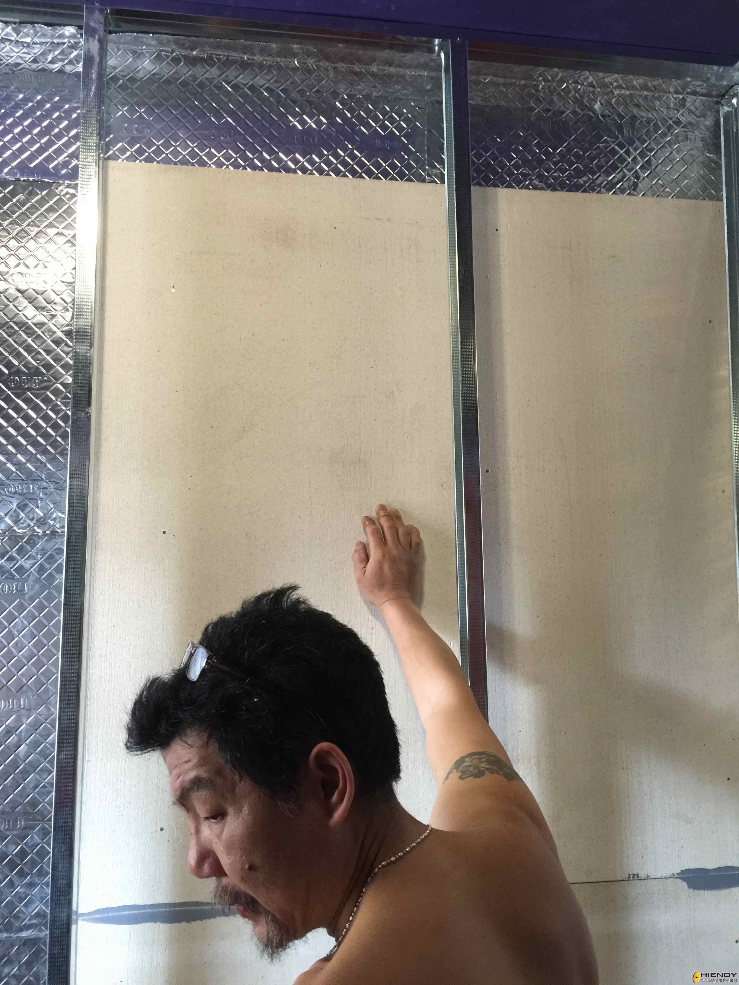

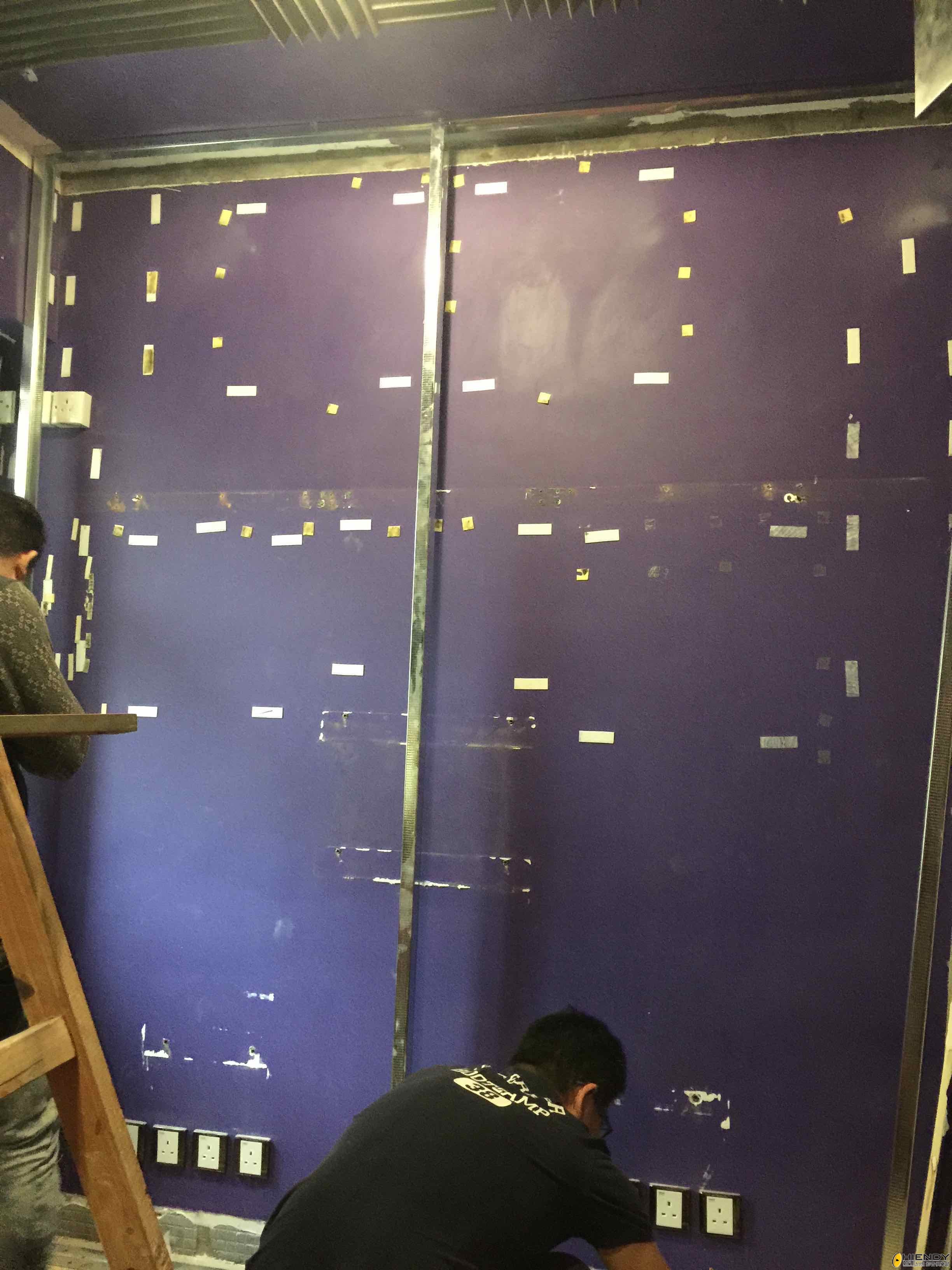

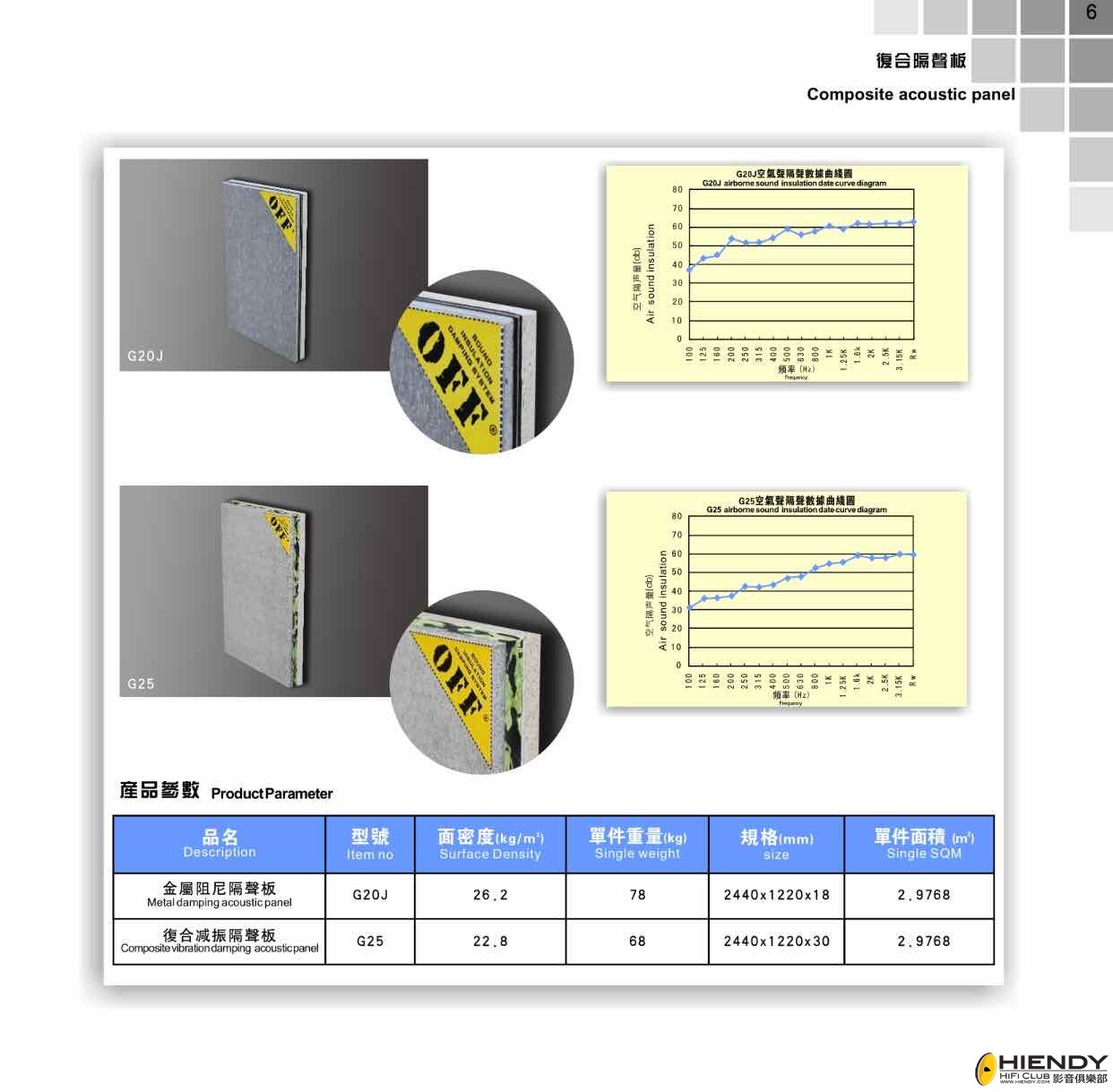

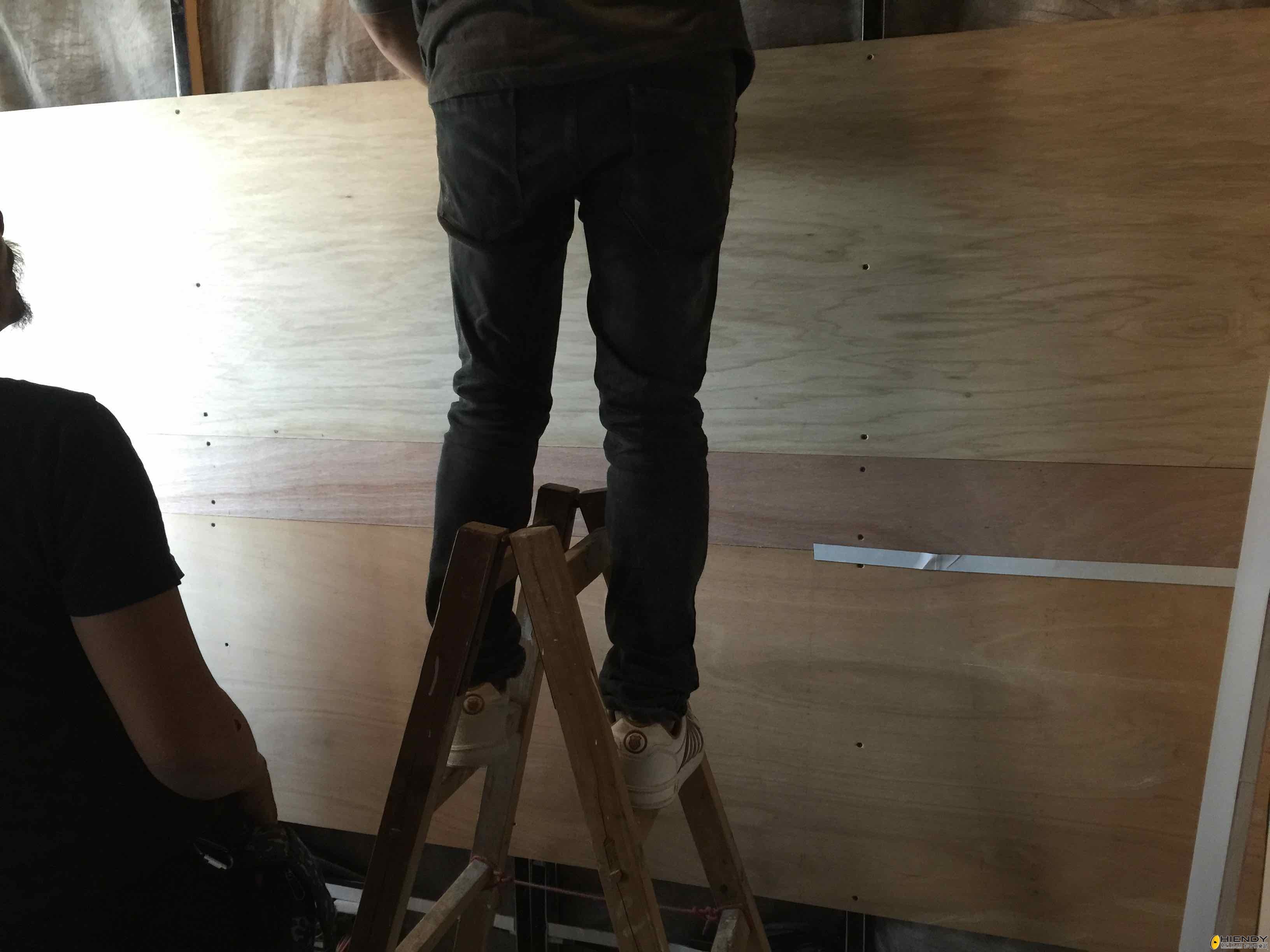

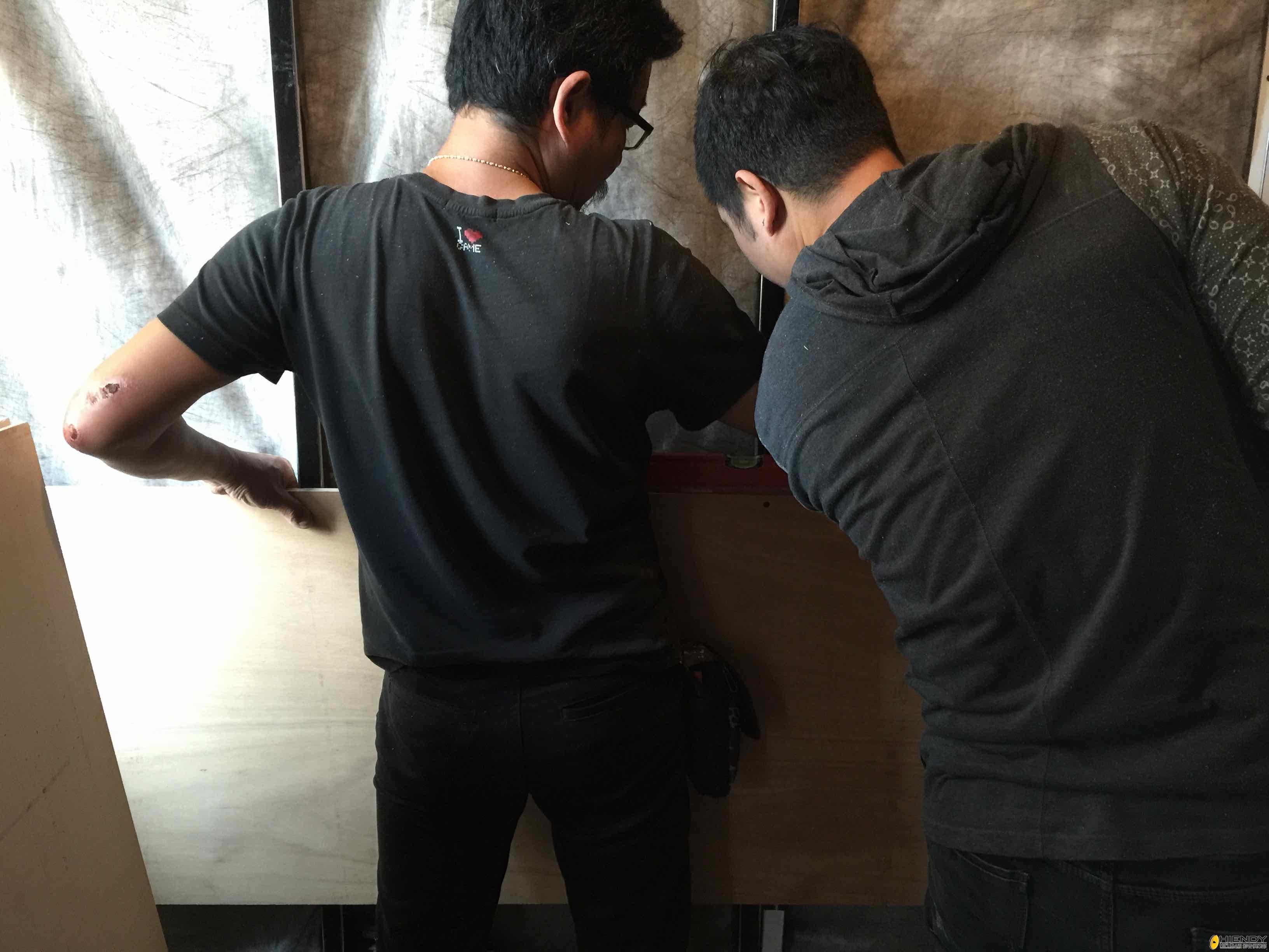

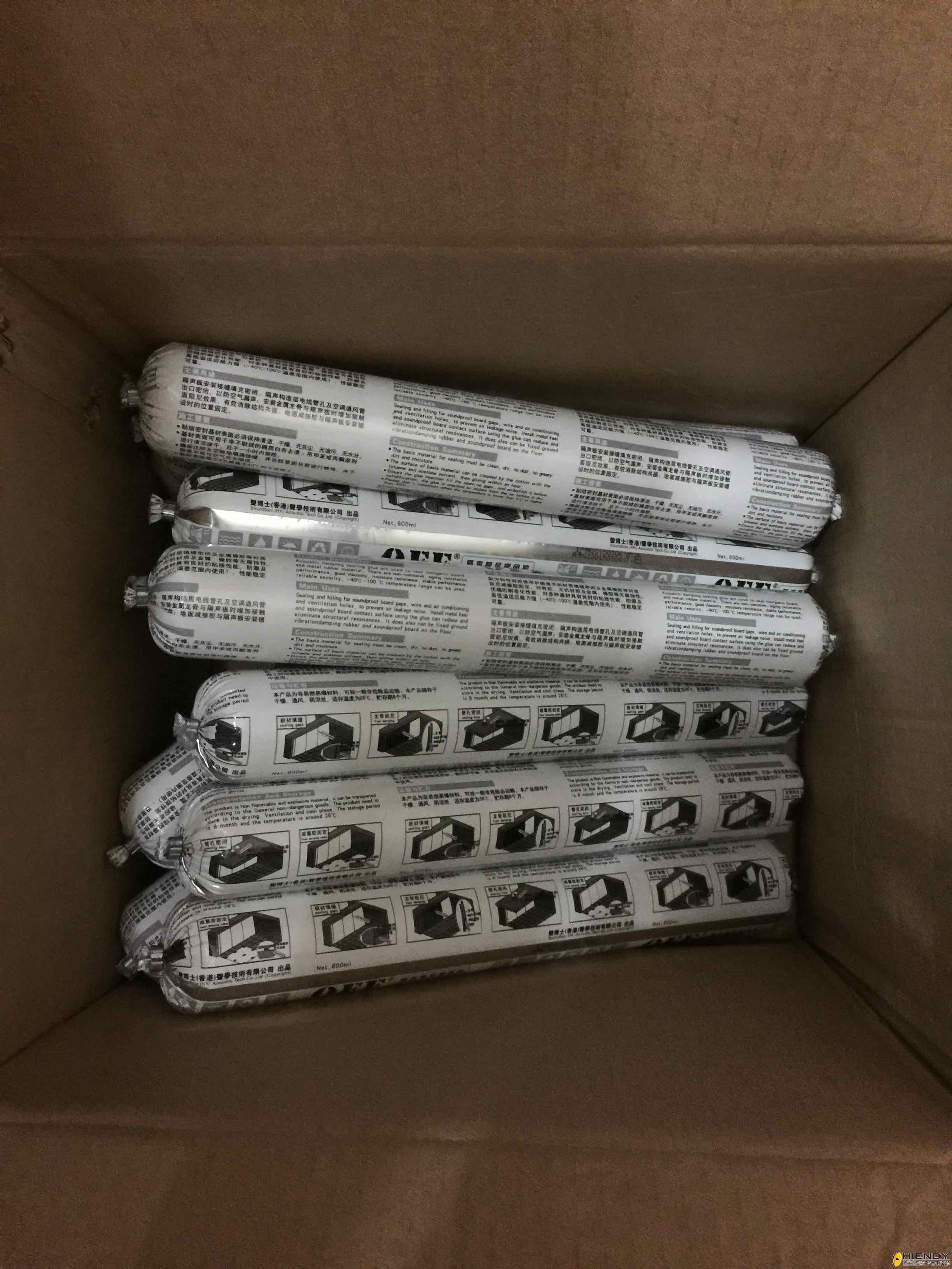

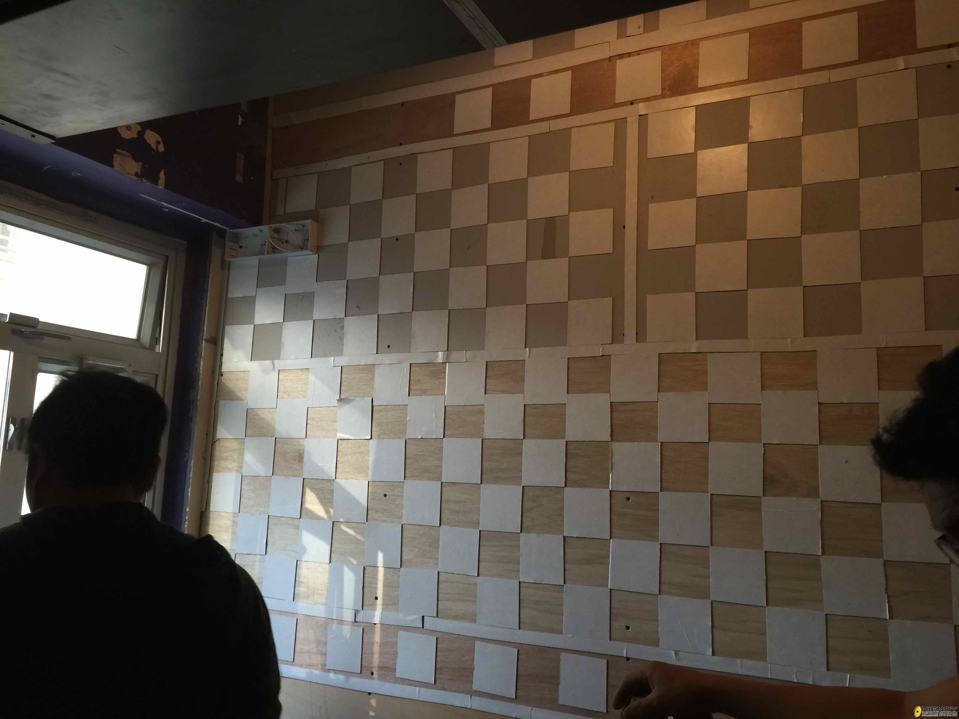

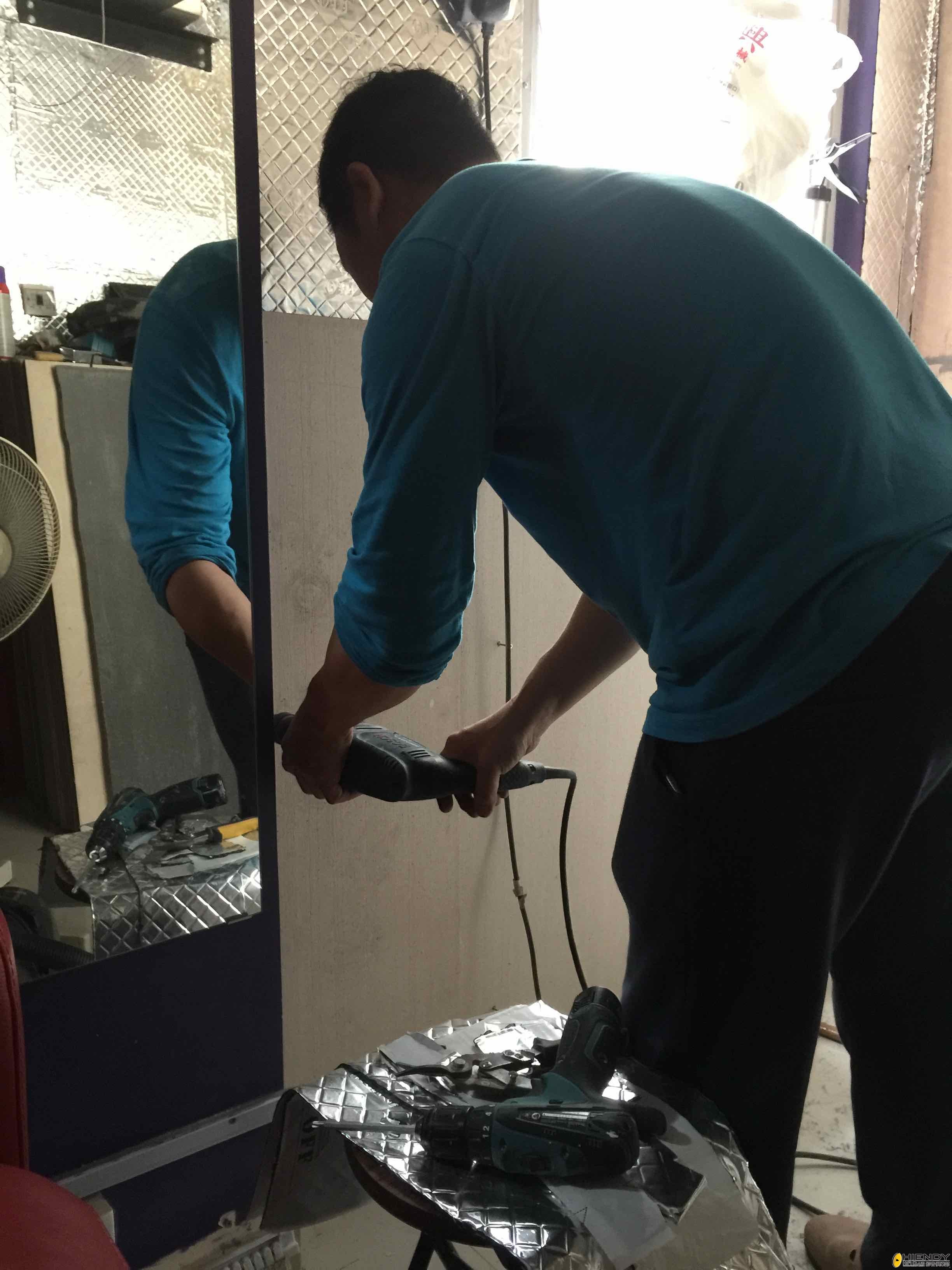

由於前牆要特別處理,所以用上OFF G20J金屬阻尼隔音板,每件寬2440mm X 高1220mm,厚度達18mm !  每件重達78kg ! 將隔音板覆蓋在隔音氈上!就初部成前牆了!D接駁位用專用隔音膠填充 !

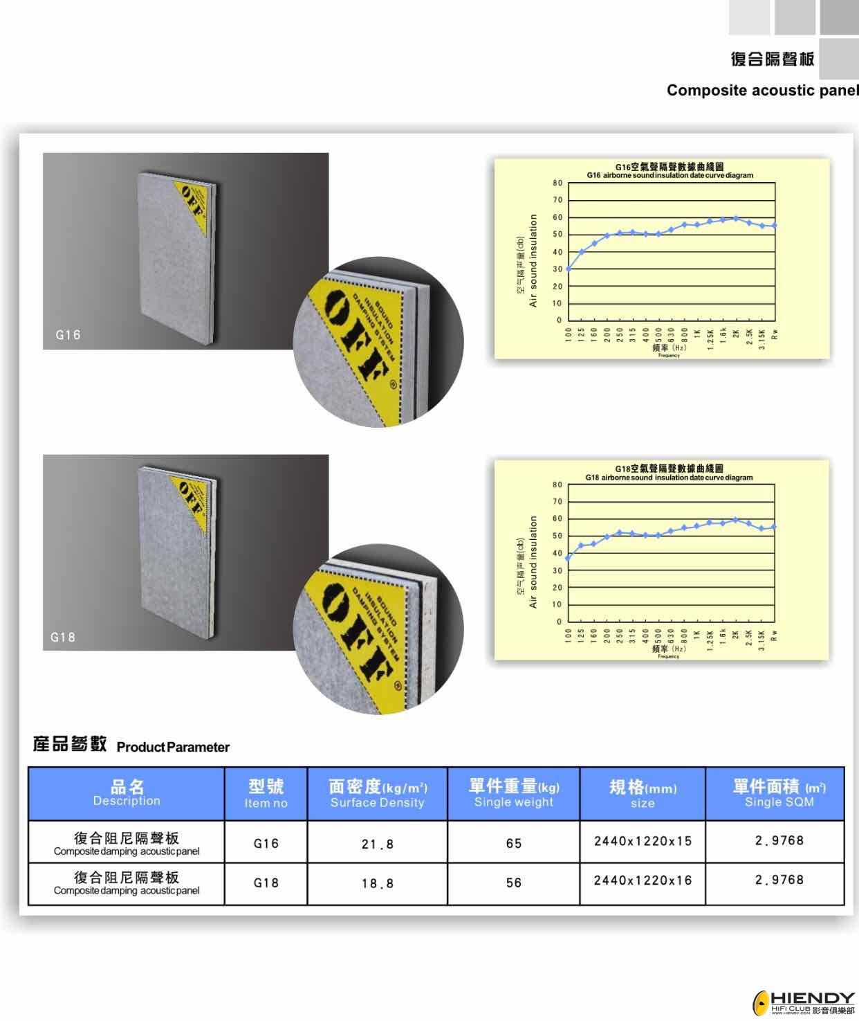

左右後牆就OFF G18復合阻尼隔音板,每件寬2440mm X 高1220mm,厚度達16mm !  每件重達56kg ! 將隔音板覆蓋在隔音氈上!就完成左右後牆了!D接駁位用專用隔音膠填充 !

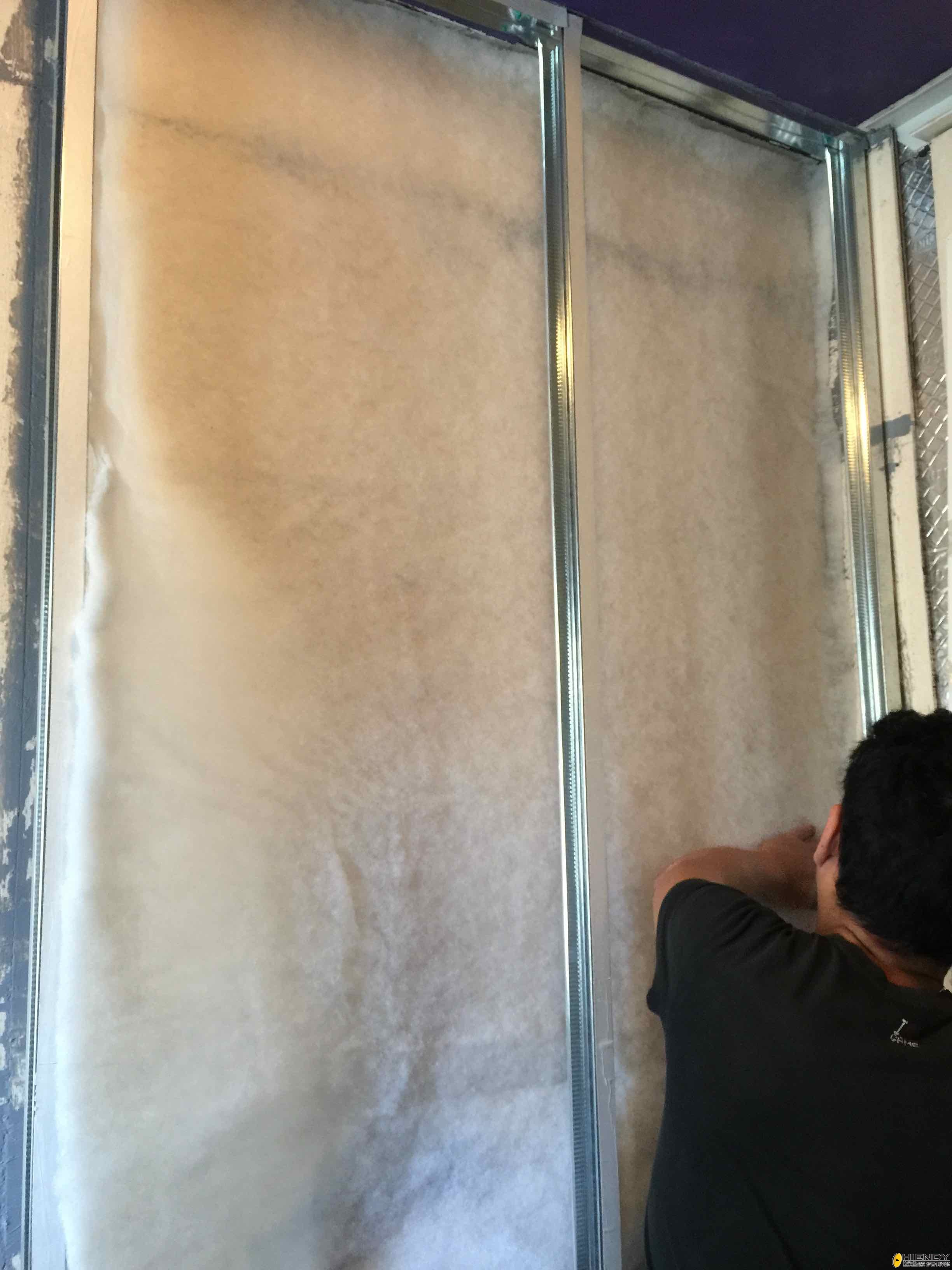

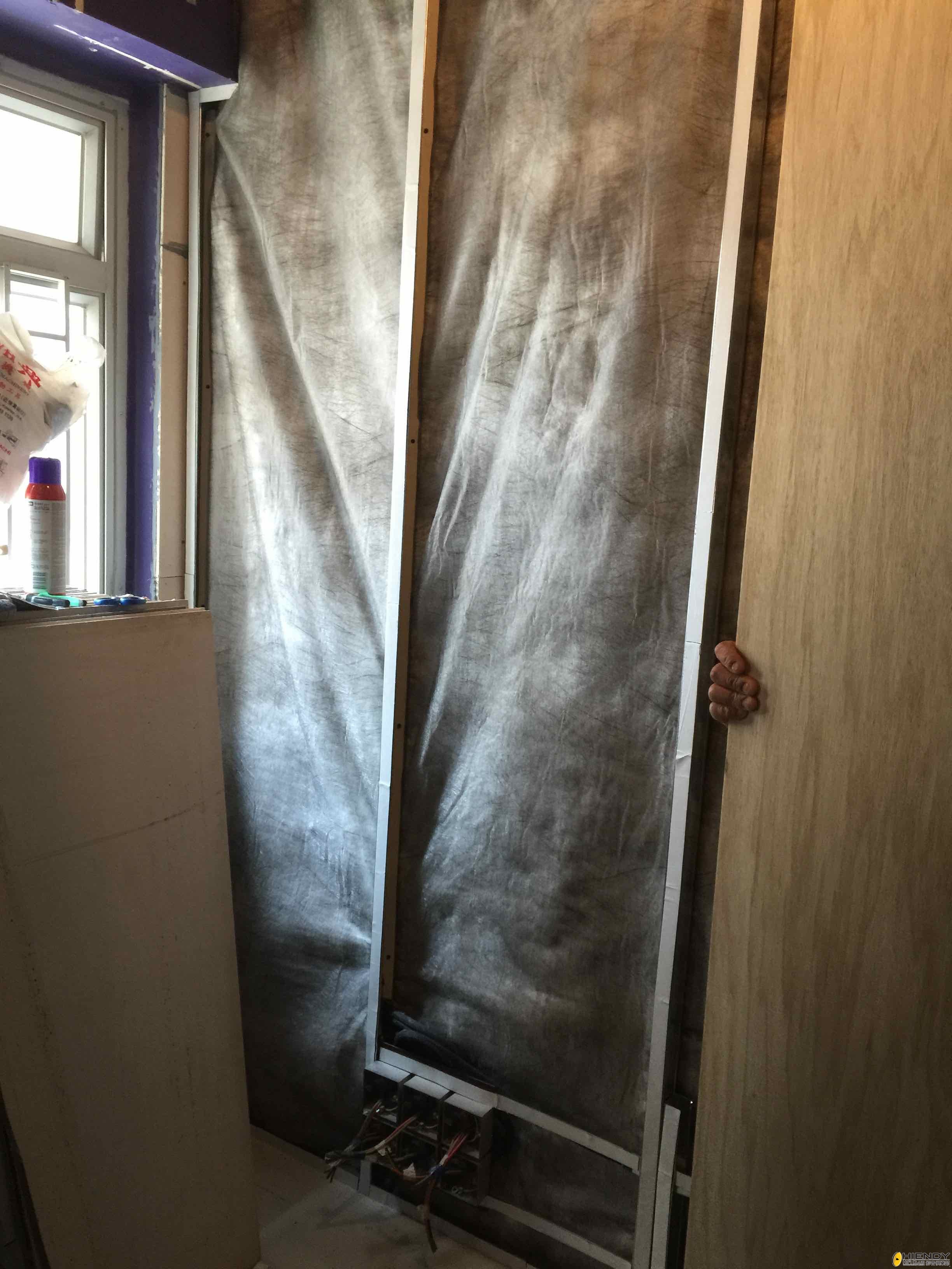

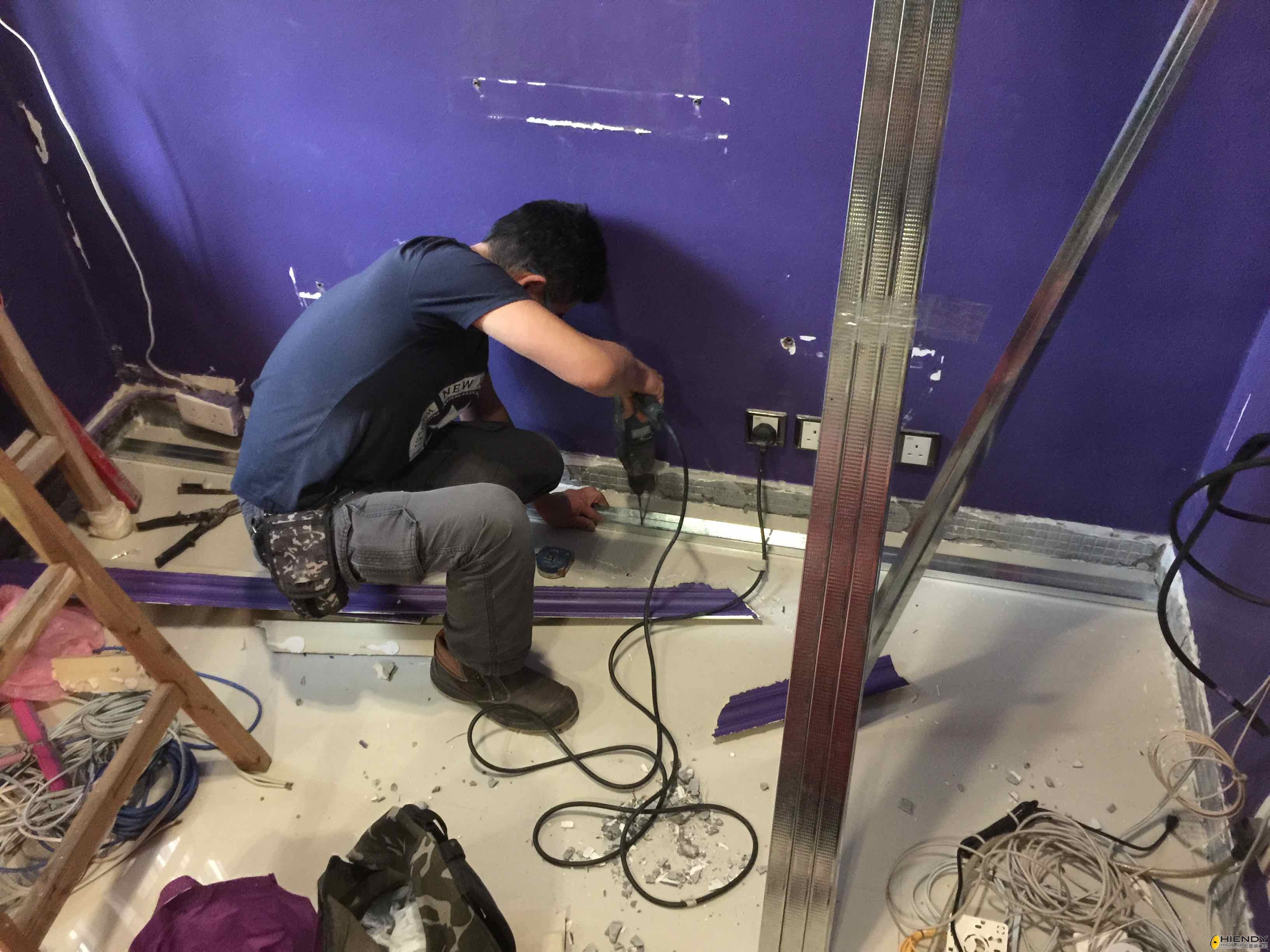

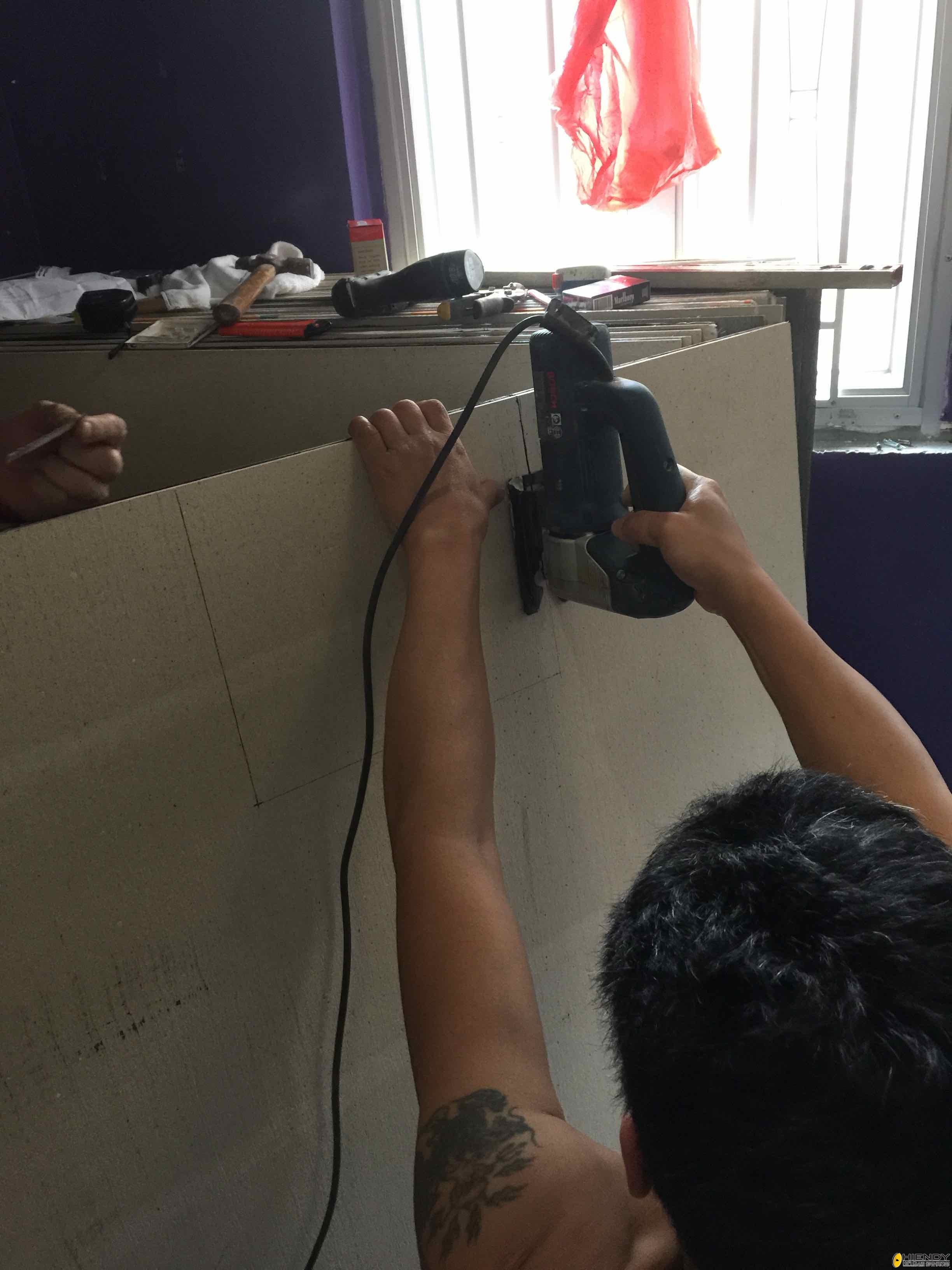

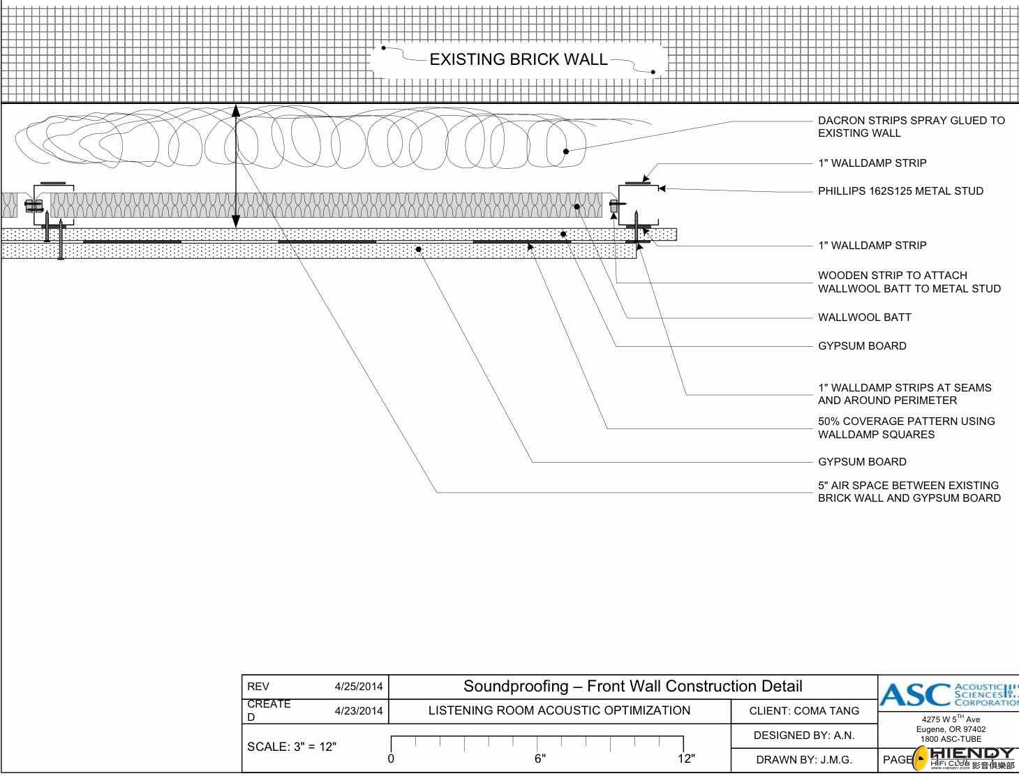

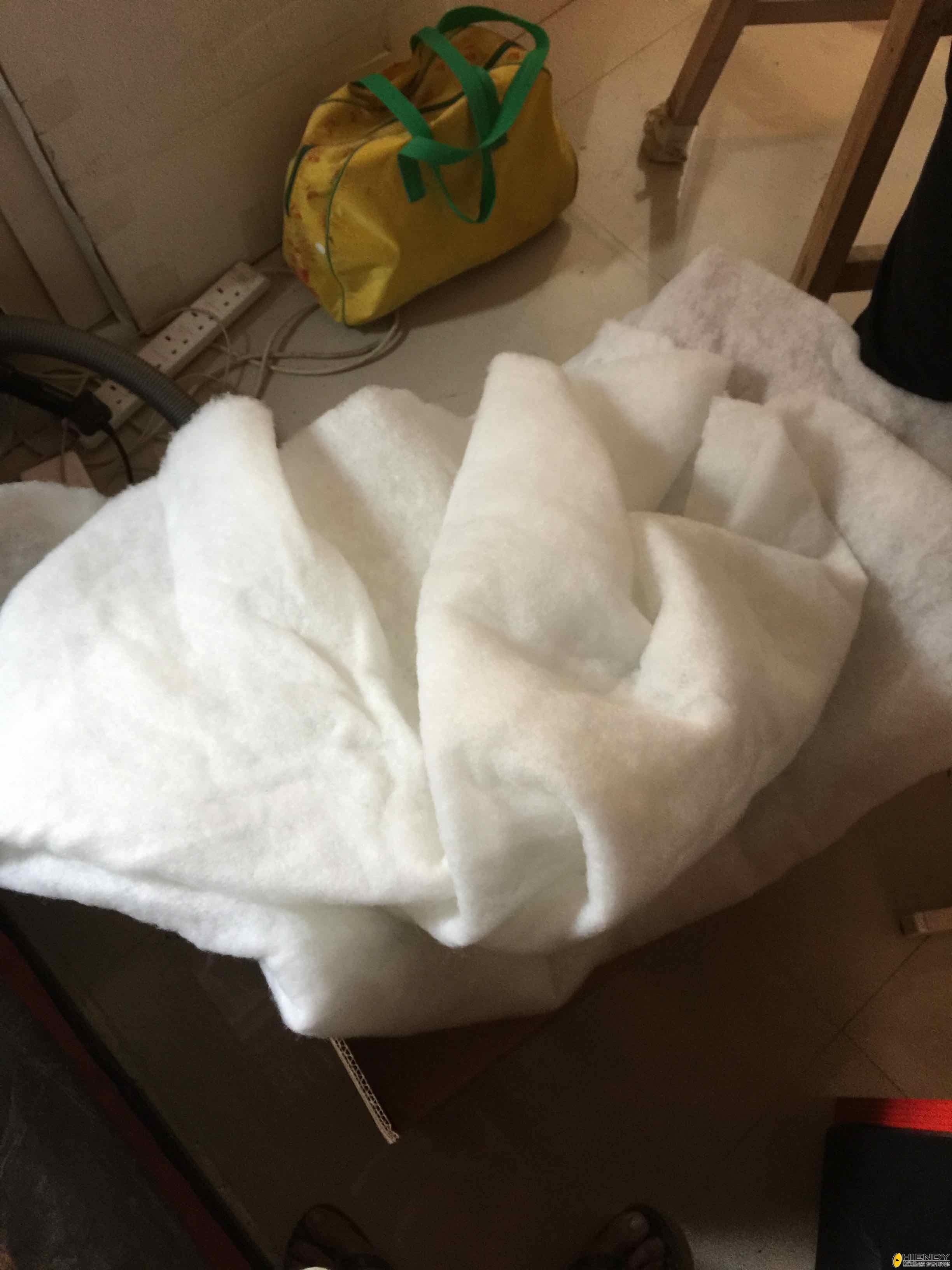

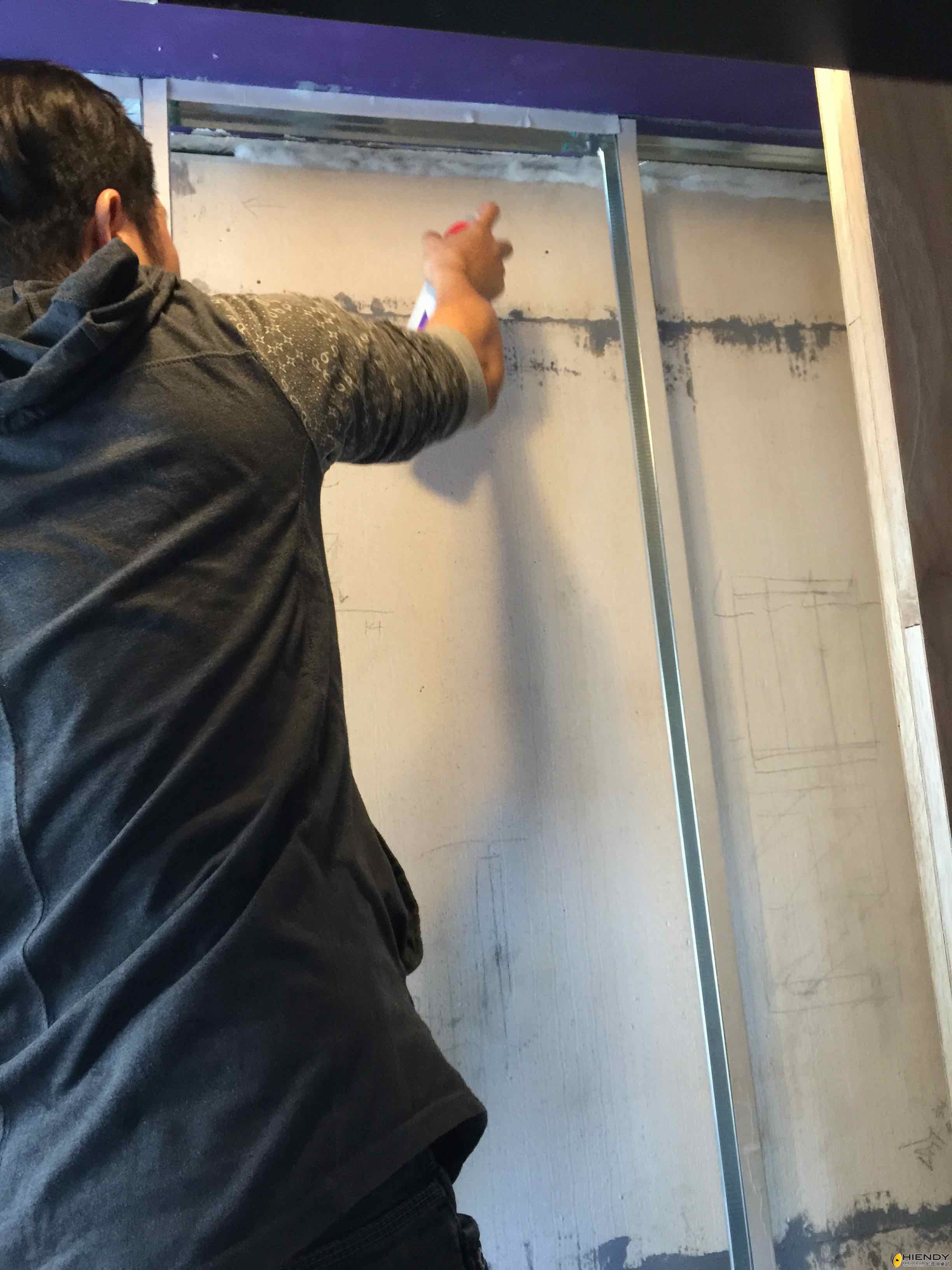

經美國ASC建議後跟住前牆再做一個隔音與聲學處理兼備的新牆!首先要留5吋空間層!裝上龍骨,空間層內用噴膠痴上Dacron!再係龍骨之間裝上ASC WallWool!

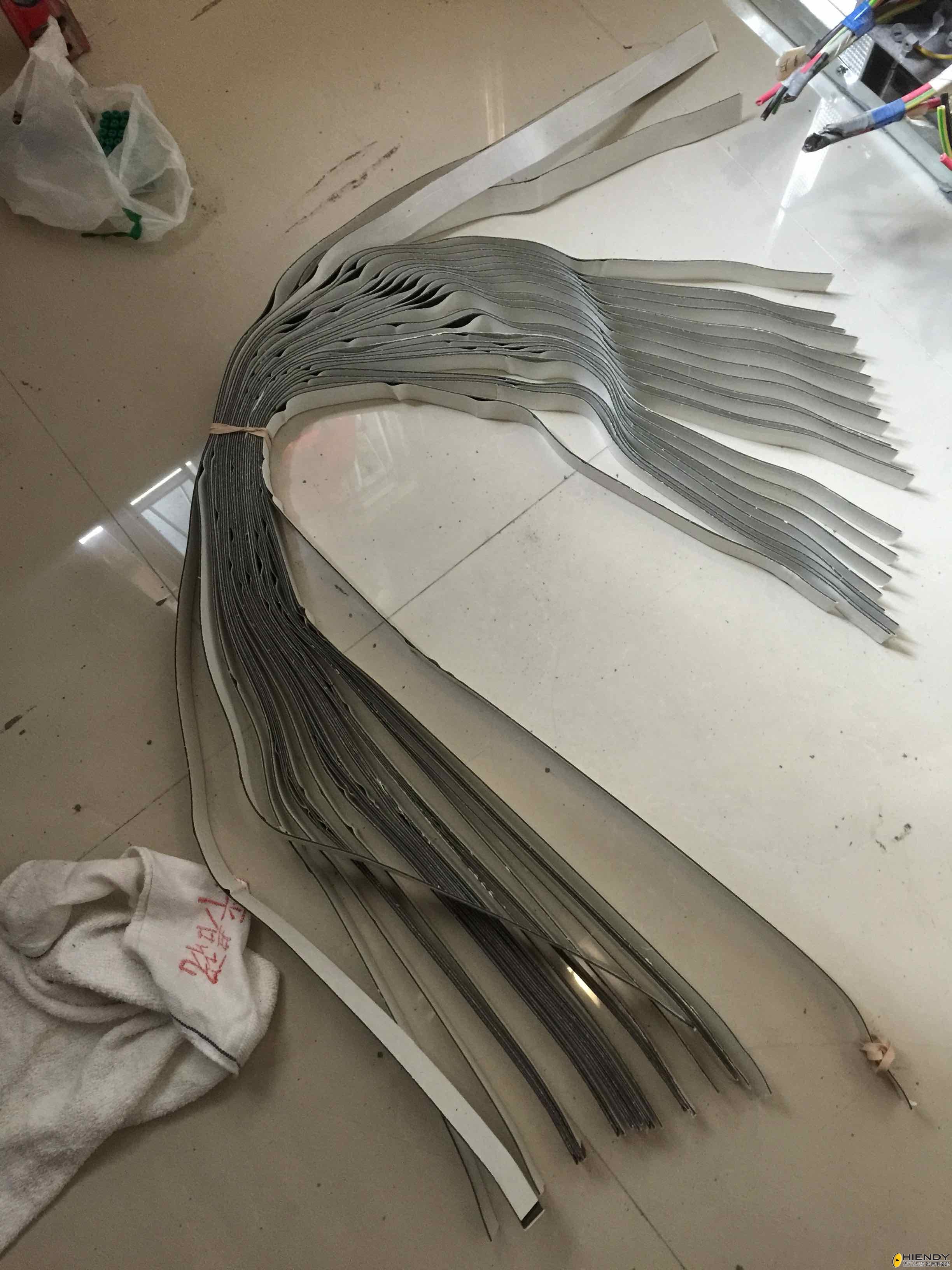

跟住就係兩層石膏板!第一層用16mm厚、第二層用12mm厚,係兩層石膏板之間用上ASC WallDamp Squares!第一層石膏板與龍骨用上ASC WallDamp Strips ! D接駁位用專用隔音膠填充 !

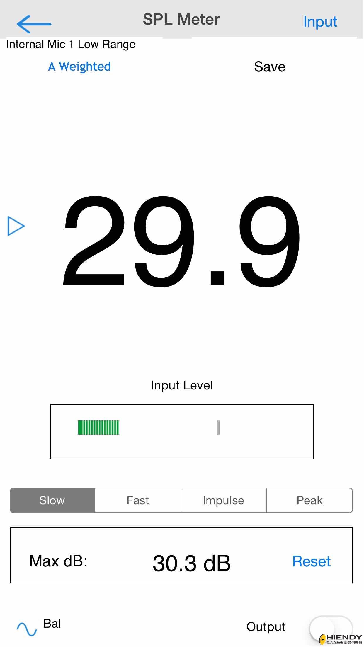

簡單講,這幅新牆係會活動的!當聲音(主要低瀕),經過牆就會前後前後咁化解左低頻的能量!所以佢係一個超巨型的BassTrap ! 據ASC講,Bass Absorption to 20hz or below , 而隔聲量可以高達20dB以上!效能相當不錯!Noise Floor去到30dB以下了 , 本人相當滿意了 !
大家可以參考以下圖片!今次寫到E度先!望各位加分了 ! 感激 !
