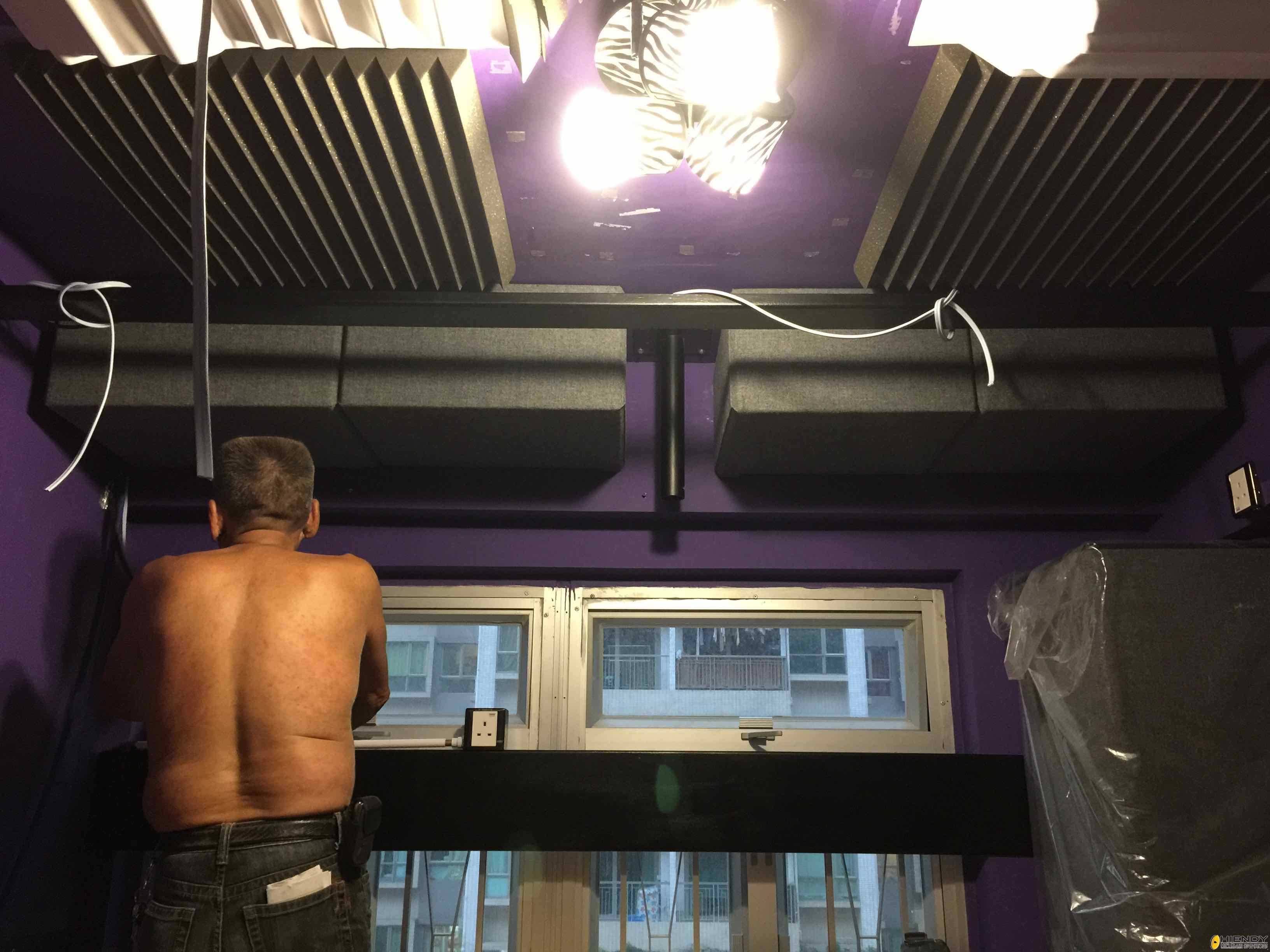

今年初又再一次還原基本步!今次係徹底從頭再做一次!由隔音、電源、燈光、空調及淨化、器材全部都再做一次!
今次講返房間房間聲學處理先!之前Part 4 (房間聲學處理Pt 1)和Part 5 裏面的隔音牆速Bass Trap功能都可以同E part歸類在一起!有興趣可以參考下!
想回顧part 1 (隔音窗) 、part 2 (隔音門)、Part 3 (音響獨立電工程)、Part 4 (房間聲學處理Pt 1) , Part 5 (房間隔音處理) 的連結如下 :
在此再一次衷心多謝有加我分和留言的師兄 , 你們的支持是我開post的動力 , 希望大家玩得高興快樂 ! 本人不會回答關於價錢,怎樣買,那裏買等問題,請見諒!現在大家只要Google一下,就什麼也可以找到!
Part 1 (隔音窗) 在此 ! http://www.hiendy.com/hififorum/ ... hread&tid=59813
Part 2 (隔音門) 在此 ! http://www.hiendy.com/hififorum/ ... hread&tid=60869
Part 3 (音響獨立電工程) 在此 ! http://www.hiendy.com/hififorum/ ... hread&tid=61914
Part 4 (房間聲學處理Pt 1) 在此!http://www.hiendy.com/hififorum/ ... hread&tid=71816
Part 5 (房間隔音處理) http://www.hiendy.com/hififorum/ ... hread&tid=89414

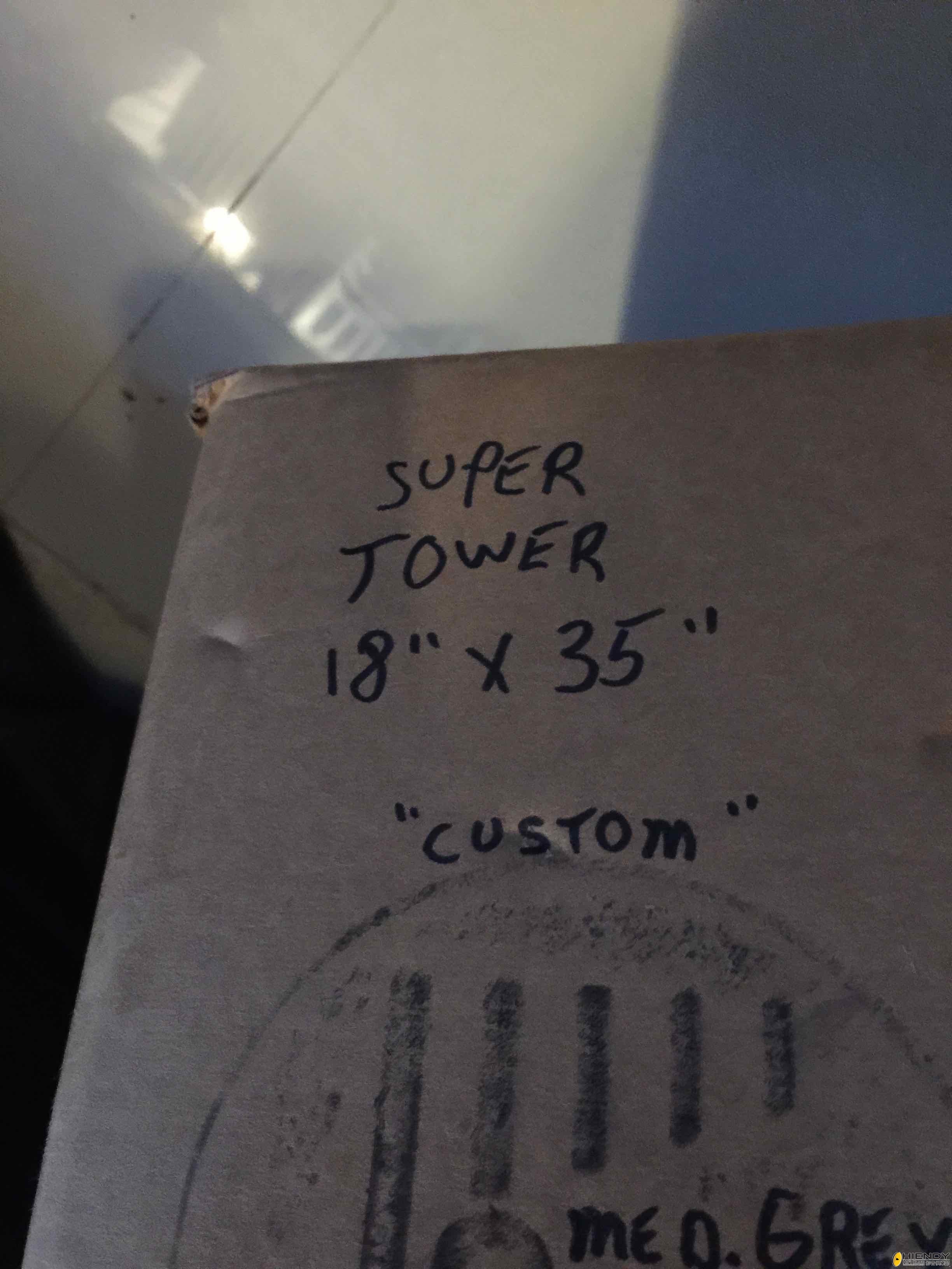

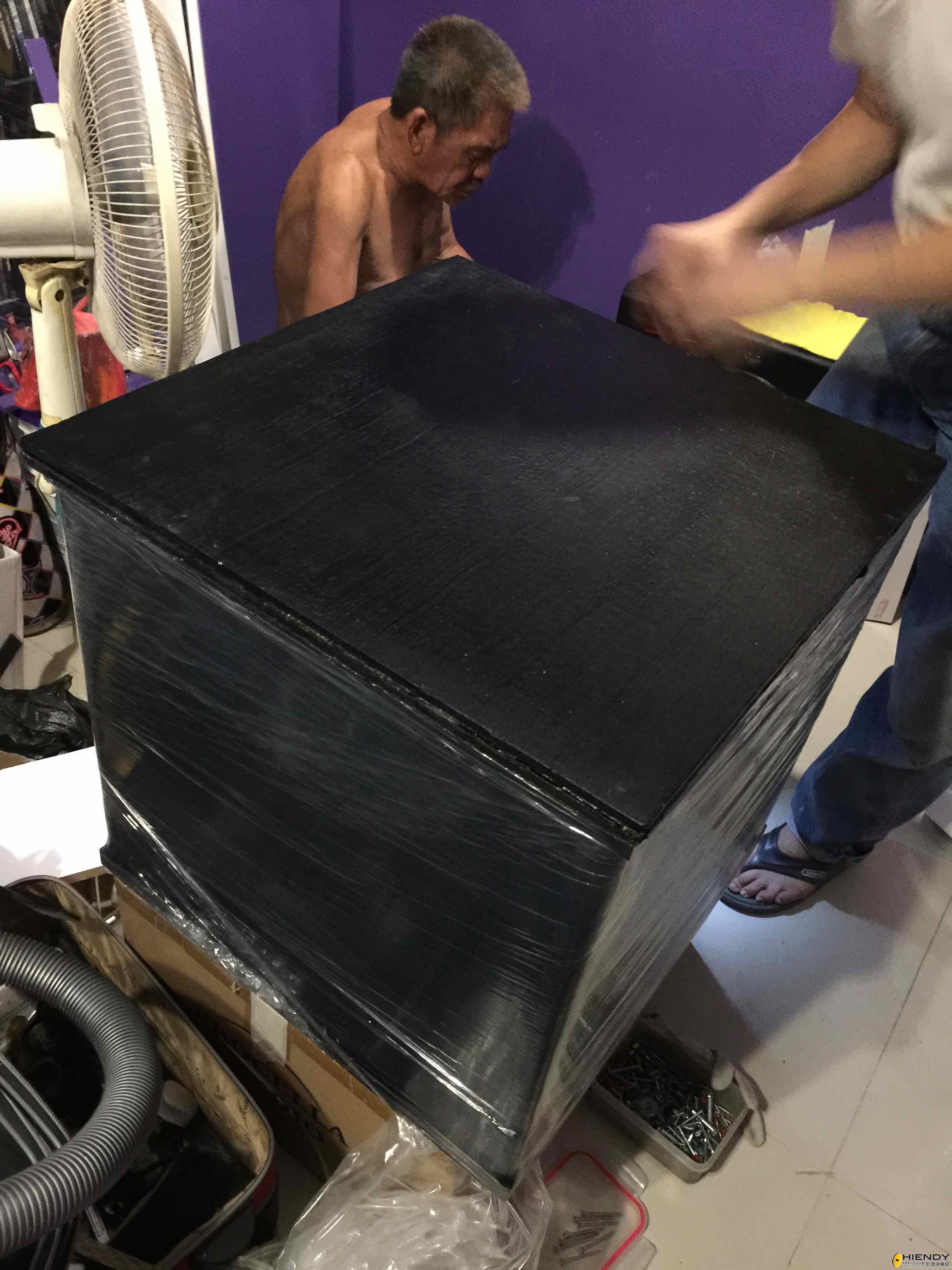

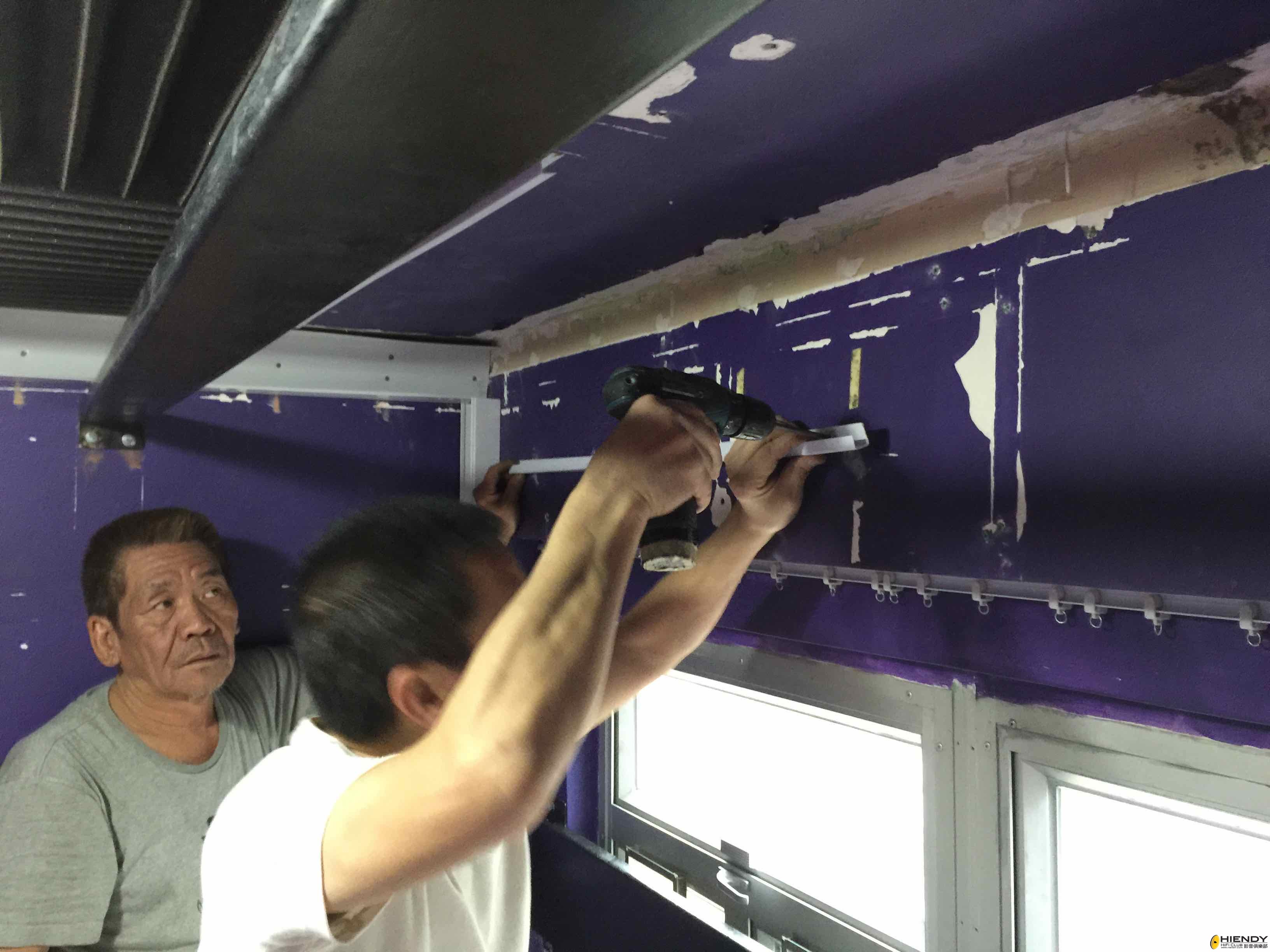

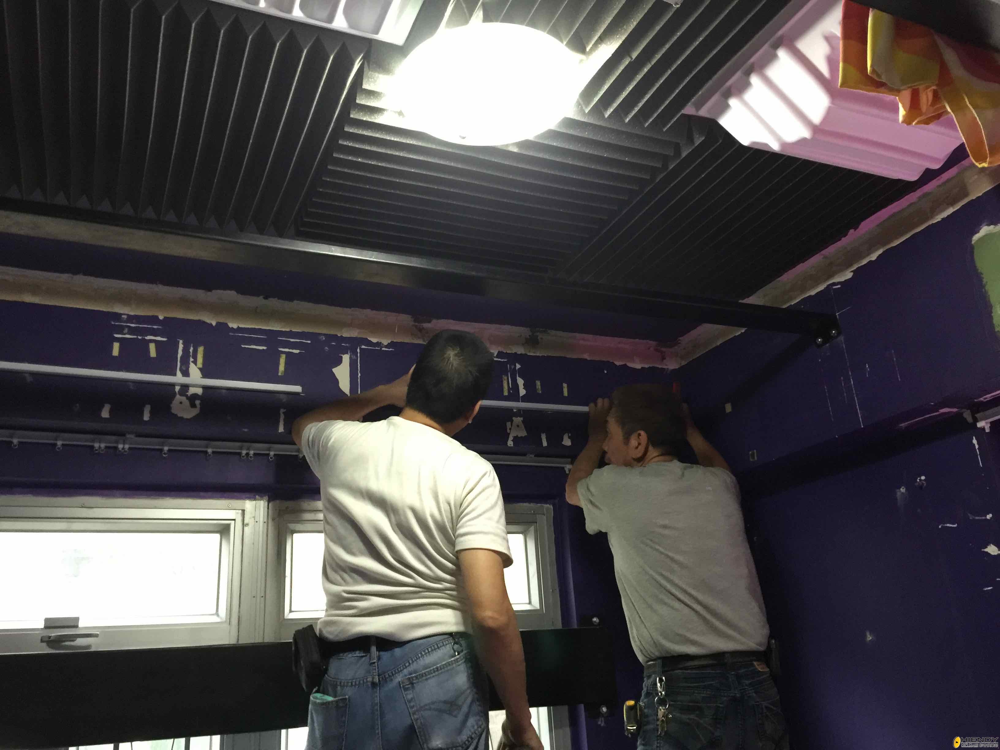

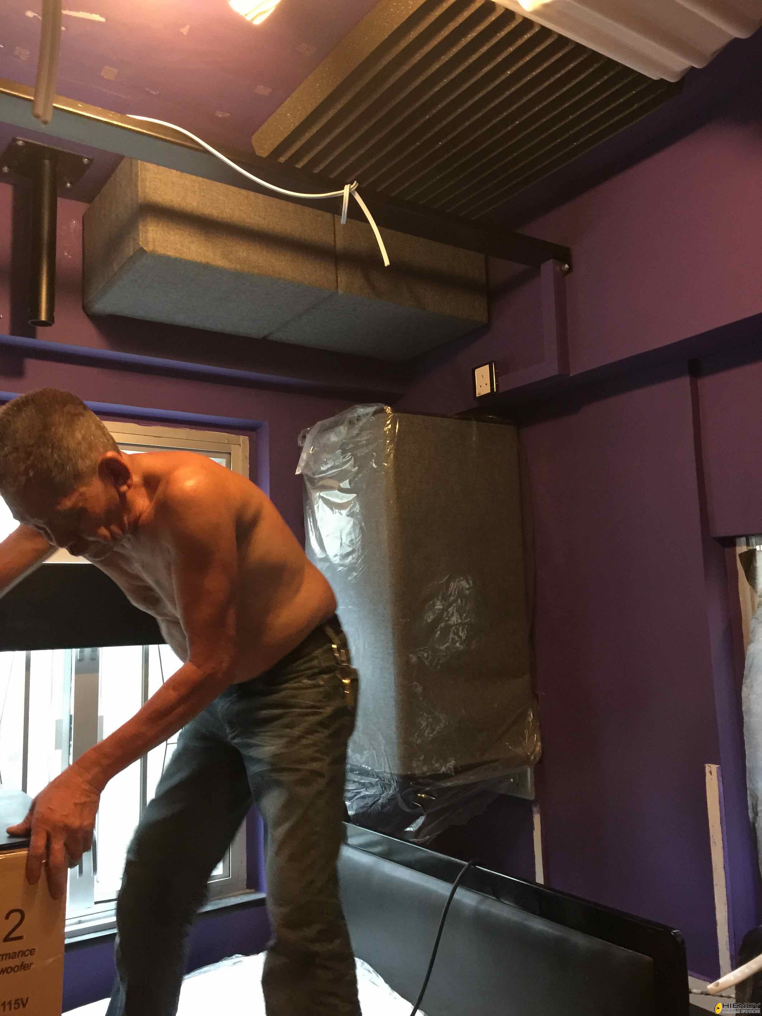

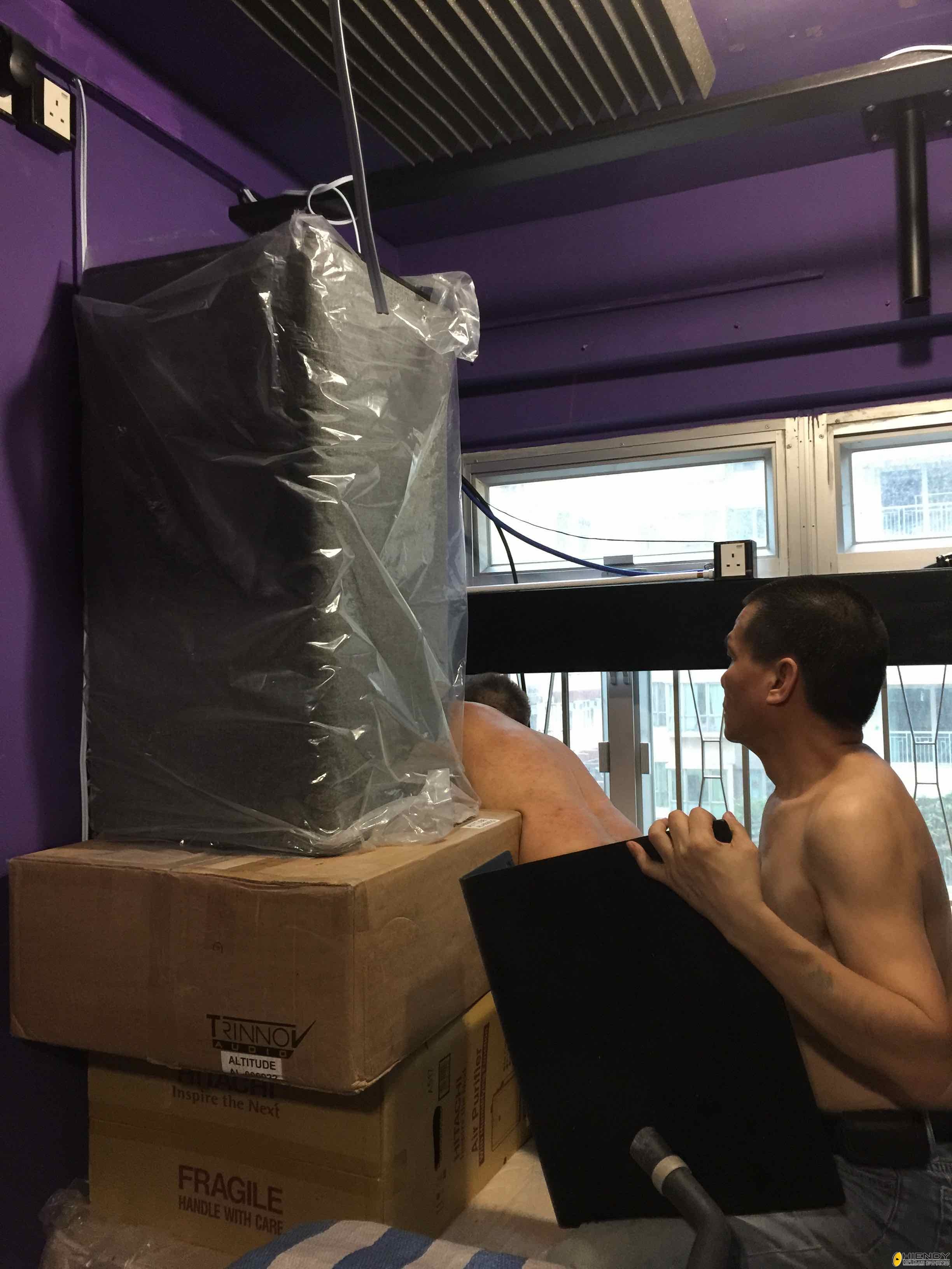

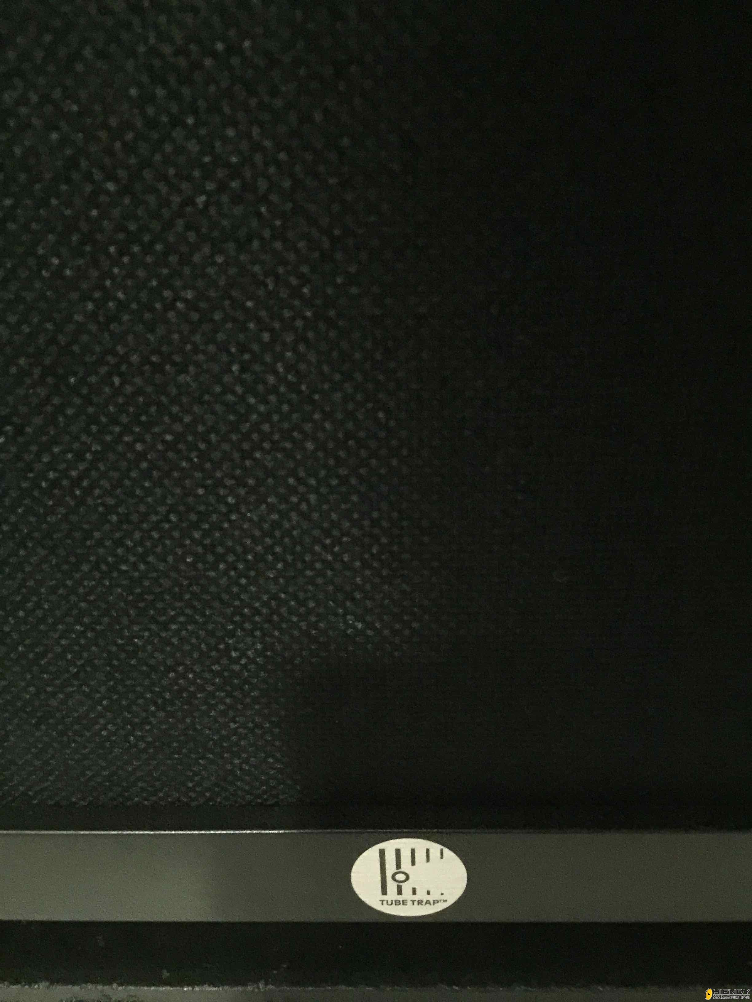

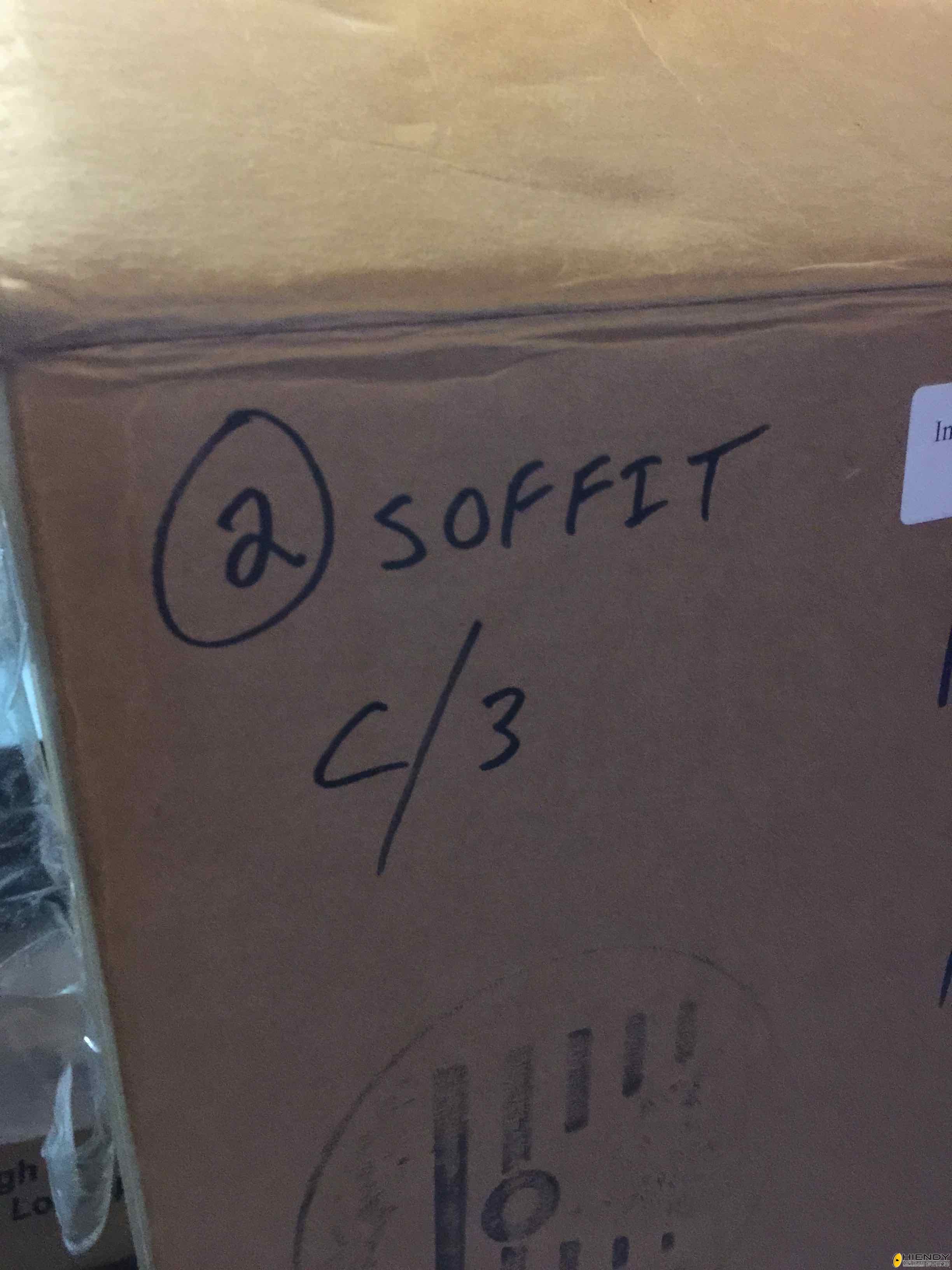

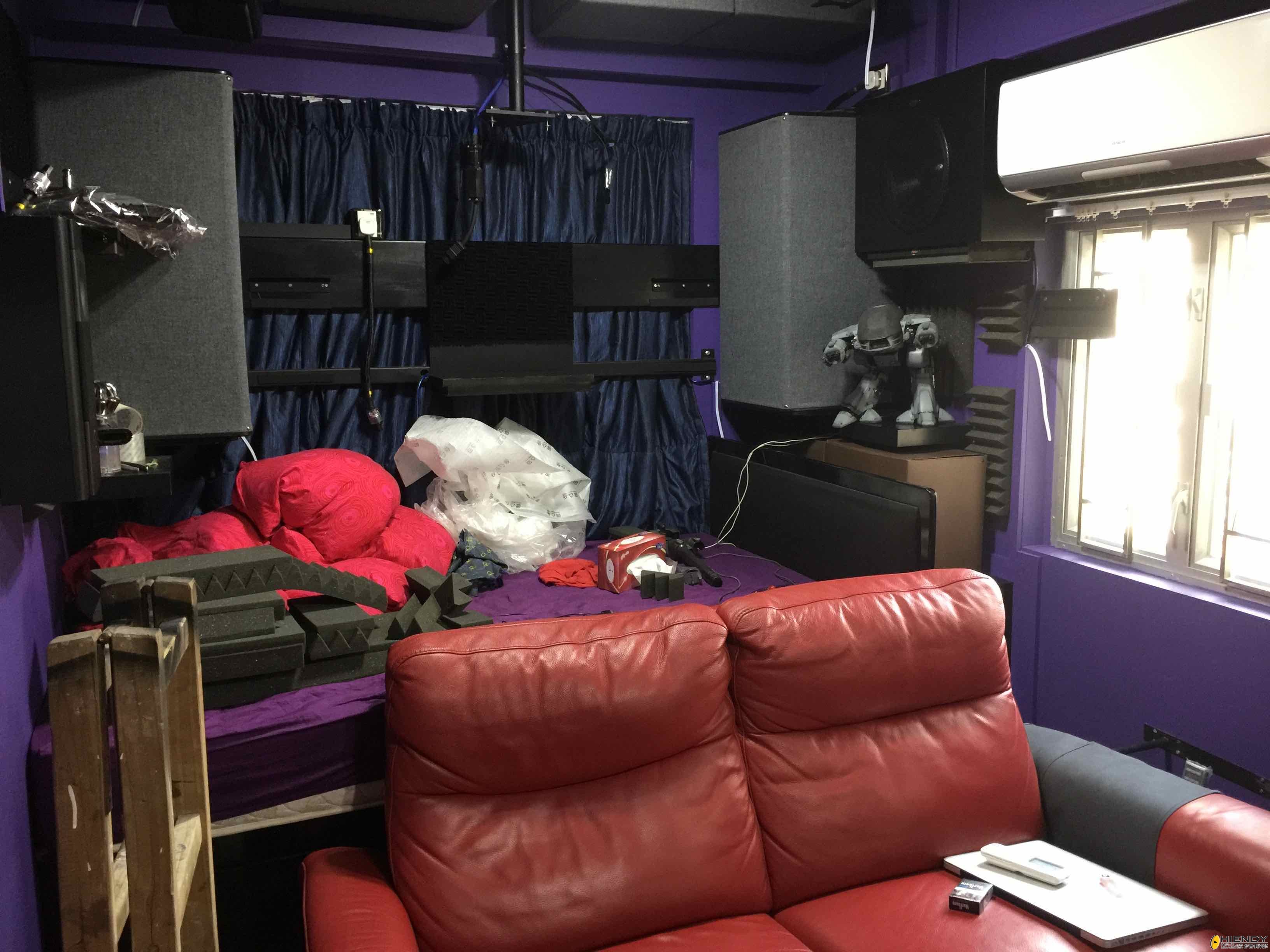

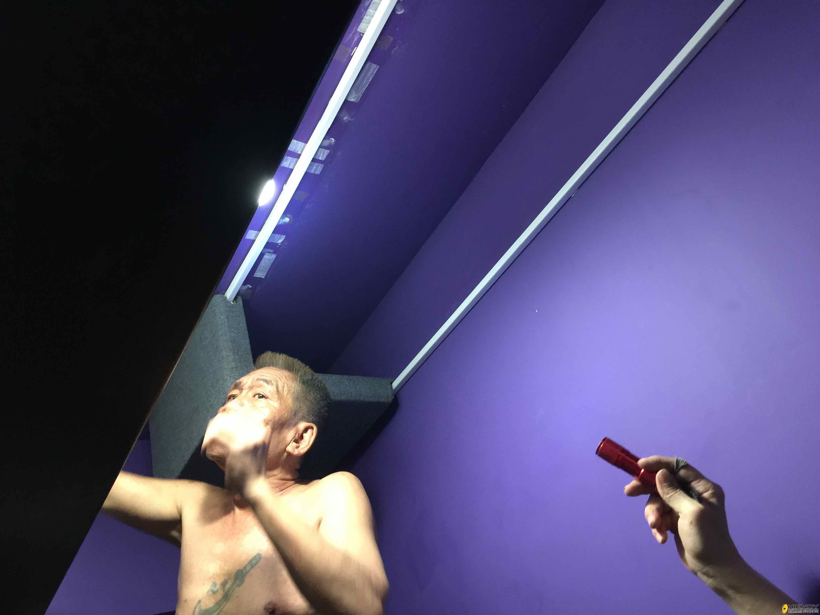

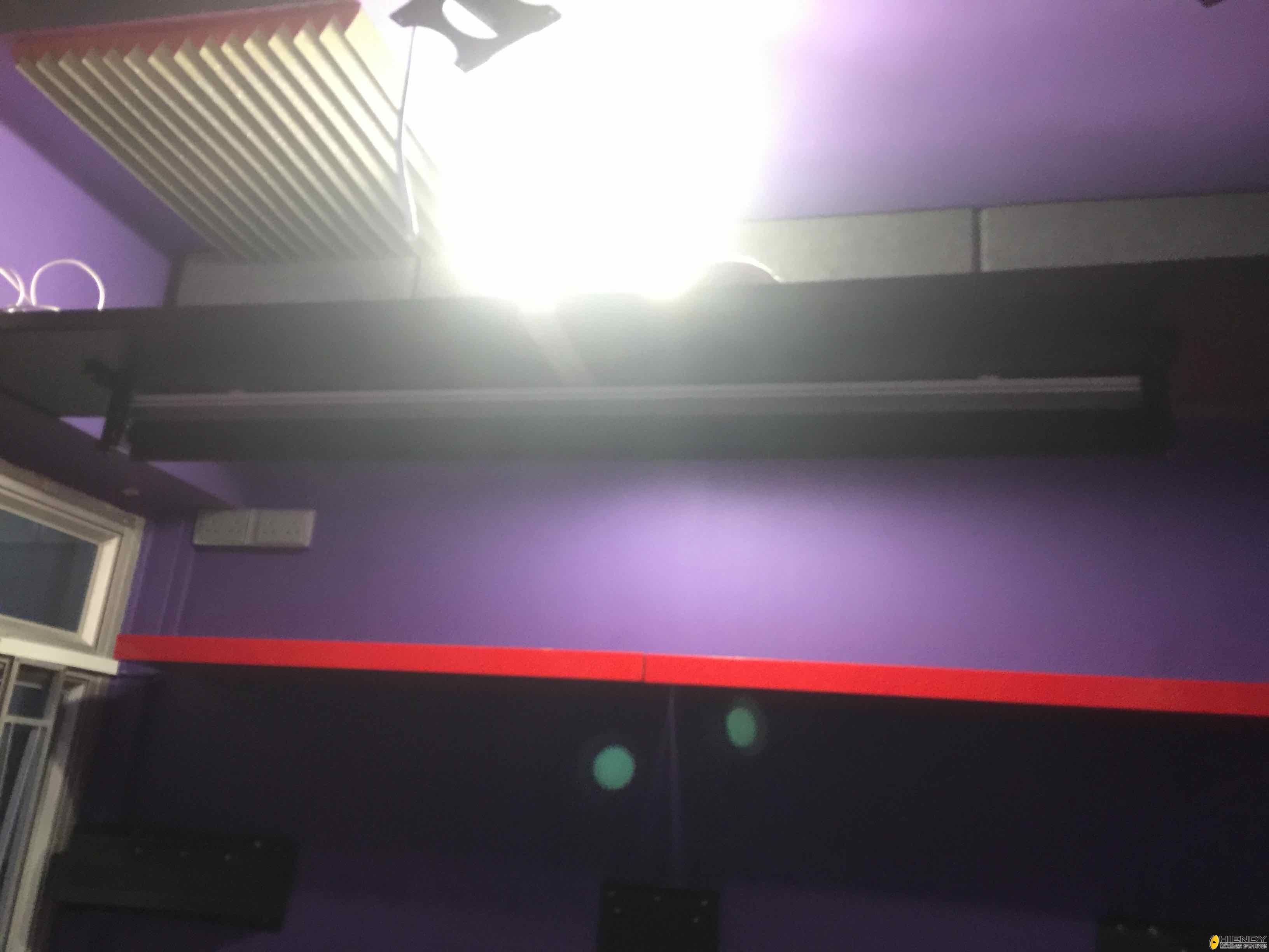

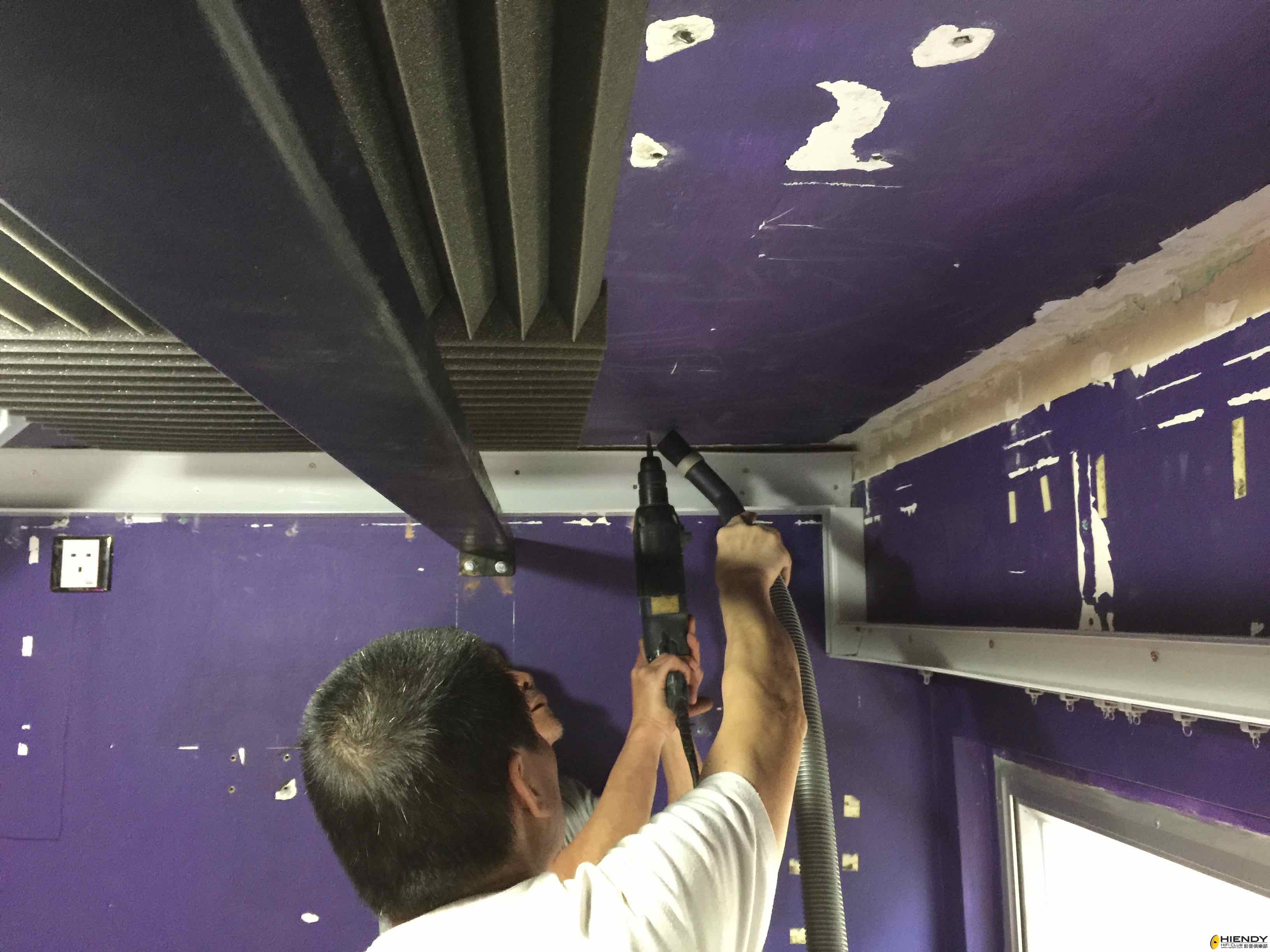

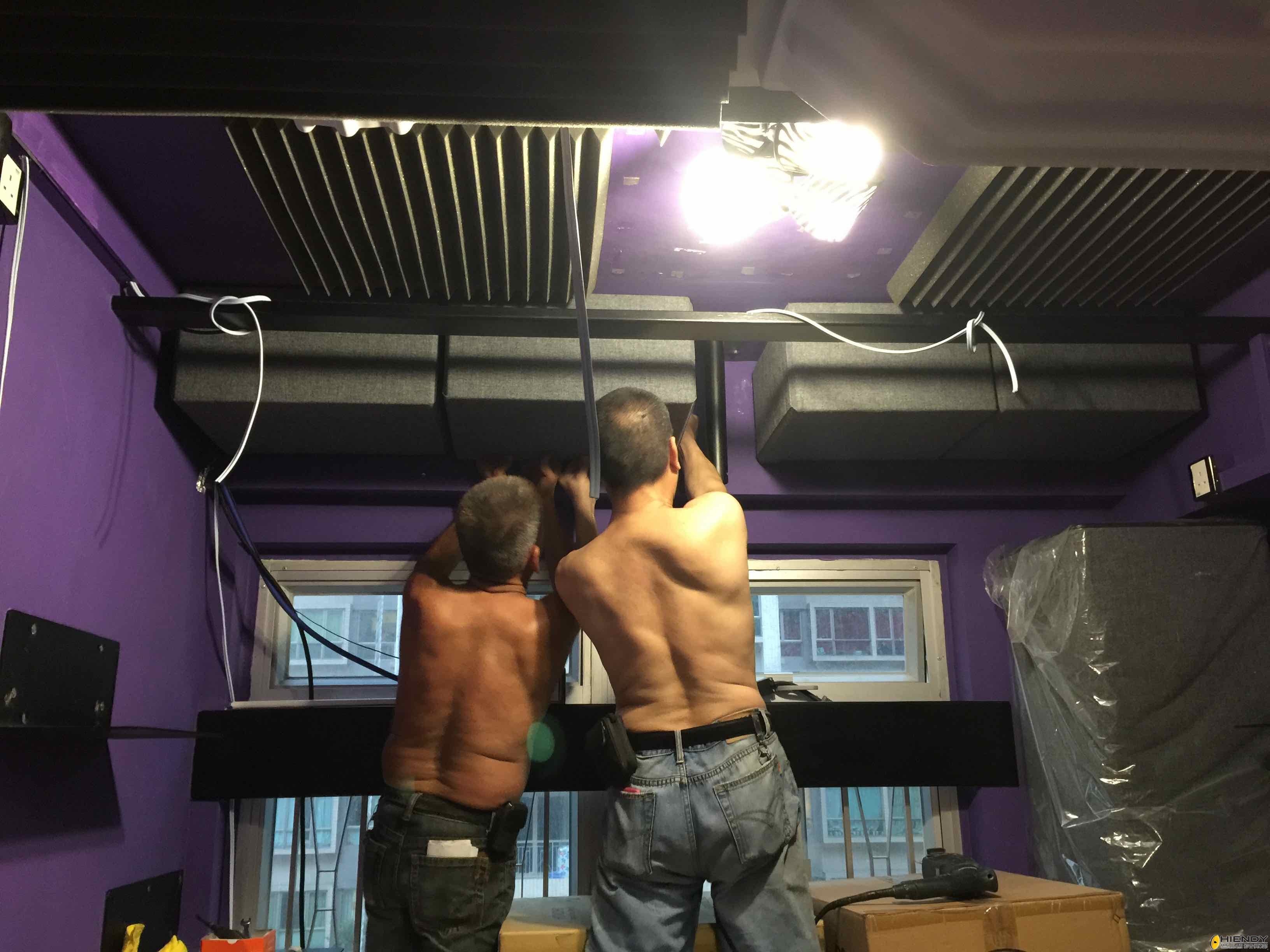

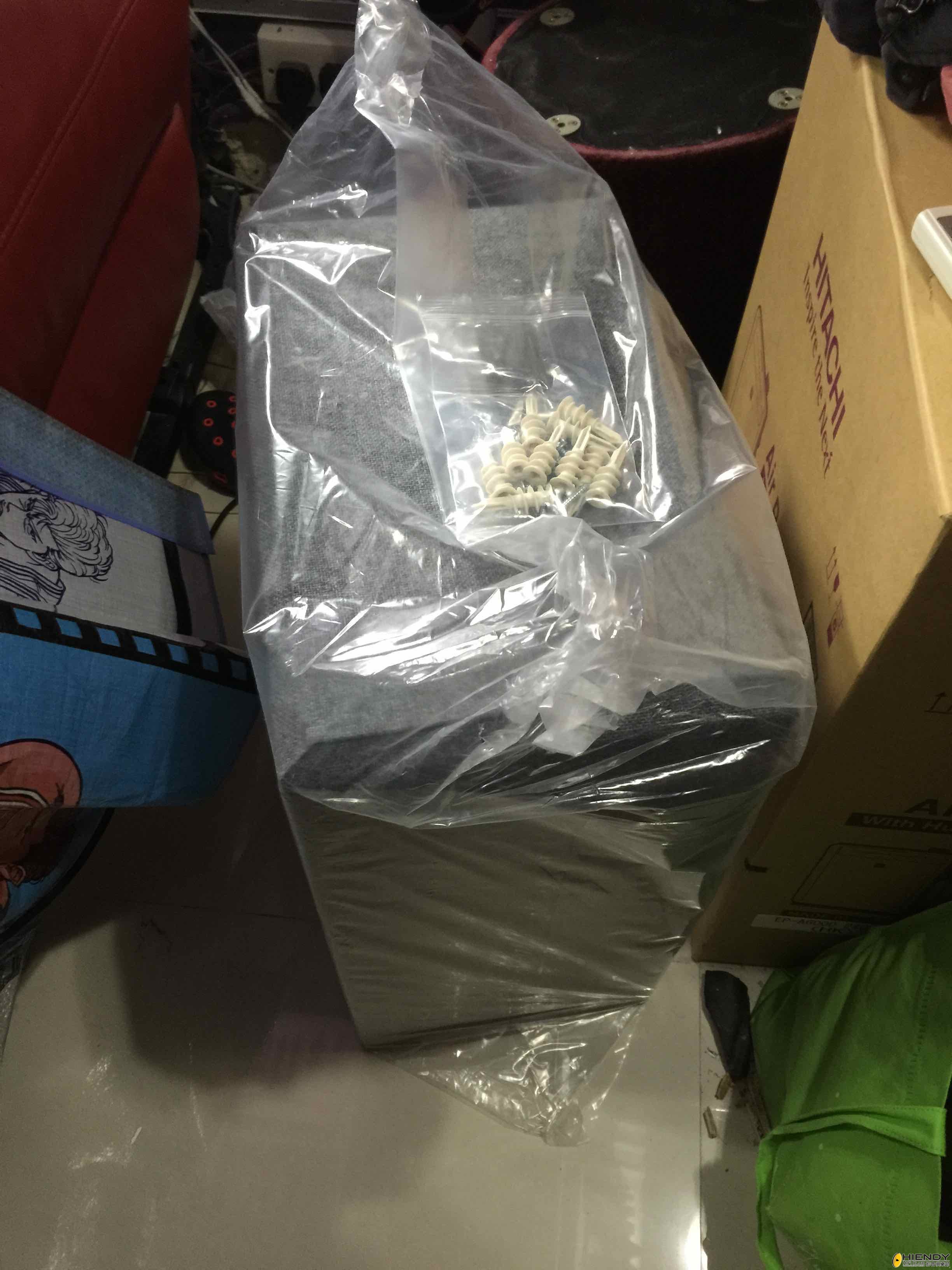

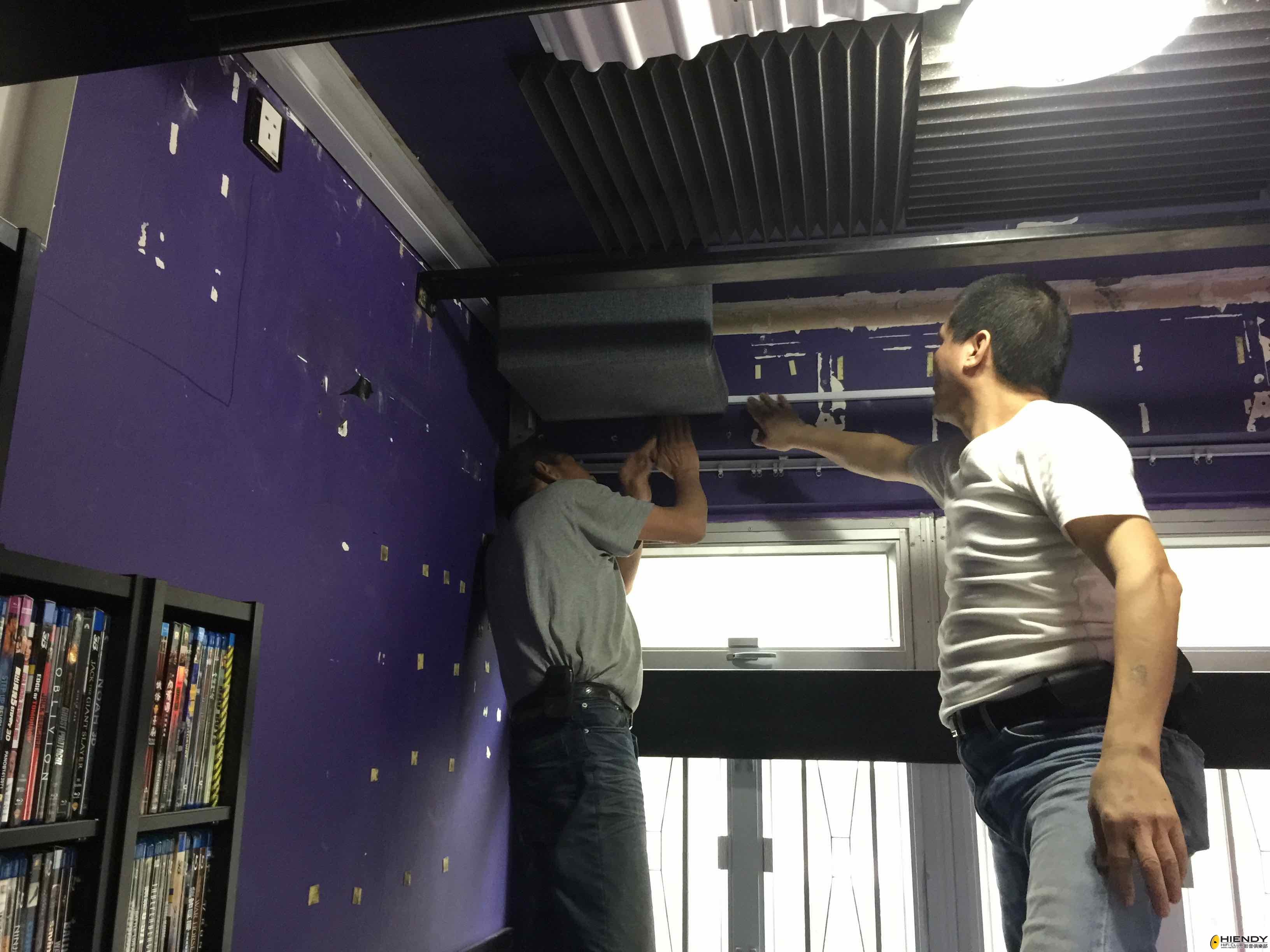

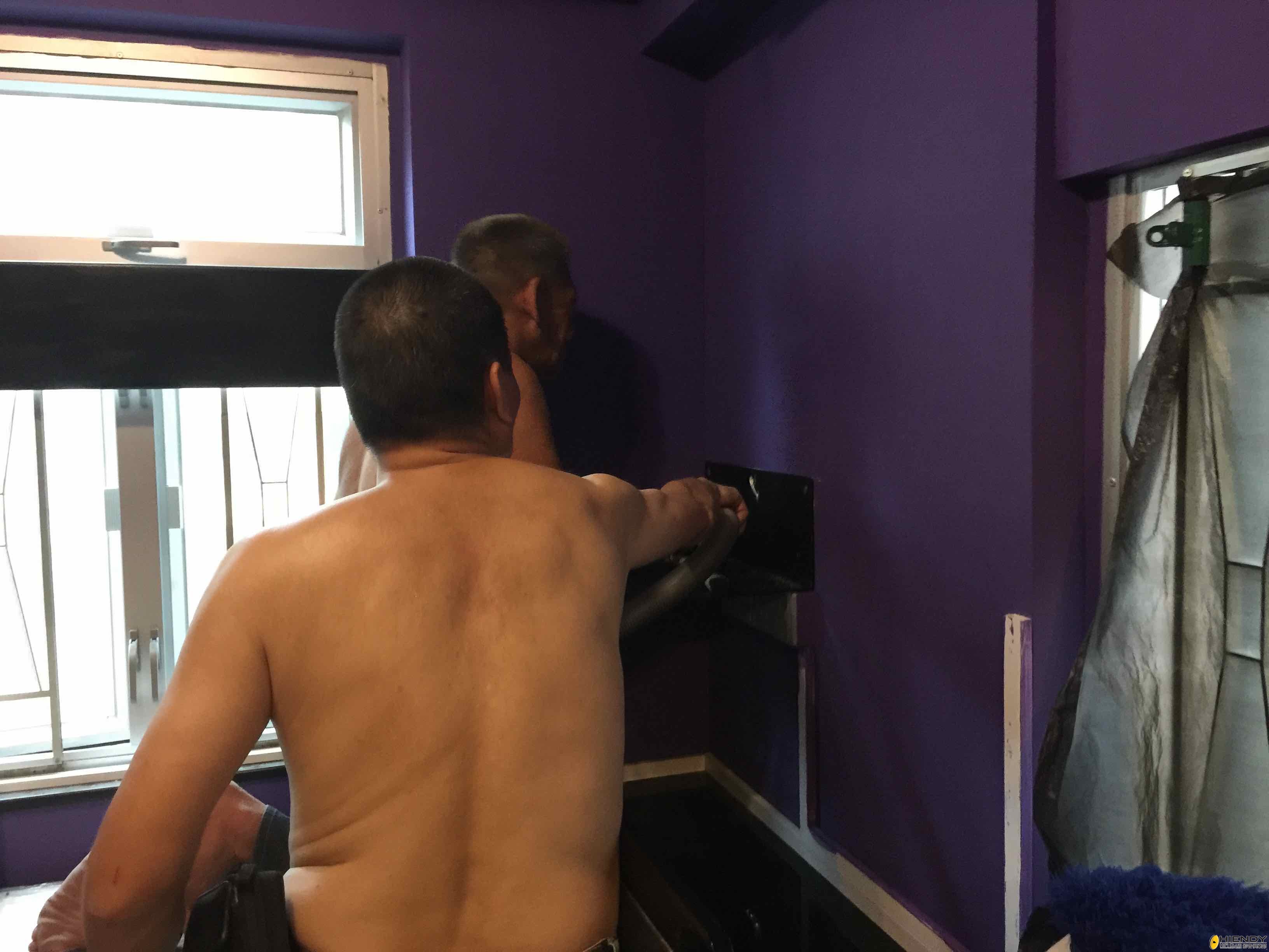

今次繼續使用美國ASC的聲學處理產品 ! 分別使用了品牌中能夠處理低至25hz的巨型產品 , 有22"x22"x22"的SubTrap , 18"x35"的SuperTower , 同16"x10"的Acoustic Soffit ! 分別在房間內的四隻角 , 天花與前牆 , 天花和後牆等最容易引起註波的地方做處理 !

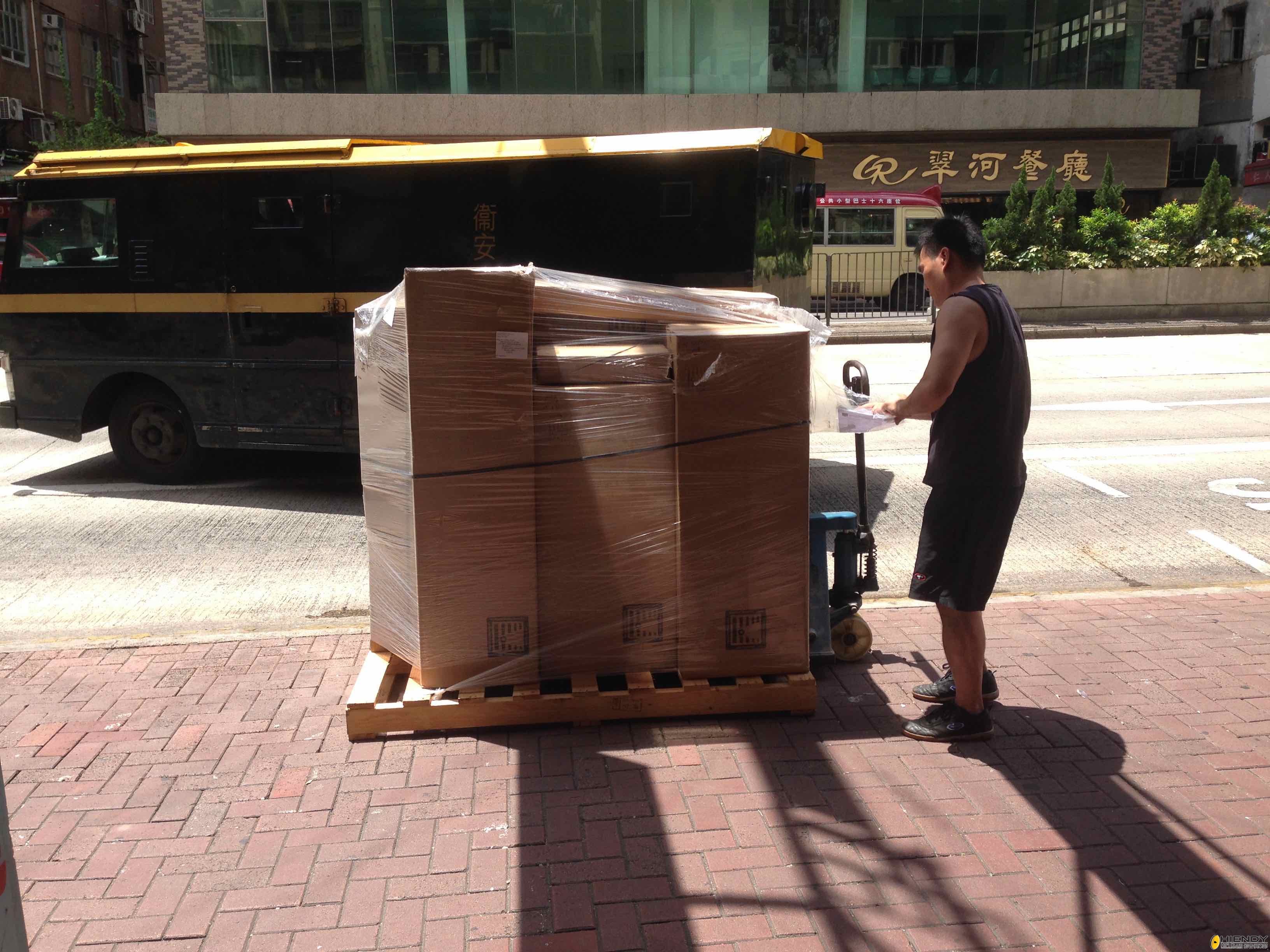

由於香港沒有代理,所以只好向美國總公司採購!他們也非常專業地要求我房間的呎吋、房間的物料、器材和相片等寄給他們做分析!最後得出上面最適合我房間的產品!
由資詢到落單到出貨和收貨,足足用了半年時間!可謂十分繁複!Email也有百幾二百封!不過外國人做事認真的態度真是好令人欣賞!雖然價錢真的不便宜!美國直接運到香港!但我還是覺得值得!效果更是十分正面!附上圖片給各位參考 , 多謝收看!

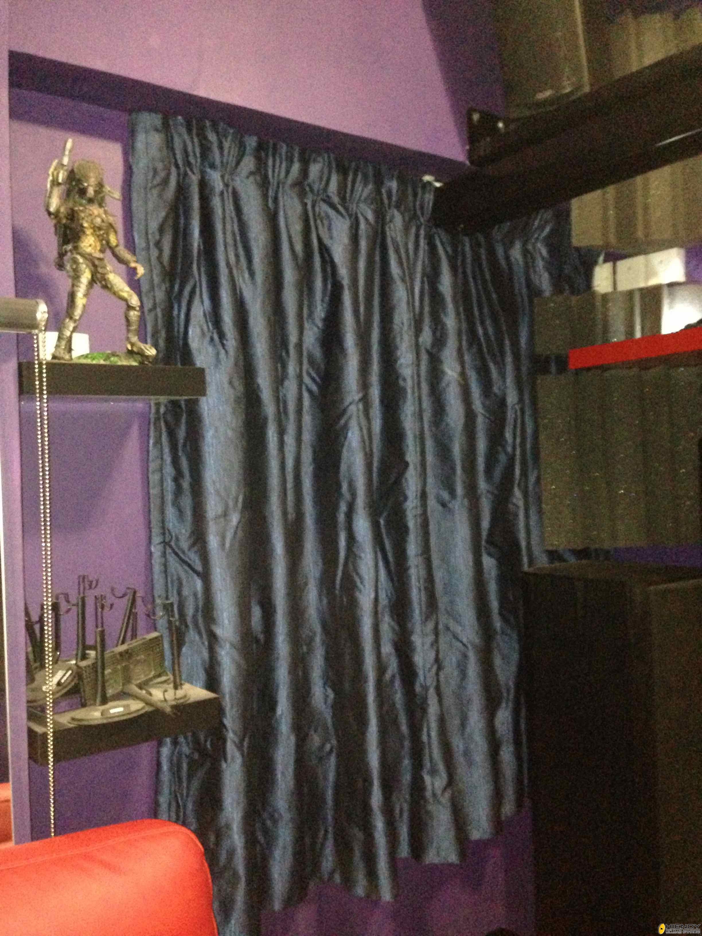

少少意見唔好介意,阻隔陽光可以再造好D⋯

多謝師兄 , 我是有用特制的隔音吸音庶光窗簾的 !

ASC 肯定比 Auralex 好很多。 Auralex 吸低音能力好有限。
真係未聽過有隔音窗簾。
 樓主| 發表於 2015-11-7 00:13:39 | 顯示全部樓層
eds60 發表於 2015-11-6 16:43
Tangcoma兄,佩服
師兄,多謝讚賞!Auralex主理100hz以上頻率!ASC主力100hz以下!效果超出預期!
