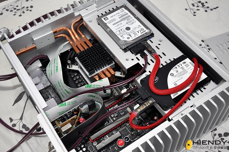

自從幾個月前升級解碼後,由於ROCKNA內置前級有一定的水準,一直想精簡系統環節的計劃開始實現
雖然解碼直出有源喇叭聲音會最通透、直接及有力,但在控制力方面依然是有待改善
特別是使用CAS作為音源,先天在幼細度和安定感上難以與高價的轉盤比較,不加前級似乎會令問題更嚴重
但由於小弟窮,買不起幾萬以上的前級,而且又不希望加了前級後改變了整個系統的聲底,於是就決定從電源入手。

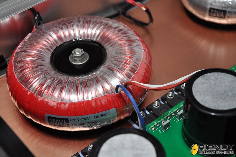

小弟本身用緊一臺國內製的半線性電源,再加另一臺occ銀牛線電分別為我的CAS供電
這次的升級除了希望提升效果外,最重要的還是精簡系統環節

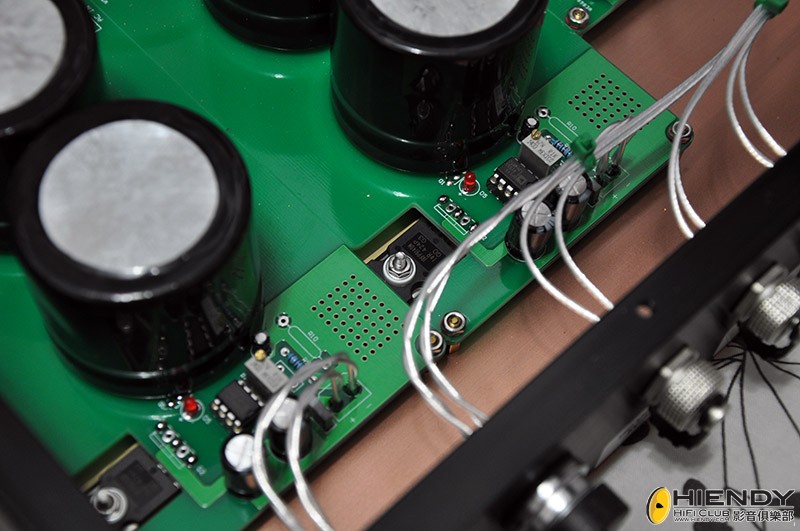

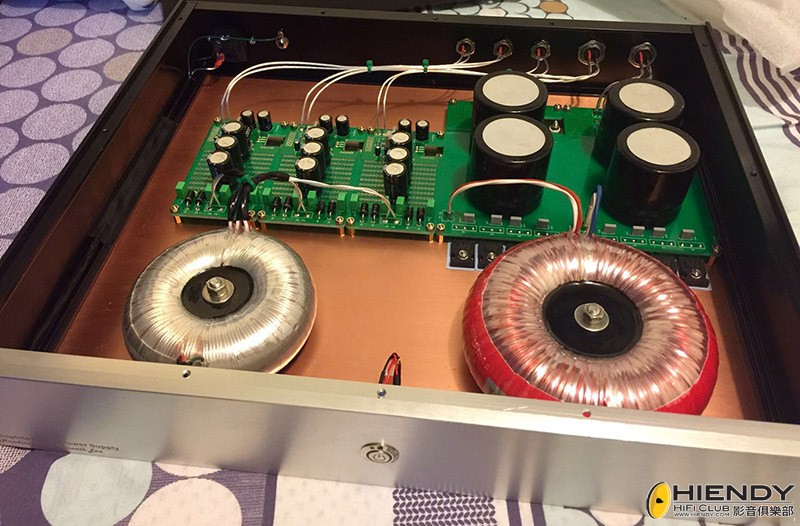

於是找了Kenneth師傅幫我做了一臺5路輸出的線電,分別是12V10A、12V8A、5V3A *3
前者由一個300VA的紅牛供電,後者由另一個72VA的OCC鍍銀牛負責
在等了大概3個星期的時間,重達14kg的線電就做好了

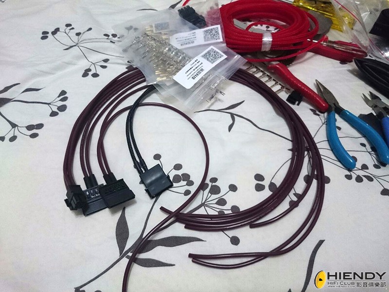

到手後第一時間開始做接駁電腦的DC接線

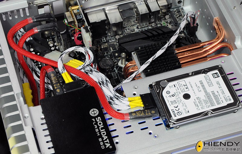

上機後效果如圖
感覺比起以前的走線方式要清爽多了

 樓主| 發表於 2016-4-25 00:36:57 | 顯示全部樓層
本帖最後由 darkfrank 於 2016-4-25 11:53 編輯

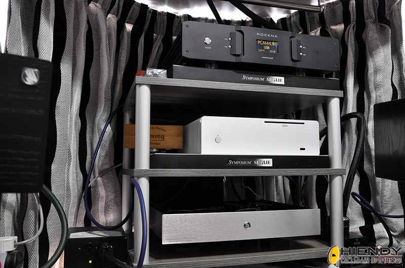

最終效果圖一張
在完成線材後,把所有器材重新整理好上架後已經是深夜了,依然急不及待開機試聲
果然玩音響就是玩電,電腦也一樣,在用上更低紋波的電源後帶來的聽感就是更安定、從容、厚密的聲音,數碼味完全得以消除
而改變最明顯的地方是低頻的氣勢和包圍感有很大的提升,估計跟我選用的古河DC機內線也有著很大的關係

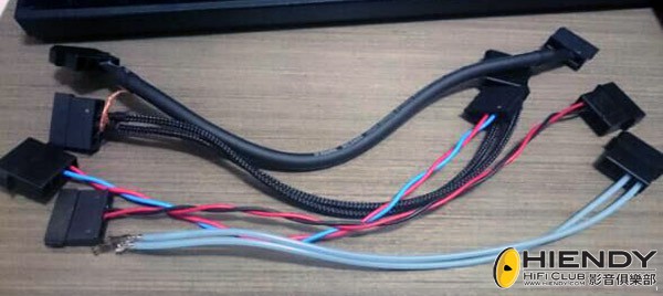

其實早在小弟下決心定做線電前已開始研究PC的機內線
當時並沒有想到只是替換一根20CM長的硬盤供電線,只用作存放音樂文件的,不同線基可以有如此明顯的風格區別,甚至比USB線的影響還要大
可惜試了幾種,都沒有找到比較滿意的,每一種線都有很明顯的自身風格,有優點,但缺點也很明顯
直至朋友推薦古河,說比做得好的CARDAS更有能量感,中低頻更迷人,於是就去馬了
出來的結果最終都沒有令我失望,音源的提升明顯令整套系統的控制力好上不少,而且我精簡系統的目標也達到了
多謝收看

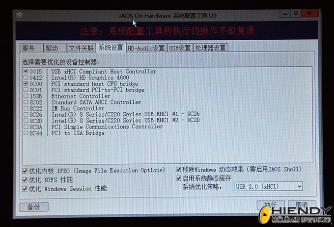

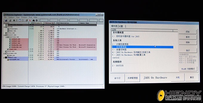

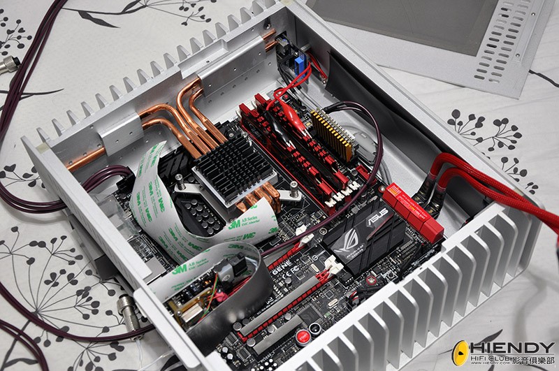

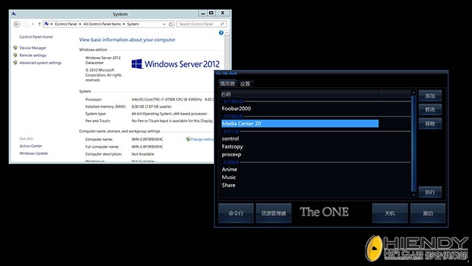

加一下我部機的config:
跟之前的有點小變化
i7 4790k@4G,Asus maximus VI Gene,G.skill 4GB x2 Elpidia chips
Intel X25-E 64G SLC, HGST 2.5" 1TB (PPA 子勻幼紅),PPA V2 USB card
主板24PIN直插用G大,遲下會加個CPU直插
跟台灣p900方案做了主板上的單點接地、3M AB5050S 吸波(SSD內、機箱、插槽)

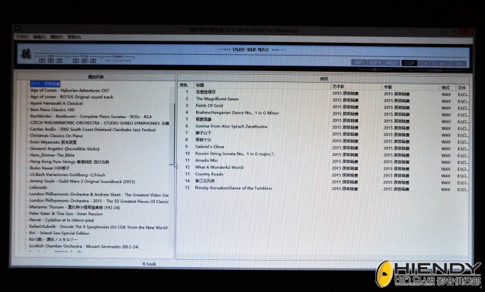

聽歌用國內極聽方案,SSD定製OS image,極度精簡操作系統
HDD裝Server 2012+Jriver,用來streaming 另一臺Desktop的DSD資源及影片,cat5e內聯
定製OS:
Server2012 輕度優化:
10

發表於 2016-4-25 08:24:39 | 顯示全部樓層
Wow, c hing, Paul Poon cable inside? Very strong, can you share the config of your PC? Is the case Streamcom?
發表於 2016-4-25 09:56:09 | 顯示全部樓層
係Paul Pang

我依家server2012同8.1定製系統都有用緊

4790k,呢個機箱勉強應付到,不過到夏天還是需要外置一個風扇穩陣些
