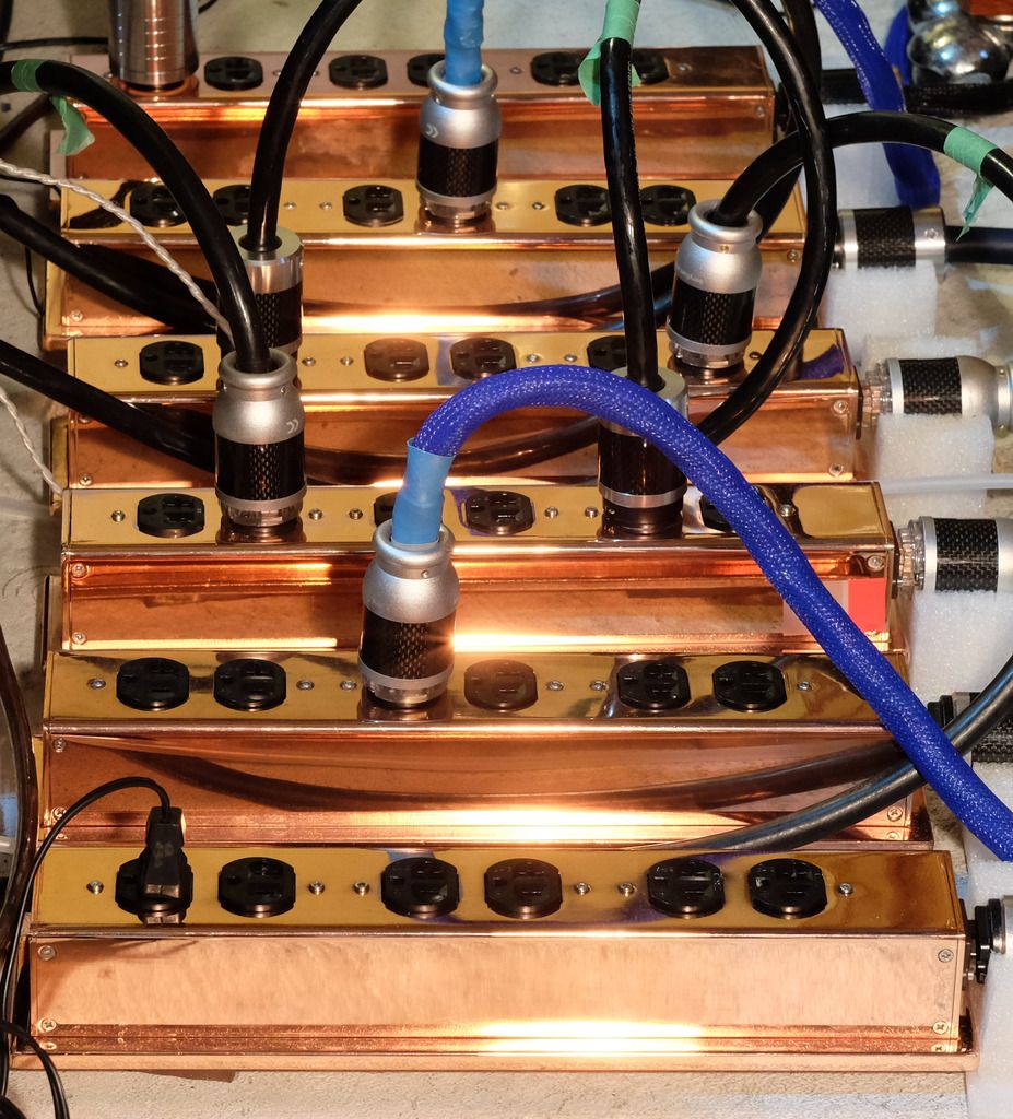

如 Kevin2007 兄講嘅" 鈹 "應该係高音最適合物料, 君不見好多超高都係用鈹做單元.
我非常注重中高音, 所以我啲 power distributor 用嘅 receptacles 接点都係用鍍 "鈹"嘅. 部份 power plug亦用鍍"鈹"的.
